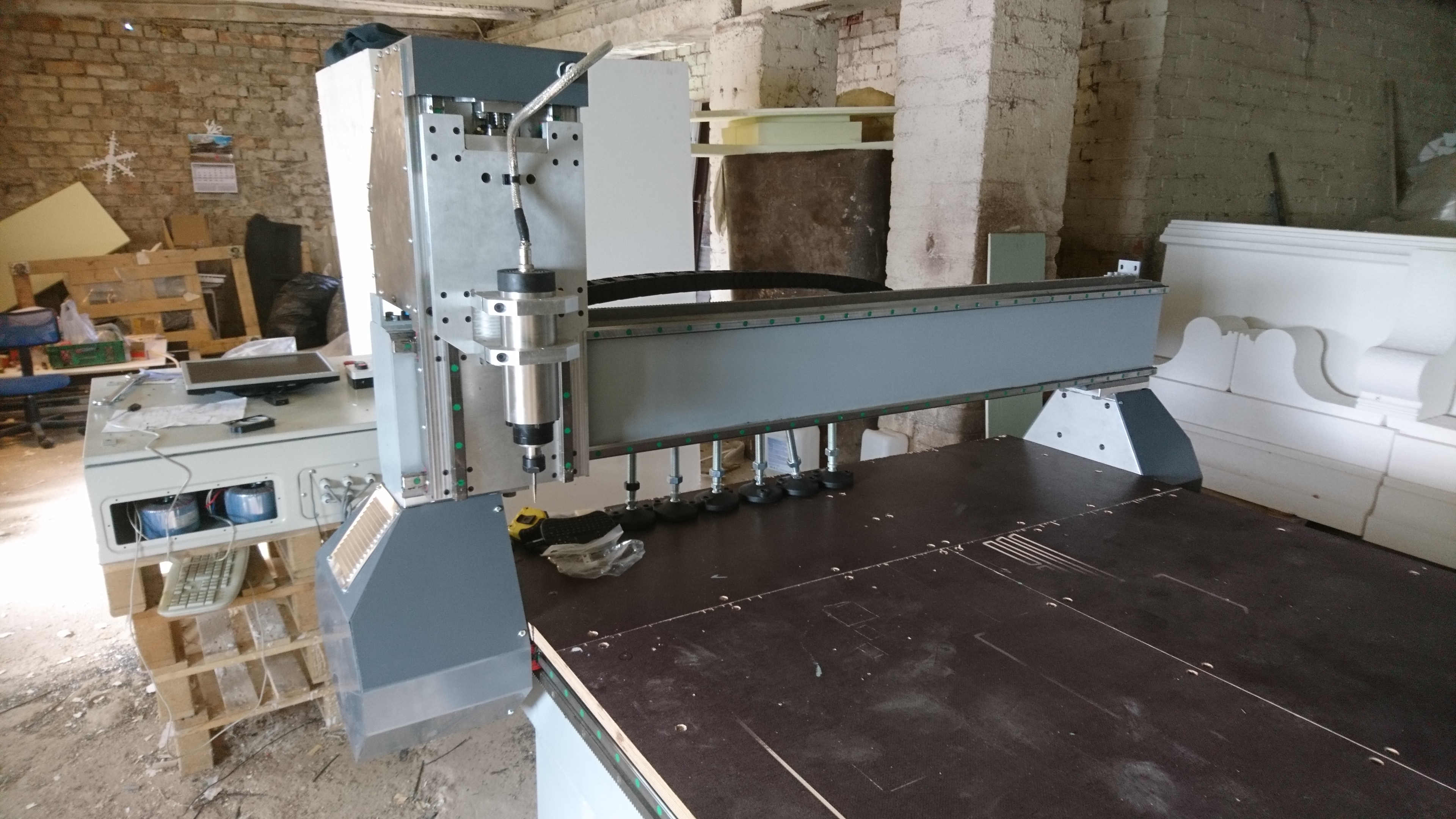

Описание станка, основные характеристики: Сварная рама, шаговые двигатели, 2,2кВт шпиндель
Рабочее поле: 1600*3050*200
Обрабатываемые материалы: Фанера, мдф, массив.
Чертежи, фото, видео станка:

Станок уже трудится у клиента, просто фотоотчет о проделанной работе, да и приму критику по делу на будущее.

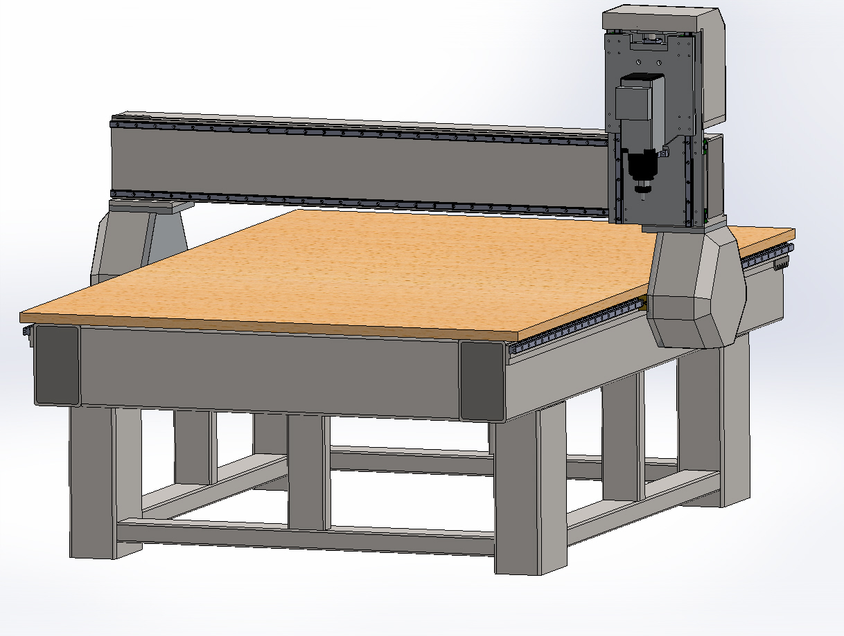

При такой высоте Z, на классической схеме плечи огого!

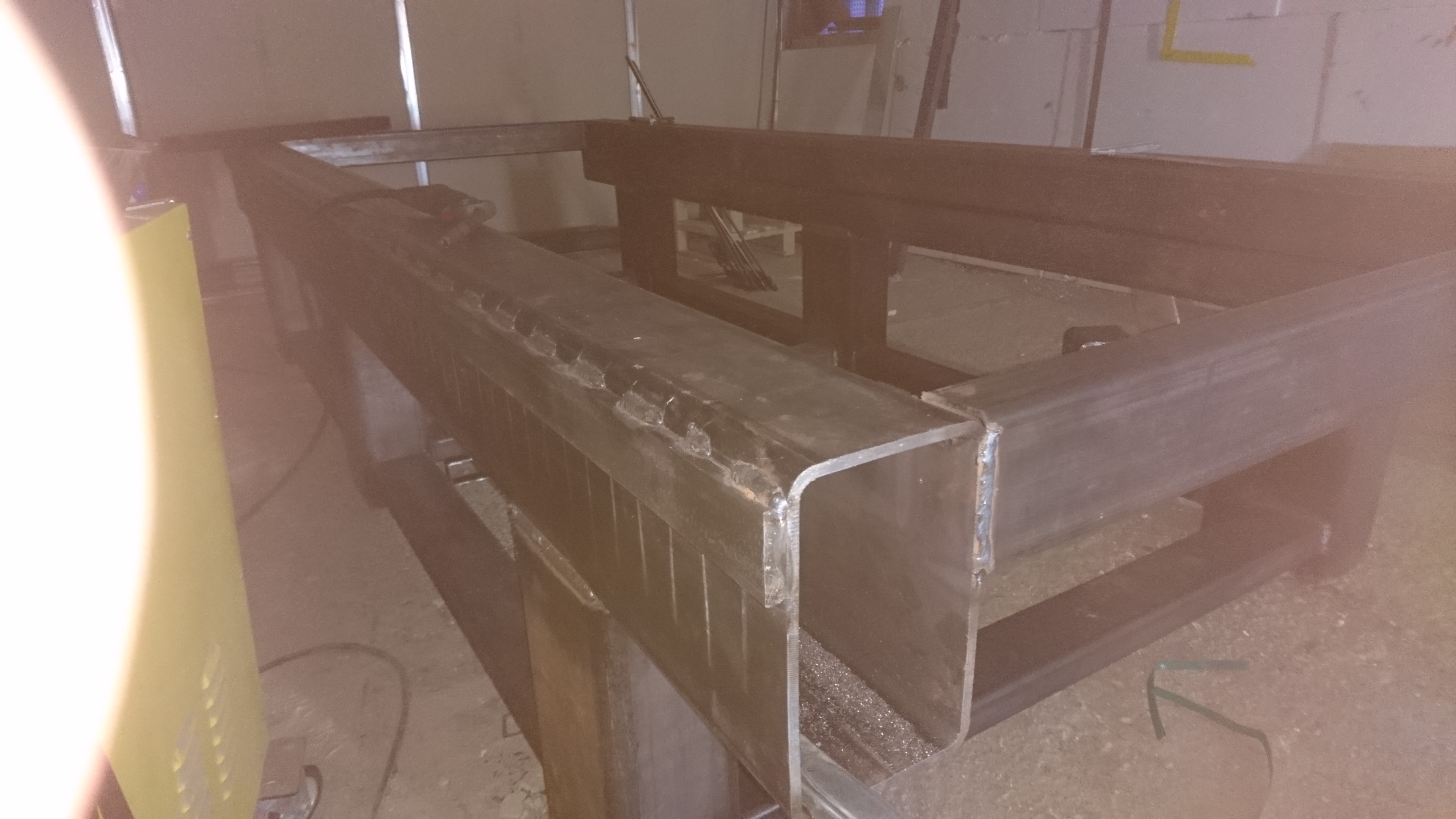

В начале была сварена рама:
DSC_0131.JPG (4525 просмотров) <a class='original' href='./download/file.php?id=121558&mode=view' target=_blank>Загрузить оригинал (2.5 МБ)</a>
DSC_0141.JPG (4525 просмотров) <a class='original' href='./download/file.php?id=121559&mode=view' target=_blank>Загрузить оригинал (2.32 МБ)</a>
DSC_0201.JPG (4525 просмотров) <a class='original' href='./download/file.php?id=121560&mode=view' target=_blank>Загрузить оригинал (3.1 МБ)</a>

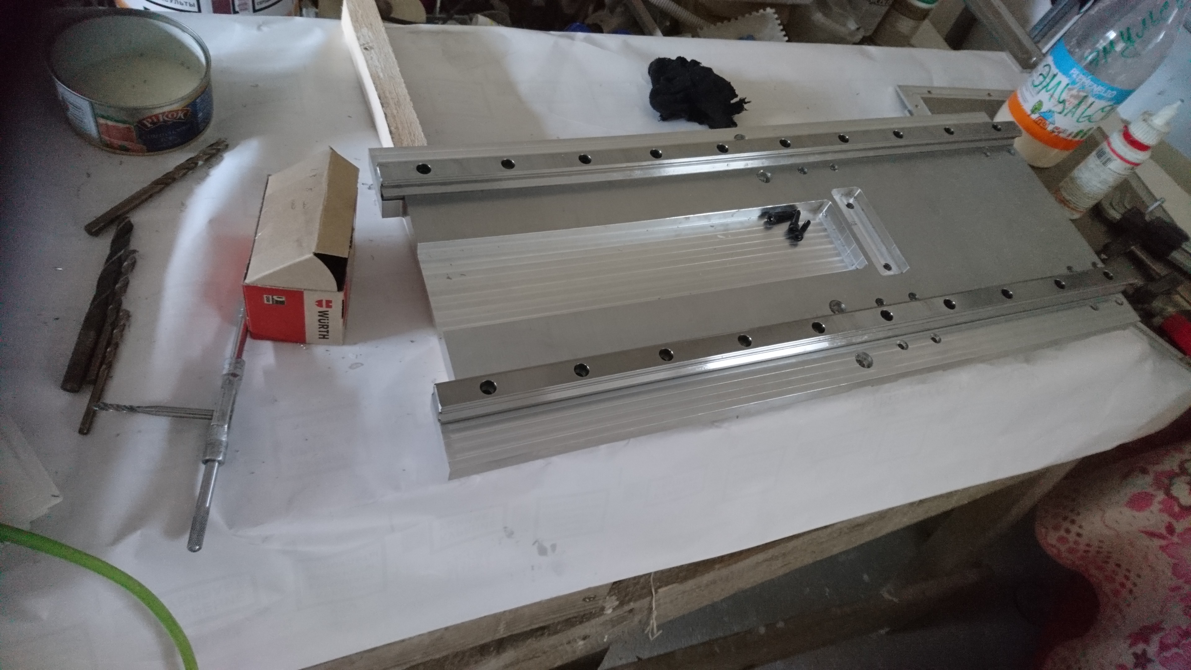

Материал : прямоугольные трубы 250*150*8 мм и 120*60*5 мм. + полоса 15*60мм.
После была отвезена на ОЦ для обработки:

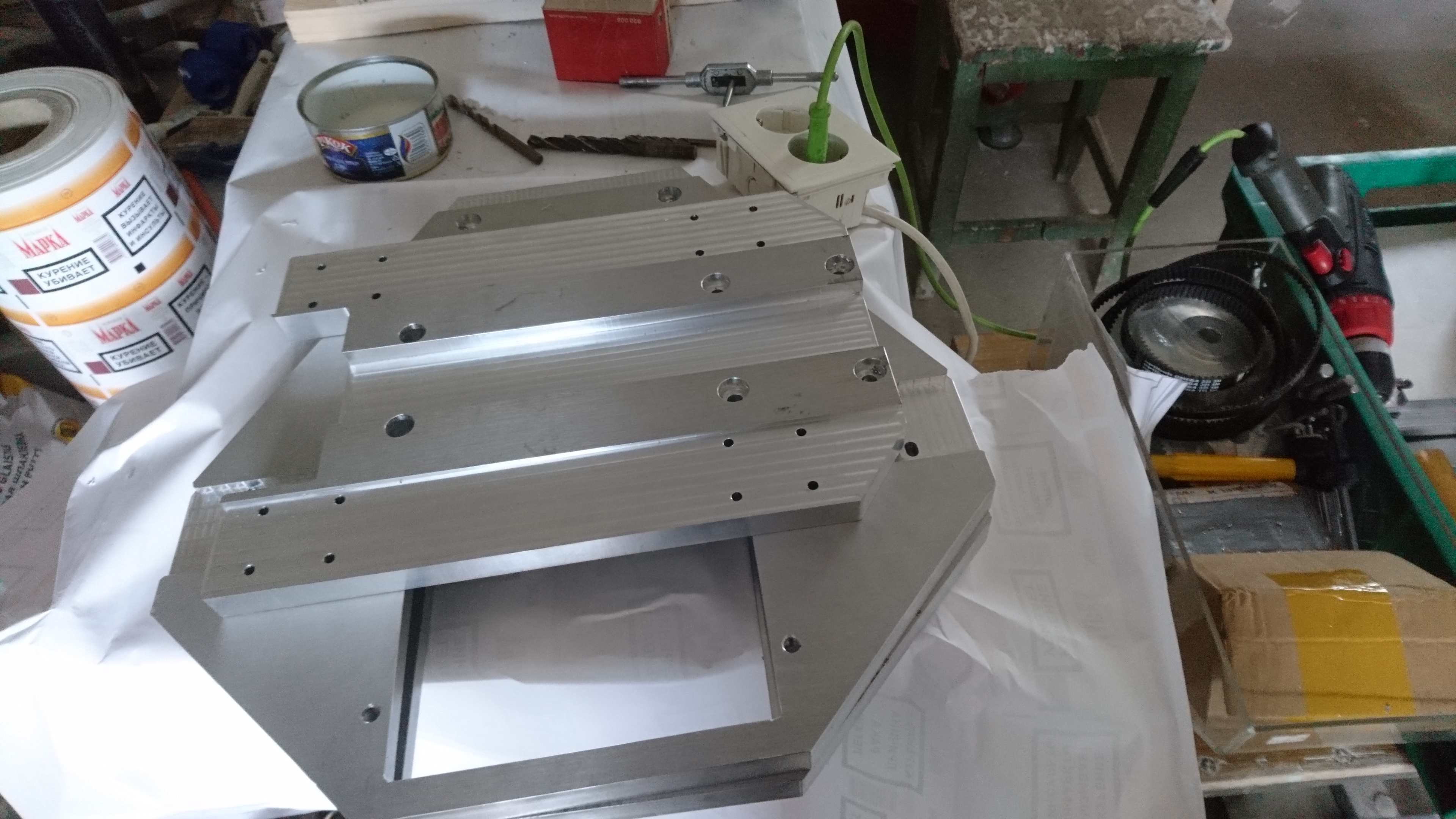

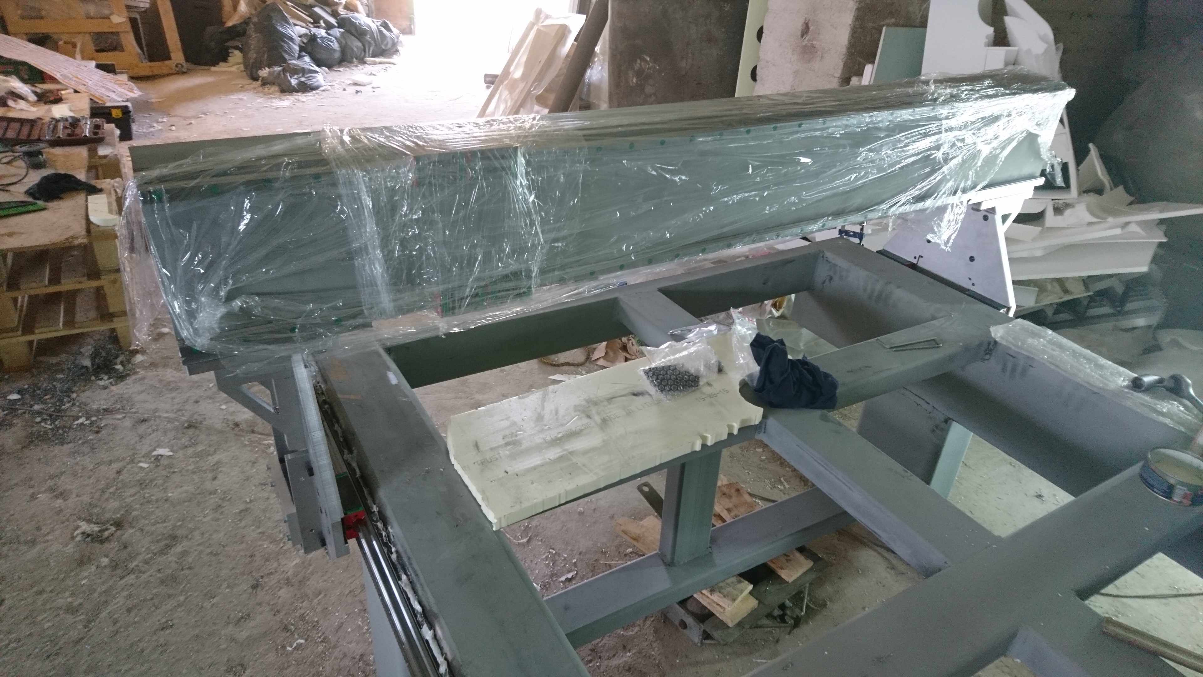

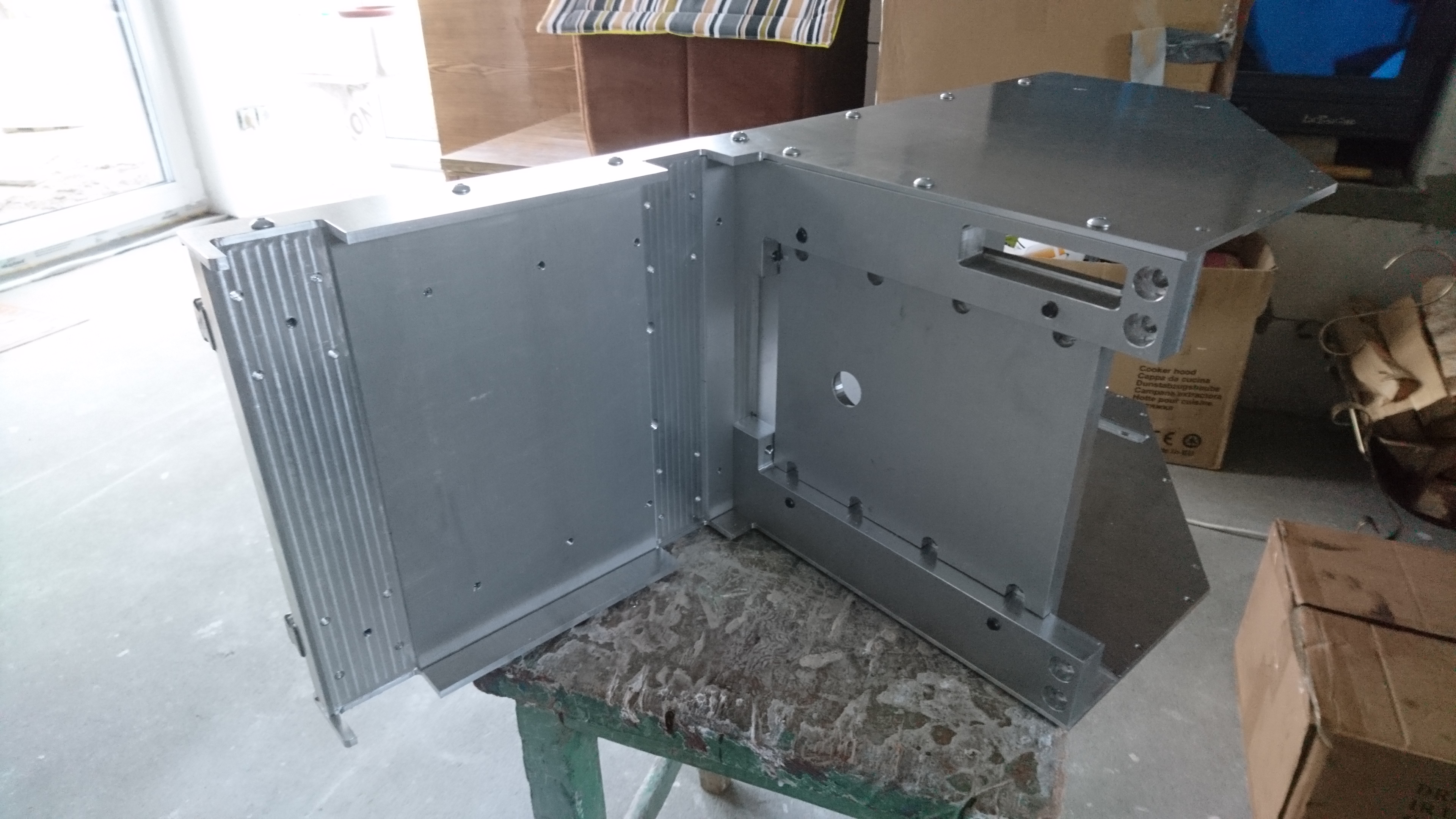

Так же был сварен и обработан портал:
DSC_0206.JPG (4523 просмотра) <a class='original' href='./download/file.php?id=121562&mode=view' target=_blank>Загрузить оригинал (3.72 МБ)</a>
DSC_0208.JPG (4523 просмотра) <a class='original' href='./download/file.php?id=121563&mode=view' target=_blank>Загрузить оригинал (2.61 МБ)</a>

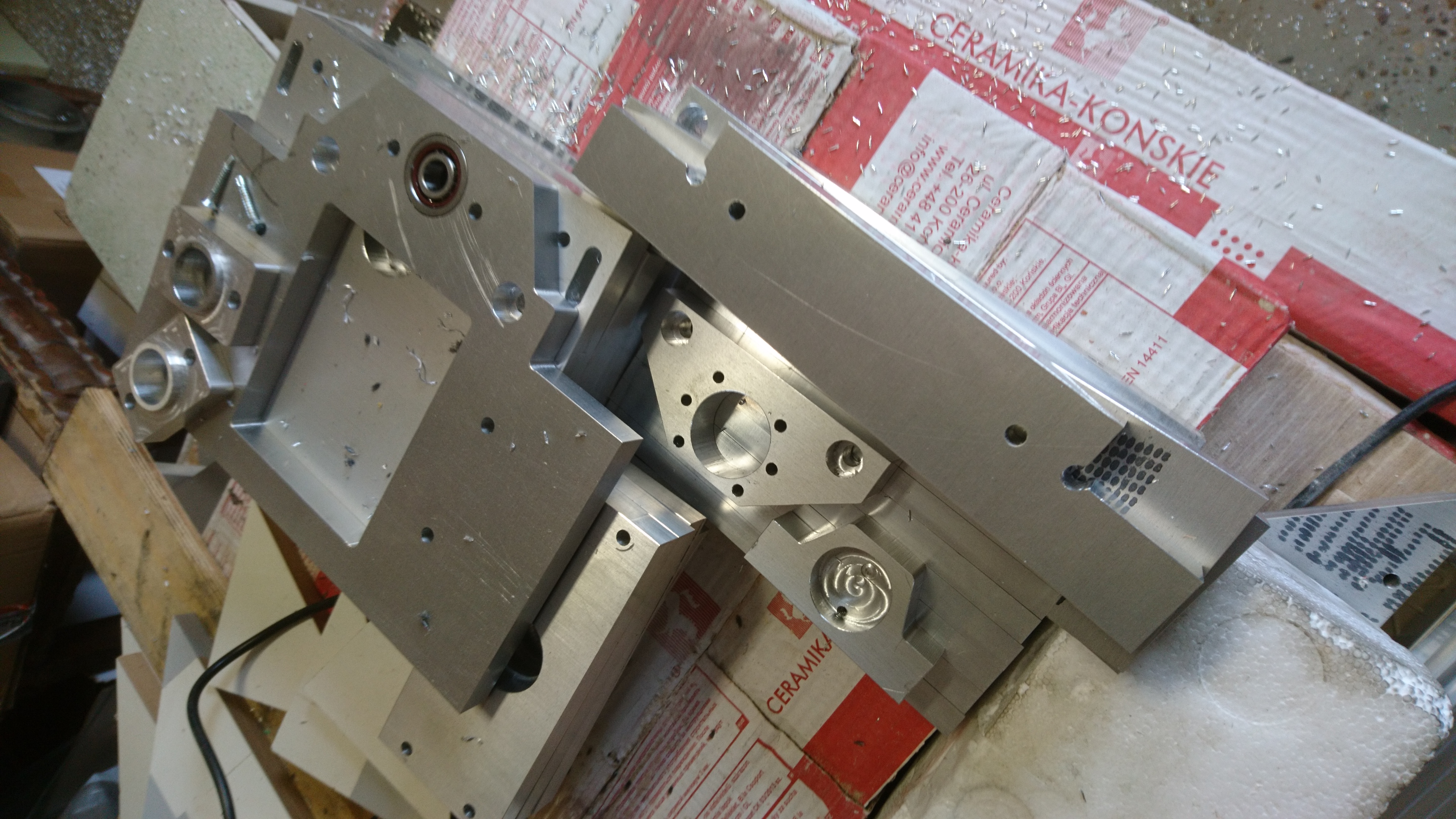

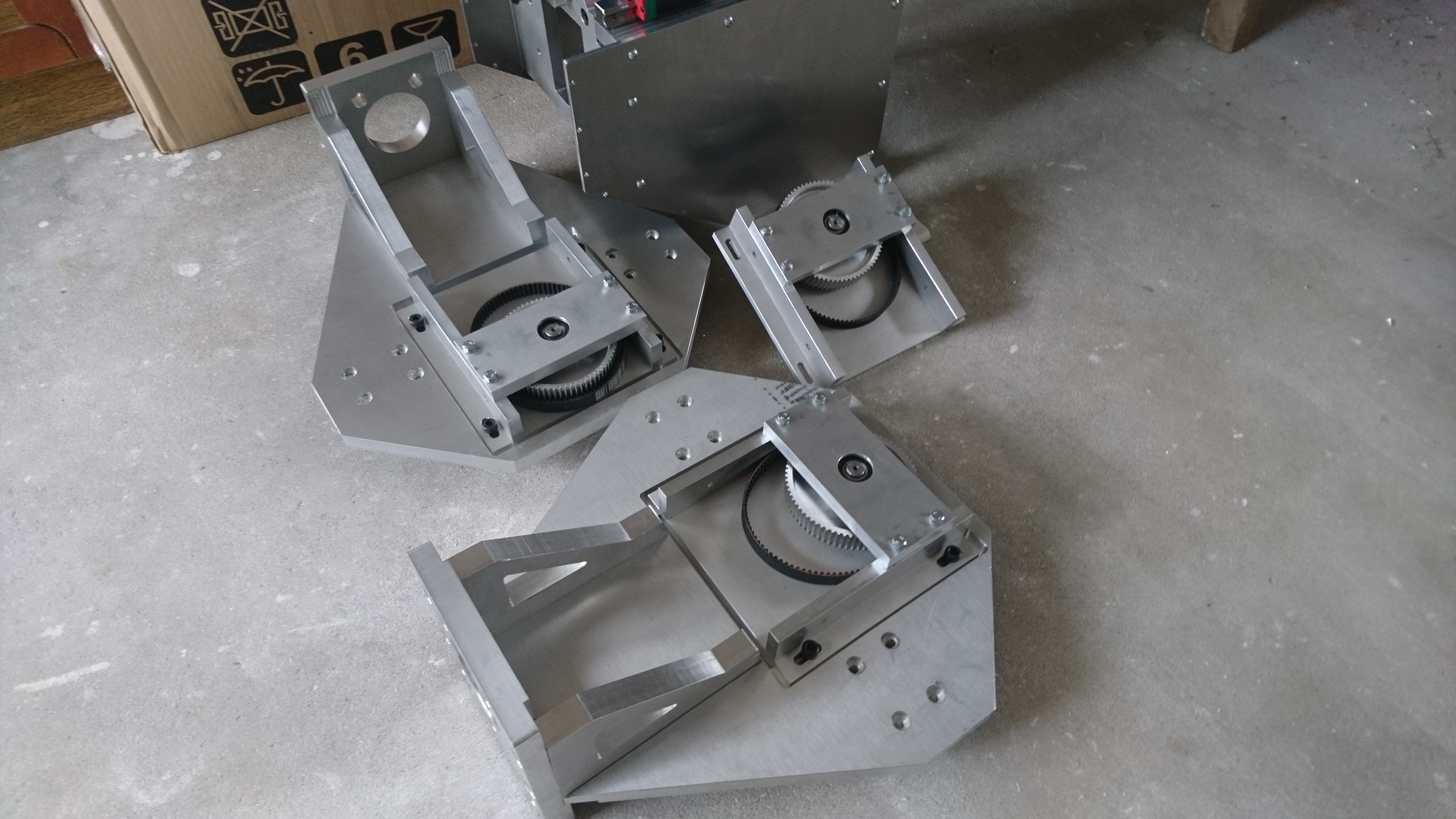

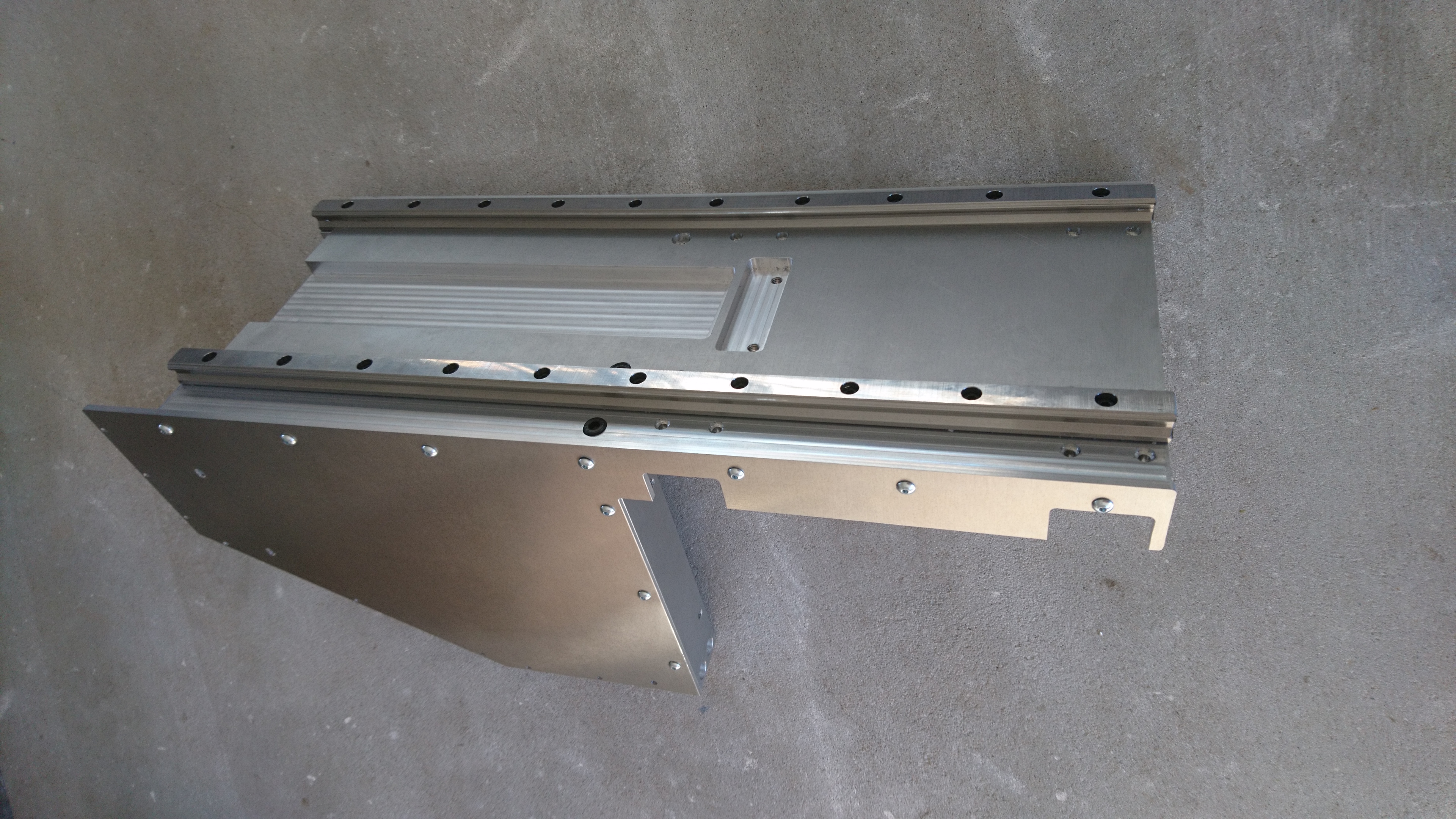

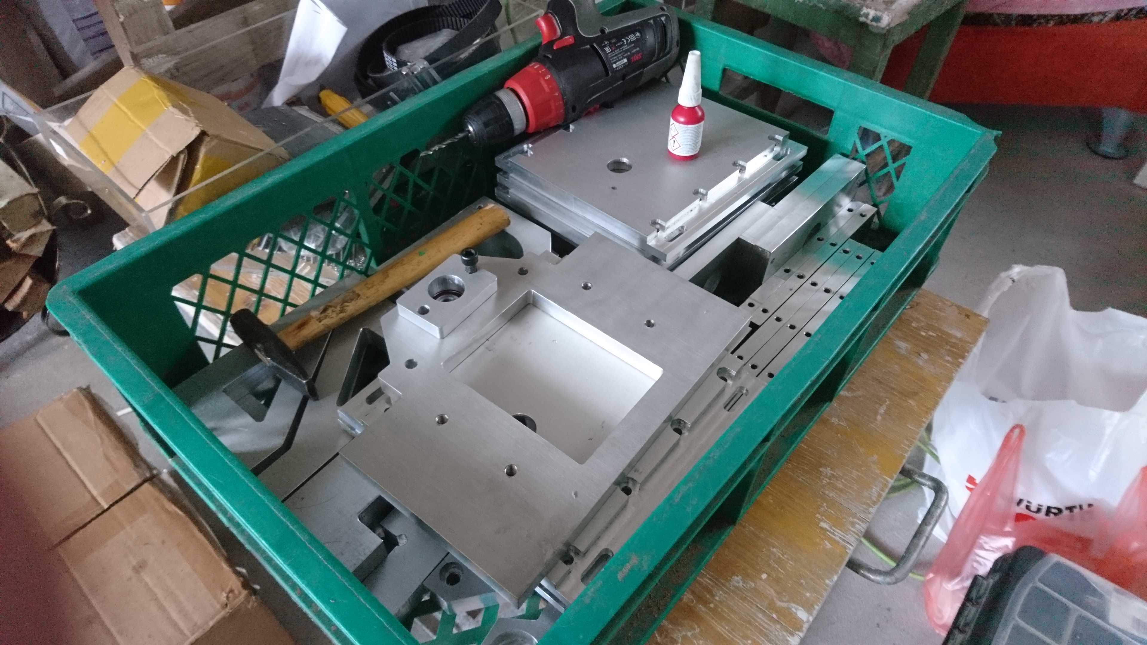

Сборка узлов:
DSC_0220.JPG (4508 просмотров) <a class='original' href='./download/file.php?id=121569&mode=view' target=_blank>Загрузить оригинал (3.43 МБ)</a>
DSC_0223.JPG (4508 просмотров) <a class='original' href='./download/file.php?id=121570&mode=view' target=_blank>Загрузить оригинал (2.62 МБ)</a>
DSC_0229.JPG (4508 просмотров) <a class='original' href='./download/file.php?id=121571&mode=view' target=_blank>Загрузить оригинал (2.66 МБ)</a>
DSC_0233.JPG (4508 просмотров) <a class='original' href='./download/file.php?id=121572&mode=view' target=_blank>Загрузить оригинал (2.76 МБ)</a>
DSC_0235.JPG (4508 просмотров) <a class='original' href='./download/file.php?id=121573&mode=view' target=_blank>Загрузить оригинал (2.82 МБ)</a>
DSC_0238.JPG (4508 просмотров) <a class='original' href='./download/file.php?id=121574&mode=view' target=_blank>Загрузить оригинал (2.65 МБ)</a>
Lafayette
Сообщения: 3514
Репутация: 445
Re: Портальный фрезер 1500*3000 для 3д по дереву.
Сообщение Lafayette »
frezeryga писал(а):о первый нормальный правильный фрезер по дереву.
Не говорю что плохо, но объясни чем же он нормальней всех?
Ход по Z большой, применена классика. Каретки разнесены, по моему мнению с перебором. Шпиндель свисает очень сильно, по сути крепление его на каретках за задницу. Плюс по сравнению с балкой, опоры смотрятся хлипковато.
Отсюда увеличение материала, удорожание конструкции.Для чего?
Станок то по дереву.

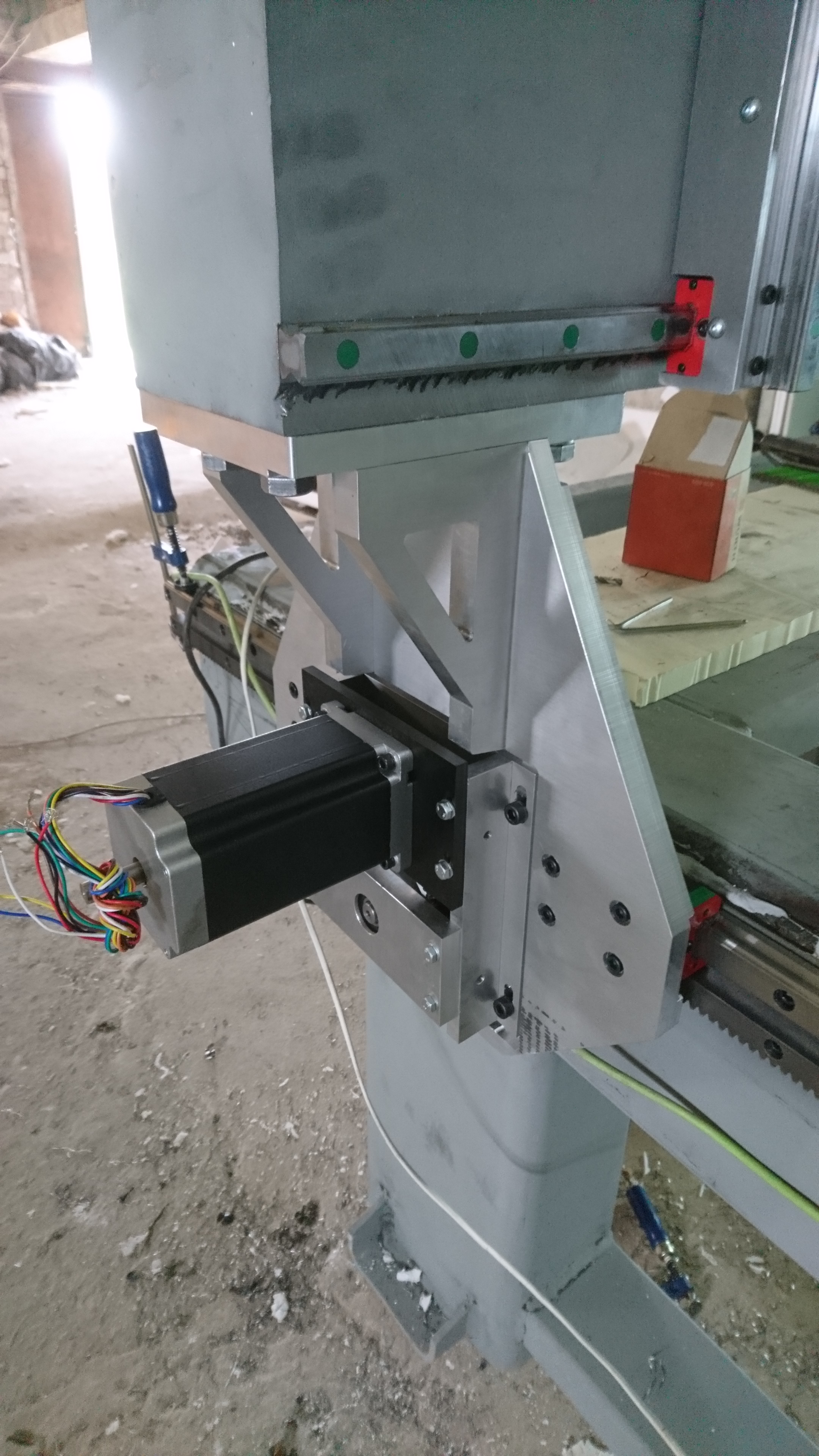

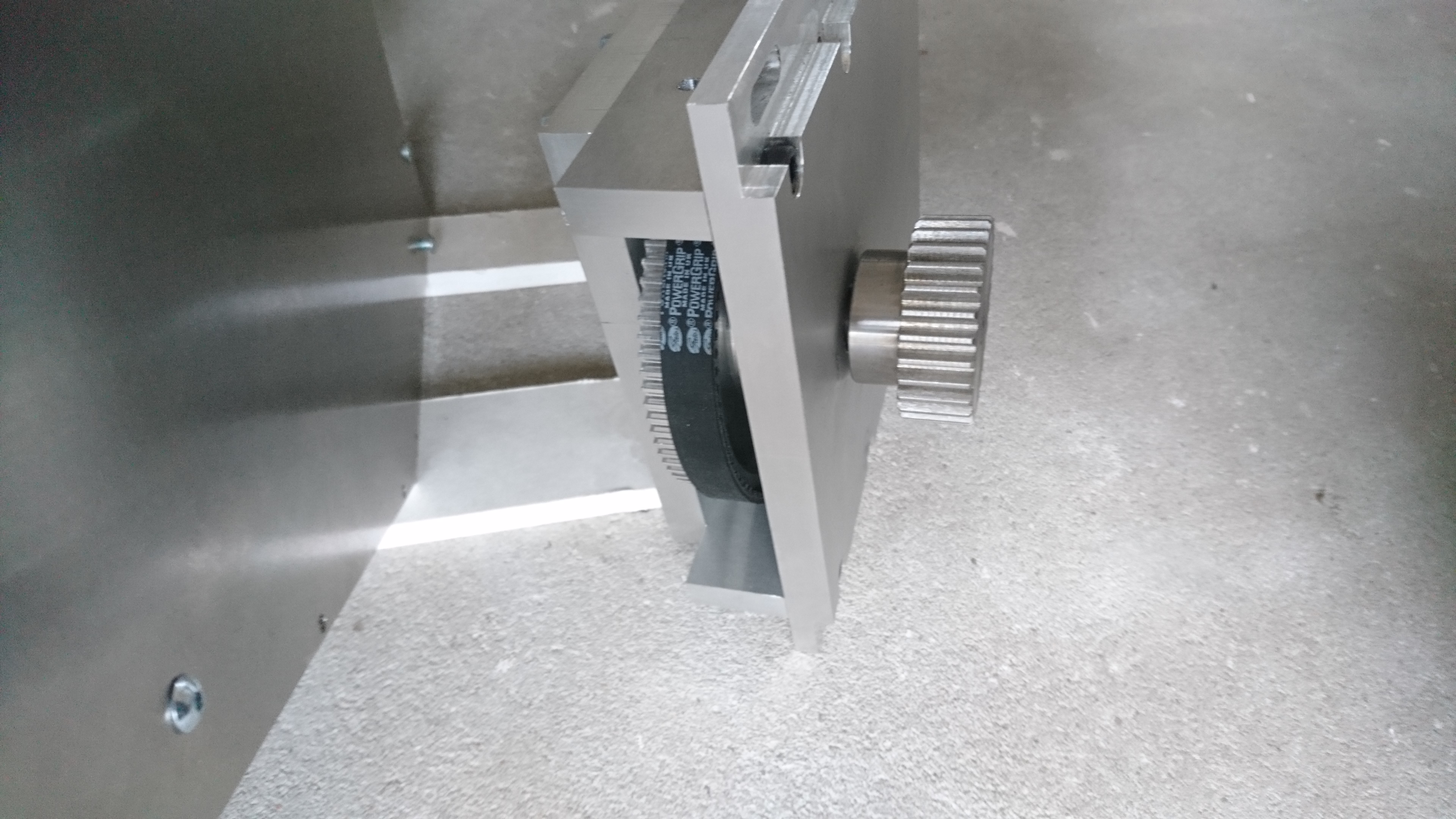

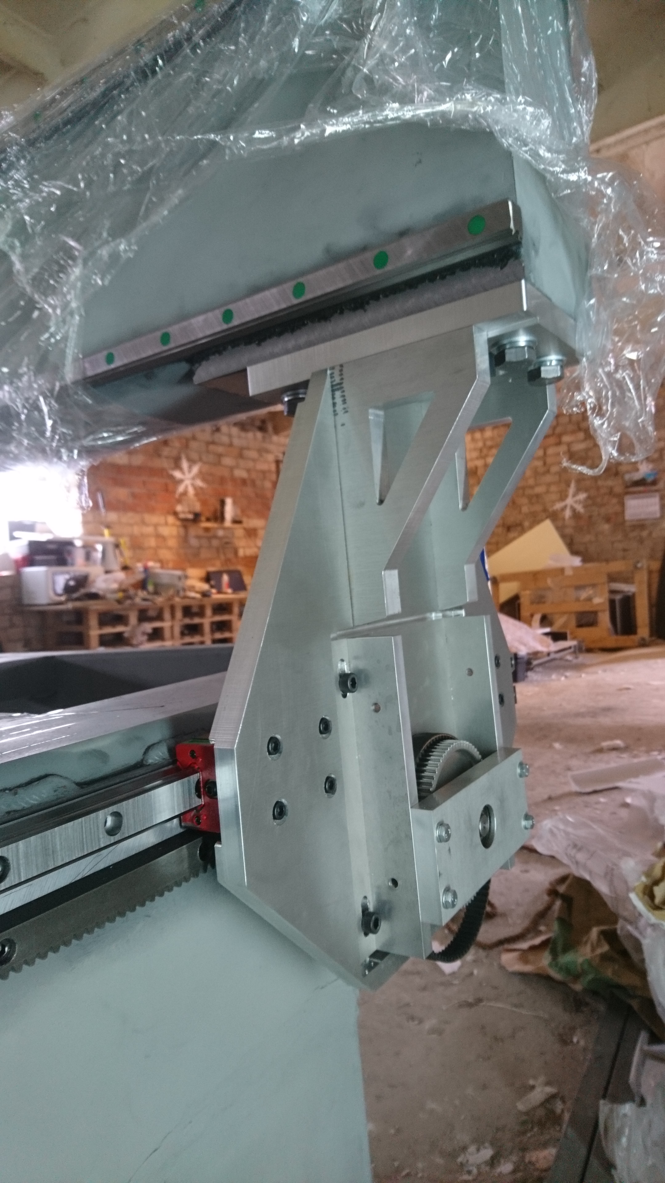

Ставим моторы:
DSC_0263.JPG (4477 просмотров) <a class='original' href='./download/file.php?id=121579&mode=view' target=_blank>Загрузить оригинал (3.04 МБ)</a>
DSC_0267.JPG (4477 просмотров) <a class='original' href='./download/file.php?id=121580&mode=view' target=_blank>Загрузить оригинал (2.84 МБ)</a>
neonas

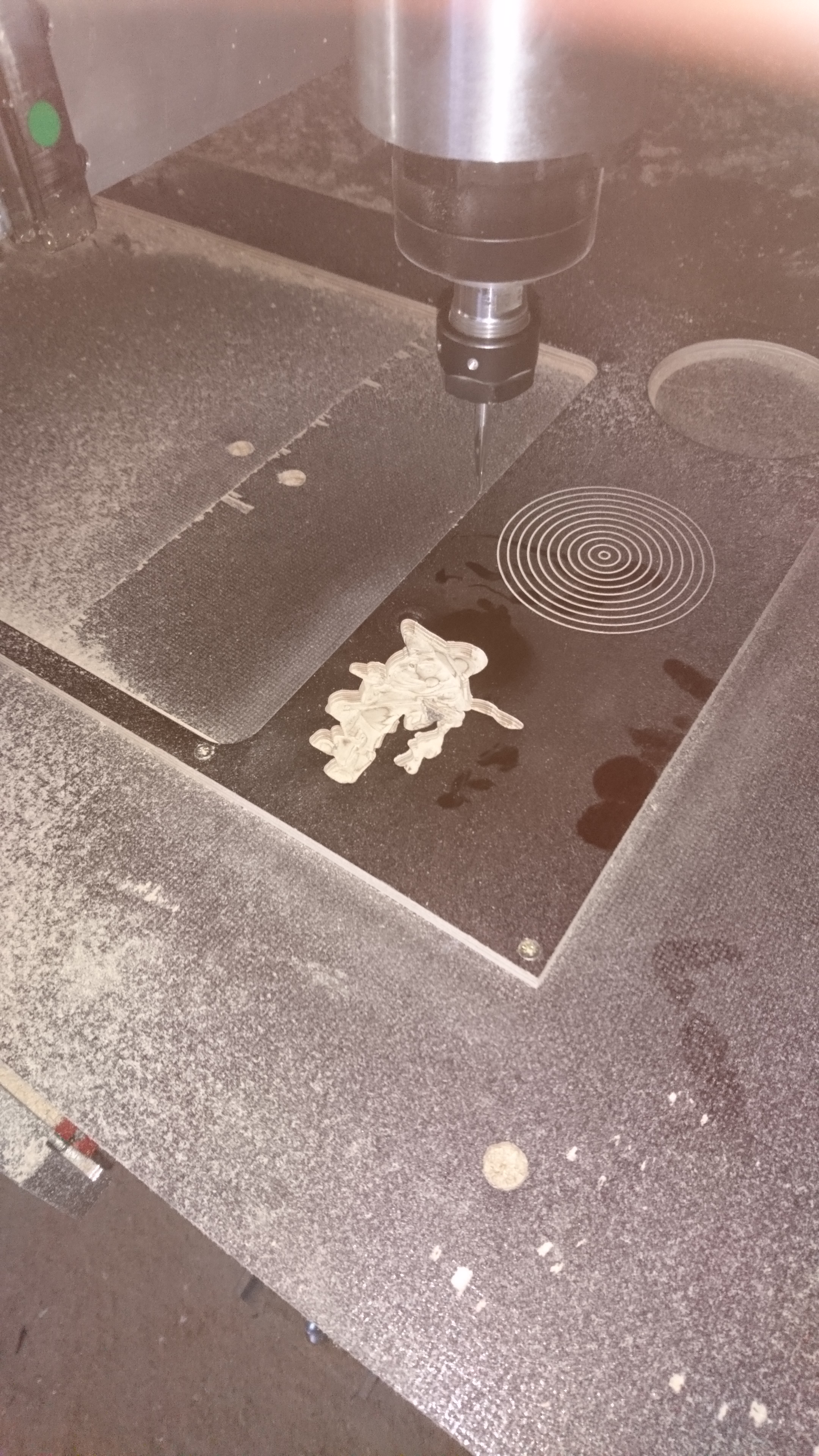

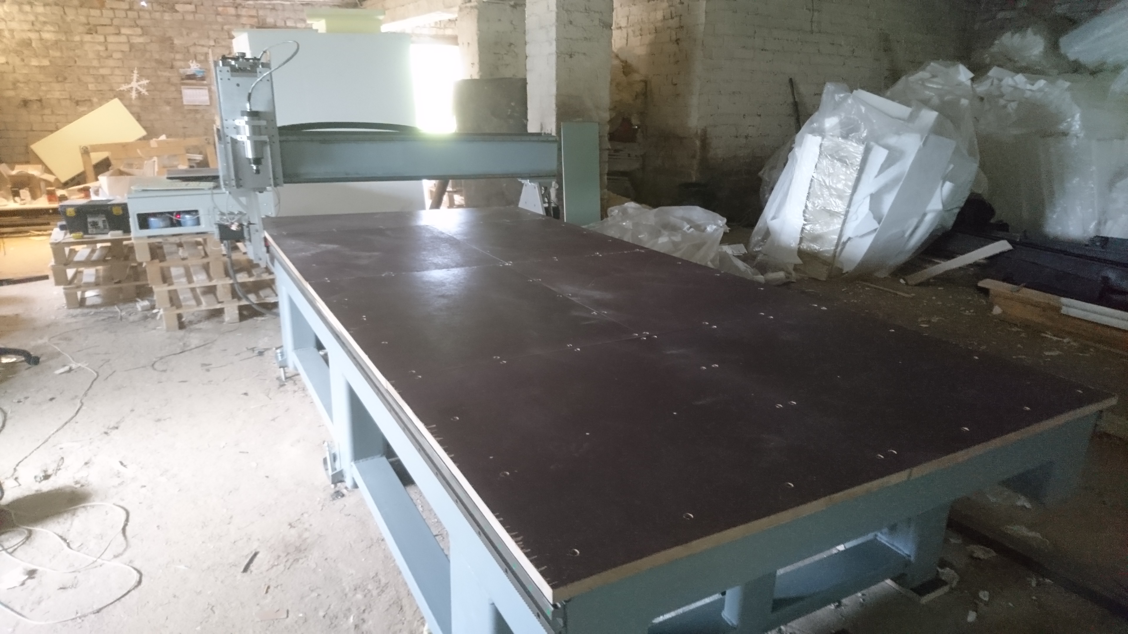

Накрыл стол и пустил первую стружку:
DSC_0302.JPG (4474 просмотра) <a class='original' href='./download/file.php?id=121583&mode=view' target=_blank>Загрузить оригинал (2.48 МБ)</a>
DSC_0305.JPG (4474 просмотра) <a class='original' href='./download/file.php?id=121584&mode=view' target=_blank>Загрузить оригинал (3.4 МБ)</a>
Немного тестов:
DSC_0307.JPG (4474 просмотра) <a class='original' href='./download/file.php?id=121585&mode=view' target=_blank>Загрузить оригинал (3.4 МБ)</a>

Вот вроде и все:
DSC_0313.JPG (4473 просмотра) <a class='original' href='./download/file.php?id=121586&mode=view' target=_blank>Загрузить оригинал (2.81 МБ)</a>
DSC_0312.JPG (4473 просмотра) <a class='original' href='./download/file.php?id=121587&mode=view' target=_blank>Загрузить оригинал (3.15 МБ)</a>
красиво сделано. но стойки портала и зетка на фоне всего остального както хлипковаты.
neonas
Сообщения: 385
Репутация: 72
Откуда: Литва, Вильнюс
Сообщение neonas »
frezeryga писал(а):красиво сделано. но стойки портала и зетка на фоне всего остального както хлипковаты.
Там везде применен алюминий 20 мм толщиной, плюс коробчатая конструкция. Все жестко и не болтается.
Спокойно выдерживает скорость 20 метров в минуту при ускорении 1 метр*мин*2.
По факту, если бы стоял нормальный шпиндель, можно было бы позиционировать его как станок по мягким металлам.
Но желание клиента - закон.
И как стоит шпиндель мне действительно не нравится. Как то больше по душе мне квадратные ELTE или Technomotor.

neonas писал(а):Ставим моторы:
Как устраняешь люфт шестерня рейка ?
neonas
Сообщения: 385
Репутация: 72
Сообщение neonas »
Рейка установлена очень точно, поэтому люфт минимален и незаметен
NikolayUa24
Сообщения: 1407
Репутация: 256
Настоящее имя: Николай
Сообщение NikolayUa24 »
neonas писал(а):Рейка установлена очень точно, поэтому люфт минимален и незаметен
Шутник однако, твой косяк вылезет боком тому кто купил станок.
Сообщения: 13713
На всех нормальных станках так. А подпружмнивание шестерни это колхоз для кривых станков где по другому больше никак.
Последний раз редактировалось frezeryga 06 окт 2017, 10:08, всего редактировалось 1 раз.
NikolayUa24
Сообщения: 1407
Репутация: 256
frezeryga писал(а):На всех нормалтных станках так.
Ты хочешь сказать что на нормальных станках люфта не бывает? А что бы выбрать люфт нужно разобрать пол станка и потом люфт выбрать на глаз.Я пишу не просто потому что мне нечего делать. Близкий мне человек купил в цех мебельный станок за 12 штук баксов,через три месяца вылезли люфты.Конструкция поджимания такая же, переделать по колхозному там никак,а хотелось бы.А что бы выбрать люфт станок стоит целый день,а должен работать.
