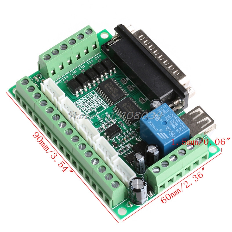

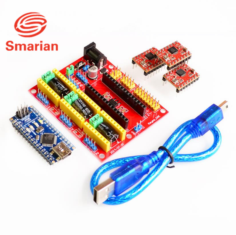

Здравствуйте. Начинаю втягивание в станкостроение. В связи с этим появляются вопросы, возможно даже банальные.
В двух словах, что хочу получить: станок для фрезеровки печатных плат, поле примерно 500*500, подвижный стол, направляющие валы.
Пока вопросы такие:
1) Какой взять контроллер? На ардуине или через LTP порт?
2)Какой нужен шаговый двигатель, nema 17 хватит?
3)На какое напряжение для ШД нужен блок питания? Где то видел, что надо посчитать корень квадратный и индуктивности обмотки и умножить на 32. Напряжение не должно отличаться более чем на +/-30% от полученного значения. И вообще на какие параметры надо обратить внимание при выборе?
HTB1uYXTQFXXXXbGaXXXq6xXFXXXv.jpg (4269 просмотров) <a class='original' href='./download/file.php?id=121072&mode=view' target=_blank>Загрузить оригинал (154.99 КБ)</a>
или
HTB1X523QpXXXXasXVXXq6xXFXXXv.jpg (4269 просмотров) <a class='original' href='./download/file.php?id=121074&mode=view' target=_blank>Загрузить оригинал (302.01 КБ)</a>

первый совет:
Начни не с электроники.
Начни с проекта своего станка: размера поля, типа конструкции (че двигать будем, стол или портал).
Определись с тем, что будешь обрабатывать.
И на все остальные вопросы ответы придут в процессе.
nema17 - слабенько для обработки (адекватной) металлов. Но вполне себе достаточно для нарезания пластика и фанеры.
Блок питания - это в первую очередь для драйверов. Тока движка (предельный, что он выдержит) должен поддерживаться драйверами.
Напряжение, оценивается! по индуктивности, да. Но это оценка. А не точное значение. В конечном итоге БП выбирают по току: три движка (в случае, если их три) жрут три раза свой ТОК умноженный на напряжение. 36V 2.2A <- для примера. 36 * 2.2 * 3 ~ 240Watt (это если движки могут выжрать 2.2А, драйвера могут выдать эти 2.2Амера на движки, ну и если ты их питаешь 36Vами)
По поводу контроллера:
LPT-шный, тот что на фотке, у меня был в работе. С ним проблем не было, тьфу тьфу тьфу.
Идея контроллеров вот в чём:
есть контроллеры автономные, которые проглатывают файлы с G-кодом внутрь своей памяти, и больше не зависят от компа и его процессора, а сами управляют сигналом.
А есть контроллеры, которые ничего не глотают, а только лишь принимают сигнал от компа с его частотой! по его возможностям! соответственно нужно использовать какое-то ПО (мач3, линуксCNC, и т.д.)

Nonstopich писал(а):Начни с проекта своего станка: размера поля, типа конструкции (че двигать будем, стол или портал).
С этим я определился. Вопрос как по индуктивности оценить необходимое напряжение? С током всё понятно.

Для точного расчета напряжения питания двигателя воспользуйтесь формулой:
32 х КОРЕНЬ(индуктивность, в мГн) = напряжение питания, В DC
где, индуктивность - индуктивность обмотки, взятая из технической документации на Ваш двигатель
Например, если Ваш двигатель имеет индуктивность 2 мГн, то его питающее напряжение равно:
32 х КОРЕНЬ(2) = 45,12 В DC
