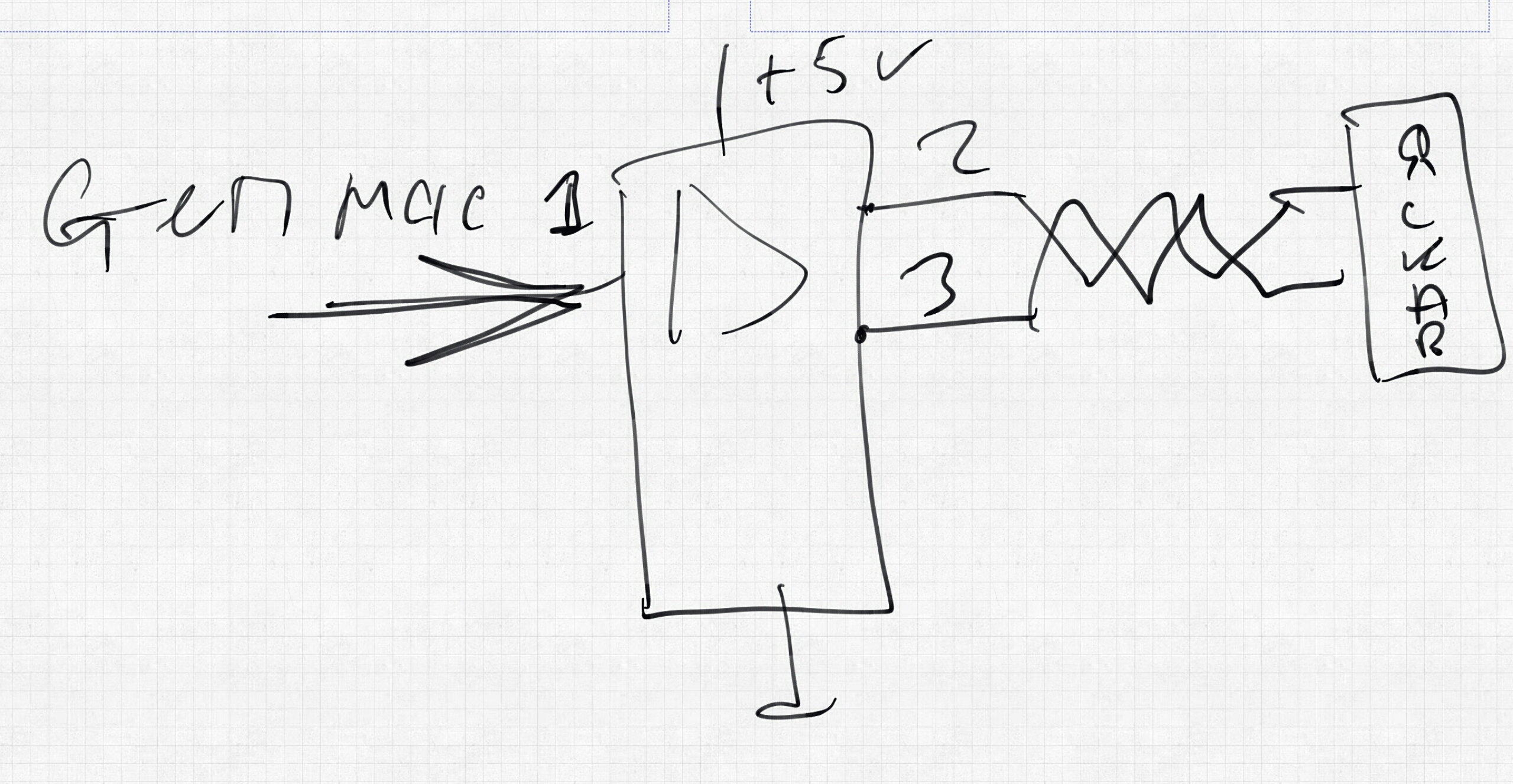

Хотелось бы уточнить
с степмастера выходит один сигнал , а нужно дифпара?
или не то?
Re: Мини ЧПУ токарничек из 1Д601
да. и в мануале четко прописано что типа юзайте такие микрухи.
По идее там все просто
берешь микруху линейный драйвер передатчик, на вход со степмастера по 1 проводу, на выходе дифпара
у меня так китайские линейки из обычных сделались с дифпарой
микруху могу глянуть какая стоит
точно такая же как стоят в китайских линейках

nik1 писал(а):По идее там все просто берешь микруху линейный драйвер передатчик, на вход со степмастера по 1 проводу, на выходе дифпара
у меня так китайские линейки из обычных сделались с дифпарой микруху могу глянуть какая стоит точно такая же как стоят в китайских линейках
Там нету схемы, там просто микруха
берешь ds34c87, в ней 4 входа и 4 диф выхода
Подаешь питание на нее 5 в
далее на 1 ножку со степмастера, с 2 и 3 ноги выход дифпара на вход яскавы
это один вход и выход, все дела :)
Еще 3 осталось, 1 микруха на 4 сервопака
пыс, еще дир нужно подключить :)
тогда 1 микруха на 2 яскавы
Screenshot_2017-10-05-15-35-13.jpg (3056 просмотров) <a class='original' href='./download/file.php?id=121541&mode=view' target=_blank>Загрузить оригинал (1.68 МБ)</a>

nik1 писал(а):Там нету схемы, там просто микруха
между землей и питанием не забыть керамический кондер нан сто или микрофарад
во.. начинаются ньюансы..:) там кондер воткни. туда питалово прицепи.. там резюком подрули.. туда то, туда это.. :) Нада три усилка подключить - два на оси и один на шпиндель. итого 6 каналов - 3 степ и 3 дир . Мануал на серву выглядит вот так:
Буфер обмена01.gif (2963 просмотра) <a class='original' href='./download/file.php?id=121595&mode=view' target=_blank>Загрузить оригинал (54.87 КБ)</a>
и если кто планирует ковыряться с яскавой - имейте в виду, что начиная с третьей сигмы - сервопаки работают только с линейным драйвером. 1 и 2 еще живут без него.
vovafed писал(а):написано витой парой. сигнал обычный. может просто тока для оптопары не хватает
строчку до схемы и второе примечание поглядите внимательно. вы реально считаете что выхода степмастера не хватает что бы зажечь оптопару ?? и где вы на схеме увидели оптопару на сигналах "степ" и "дир" ??
я со своими скудными познаниями вижу там диф.приемник .....
aftaev писал(а):Шо есть такое линейный драйвер? Если речь про диф. сигнал, то у меня на 6т80ш работает без диф. сигнала
Сань, у тебя че стоит на 6т80р ? SGDH ?? дык это двойка.. она будет жить без диф сигнала.. SGDS уже не будет..

MC3487 диференциальный усилитель по мануалу
чет я в конец запутался :oops: дайте ссылочку на мануал
Hanter писал(а):строчку до схемы и второе примечание поглядите внимательно. вы реально считаете что выхода степмастера не хватает что бы зажечь оптопару ?? и где вы на схеме увидели оптопару на сигналах "степ" и "дир" ??
да поторопился :oops:
Сообщения: 5886
QUADRUPLE DIFFERENTIAL LINE DRIVER
вообще-то...
http://www.ti.com/lit/ds/symlink/mc3487.pdf
Даташит не очень большой, можно прочитать, керамика на входе по питанию - это такая "шутка", ну т.е.
считается, что её всегда ставят, поэтому на схемах то рисуют, то нет, иногда это приводит к проблемам.
Лучше найти даташит на демоборд и оттуда срисовать, в отличии от просто даташита демоборд работает....
Это как-раз "вычитатель", а не "усилитель" скорее всего.
