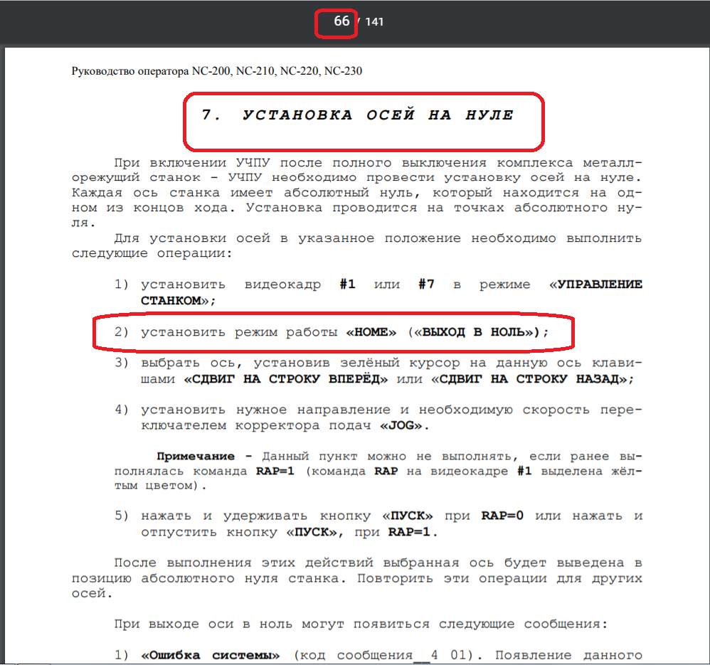

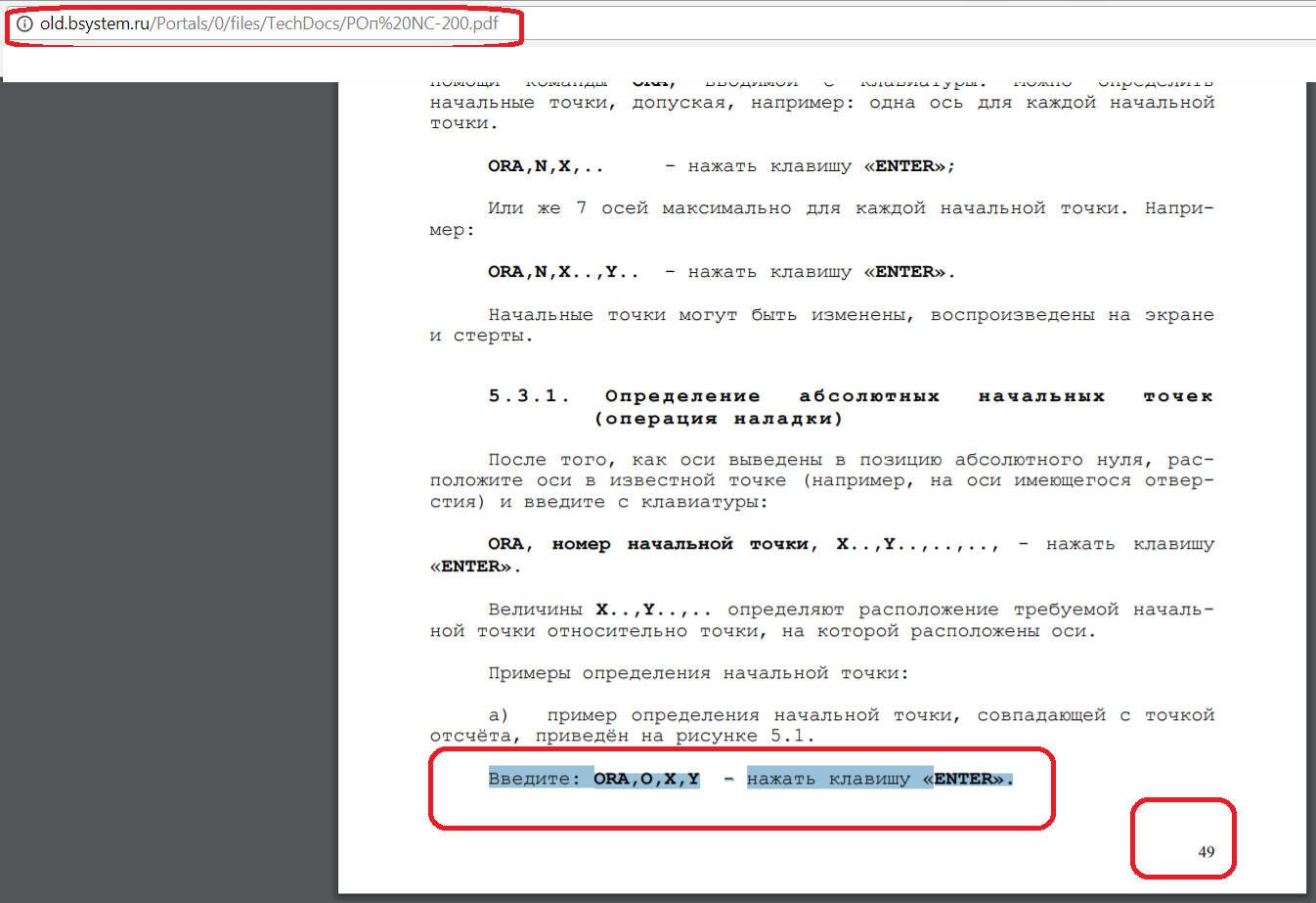

Chip писал(а):Как сделать привязку к детали?
1. Нужно выгнать станок в НОМЕ (абсолютные координаты). Станок поедет в позицию абсолютного нуля (НОМЕ) на концевики. Цифры XYZ на экране сбросятся в ноль и появится какой то значок, что НОМЕ установлен.
02.png (4266 просмотров) <a class='original' href='./download/file.php?id=121497&mode=view' target=_blank>Загрузить оригинал (298.1 КБ)</a>
2. Устанавливаешь заготовку на столе, подводишь фрезу к заготовке и обнуляешь оси. Но лучше новичку этого не делать, а установить на столе какой нибудь пенопласт или фрезеровать вообще воздух.
01.png (4266 просмотров) <a class='original' href='./download/file.php?id=121496&mode=view' target=_blank>Загрузить оригинал (203.56 КБ)</a>
Все взято от сюды:
http://old.bsystem.ru/Portals/0/files/T ... NC-200.pdf
