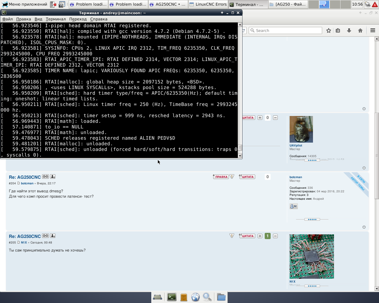

сегодня зафиксировал ошибку. Еще ЦНЦ написал проверить латенси-тест.

Не может загрузить to_pci.ko
Возможно подробности есть в конце вывода dmesg

Где найти этот вывод dmesg?
Для чего комп просит провести латенси- тест?

Ты сам принципиально думать не хочешь?

Не оно?

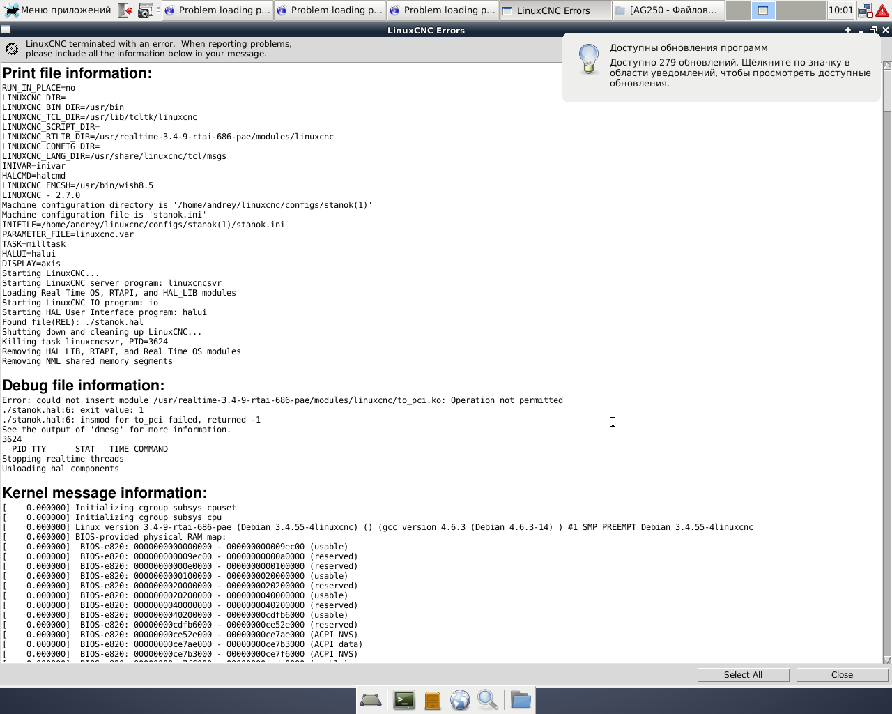

Вот еще
фото25.png (5019 просмотров) <a class='original' href='./download/file.php?id=121621&mode=view' target=_blank>Загрузить оригинал (276.03 КБ)</a>
фото26.png (5019 просмотров) <a class='original' href='./download/file.php?id=121622&mode=view' target=_blank>Загрузить оригинал (290.27 КБ)</a>
Сообщения: 21923
Re: AG250CNC
Оно. В общем с этим надо к писателю драйвера для to_pci. Он, драйвер, попытался сделать то, что запрещено и его пристретили.

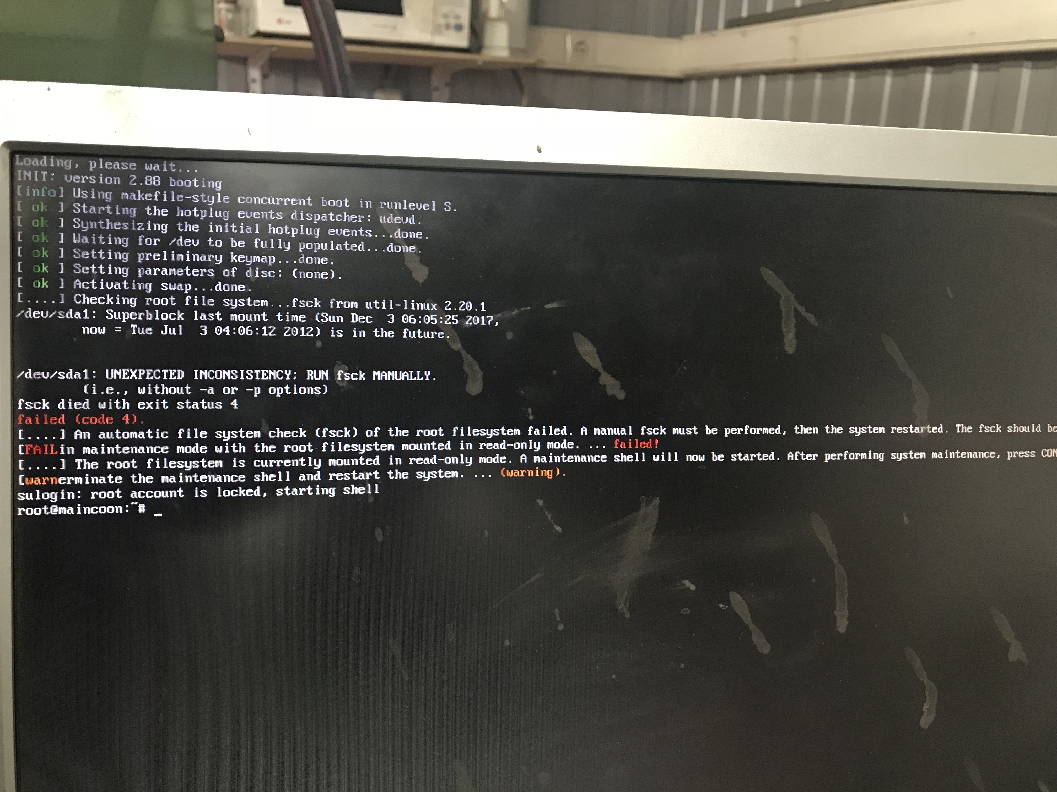

После полугодового простоя решил позаниматься станком, все это время вообще не включал его. Включил компьютер и он при загрузке выдал это.

Вот

Что ему нужно?
Сообщения: 2477
Re: AG250CNC
Он говорит что комп побывал в будущем :).
Нужно поменять внутри батарейку (сейчас обычно CR2032) и в БИОС выставить правильную дату.

Спасибо, помогло
