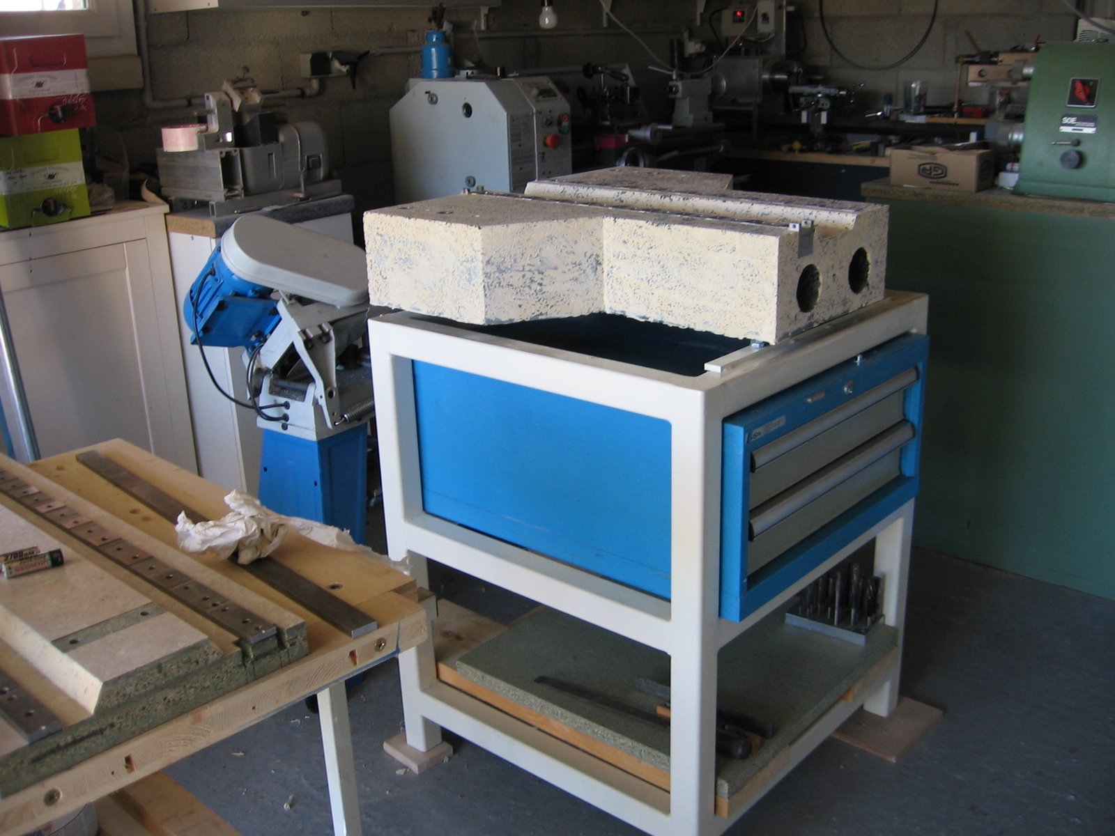

В заливки иногда добавляют пенопласт или стеклянные шарики для некоторого облегчения потому как это ни на что не повлияет.
Так создают скрытые пустоты.
Пенопласт в эпоксидке расплавится (добавляют в типацементные заливки)
Вот пример....в столе трубка пластиковая закладная была (фото)
Балки это не касается.Облегчают стол обычно
Так что можно и досыпать керамзита,только я б не советовал.Сконцентрировать его подальше от стенок и закладных не получится,а если рядом с ним
окажется какая-нибудь резьбовая втулка или шпилька ,то при любой нагрузке на нее он может просто выкрошится и закладную можно будет вытащить руками.Керамзит - это глина .

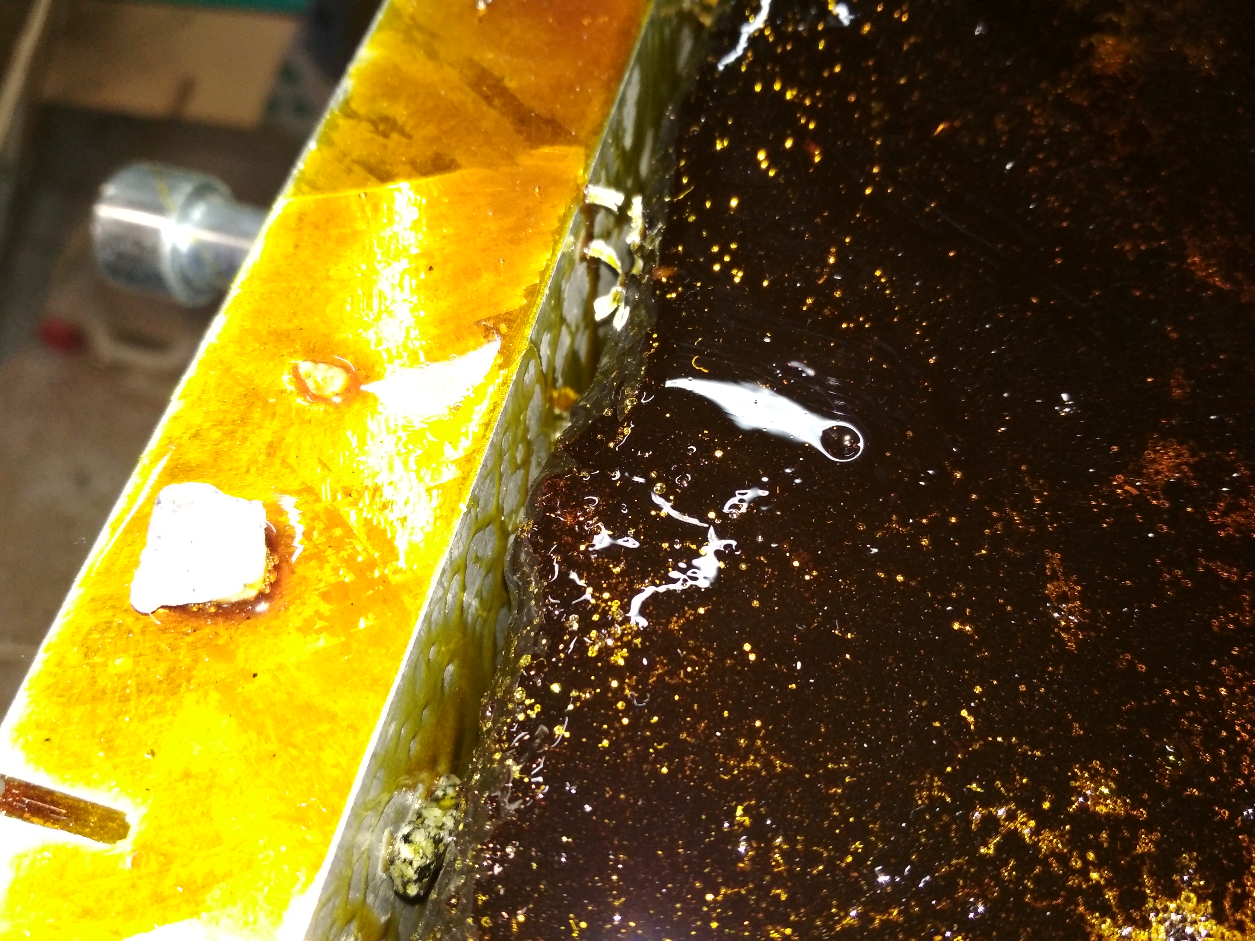

Вот фотосет. Давно не выкладывал постов , хотел закончить до конца с отливкой.
Начну попорядку. Расчетного количества смолы не хватило, пришлось еще 2 раза ездить за ней в итоге на все про все ушло80 литров смолы и 40 литров отвердителя. И того 120 кг этой жижи на отливку боковин и основания, плюс было куплено мелкого гранитного щебня, все промыл отлил основание вышло оно где то весом в пол тонны. Вдвоем с другом ее перевернули руками и разобрали, после отделения от закладной стало понятно что ее выгнуло на 3 мм . Болтами которые крепят закладную к отливке была выставлена ровная плоскость по линейке шд1000 насколько это было возможно, затем все щели пролились смолой и основание готово под дальнейшее шабрение.
Закладные под боковины делал на своем станке. Насколько их увело после отливки пока судить тяжело будет ясно после установки,но это когда дочищу, ибо не смотря на то что опрыскал корпус вд40 отлипать так просто он не собирается , приходится работать топором и зубилом. После отливки боковин было замечено странное явление, где смола касалась не с дсп а с алю закладной образовывалась щель. Думаю от температурных перепадов ибо полимеризация в этом месте проходила в последнюю очередь так как алю не дпвал ей нагреться. Пришлось противать щель смолой еще после отливки.

john1987887 писал(а):Что за дыра на 4-м фото?
Сорян что не сразу описание к фото добавил.
Щель непонятно на 100%как образовалась. Вероятно связано с усадкой , протечкой и температурой.
