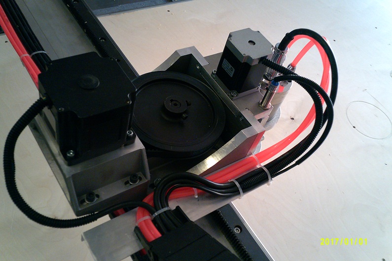

а в чём потаённый смысл использования именно такой опоры, да еще снизу оси Z ?
обычно ж если и ставят одну опору, то со стороны двигателя.
нагрузка то знакопеременная, ничего не сэкономим.

muxa писал(а):а в чём потаённый смысл использования именно такой опоры, да еще снизу оси Z ?
Двигатель соеденён на прямую, это удобнее в плане экономии места.

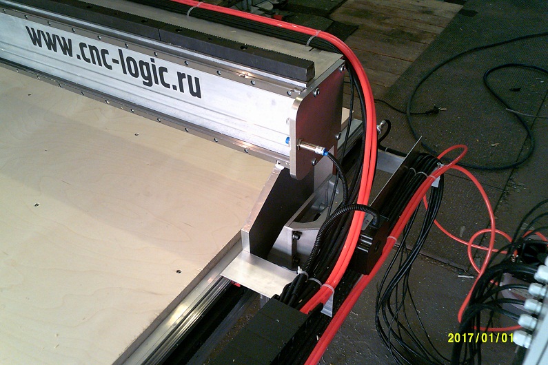

Станок готов и фрезерует, к сожалению всех запланированных видео снять не успел, станок нужно было отдавать срочно. Так что если потом договорюсь - то потом будут ещё ролики.
Скорость без срывов получилась 15м/мин. За качество видео прошу сильно не пинать, так как одной рукой держал камеру, другой пылесос.
Вес станка получился точно больше 200кг. Потому что замучились его тащить к заказчику даже в 8 человек.

Ремни открытые жесть :lol: недолго им жить. Так держать :good:

frezeryga писал(а):Ремни открытые жесть :lol: недолго им жить. Так держать :good:
Китайские поворотные оси тоже с открытыми ремнями
Сообщения: 13713
Re: Формат 220-130 РП. Для обработки дерева
А китайцы когдато думали о том как это будет работать и долго ли жить?
CNC-Logic
Сообщения: 1560
Репутация: 815
Откуда: г.Новосибирск
Сообщение CNC-Logic »
frezeryga писал(а):А китайцы когдато думали о том как это будет работать и долго ли жить?
факты порывов ремней поворотных осей и редукторов имеются? с обоснованиями того что ремни порвались именно от стружки и пыли а не чего другого.
Да, есть такой факт, вот только на токарнике(промышленном) от металлической стружки через 5 лет работы, если не больше(точно не помню).
Сообщения: 13713
Порвутся то они не скоро а вот износ будет быстрым и люфт появится.
