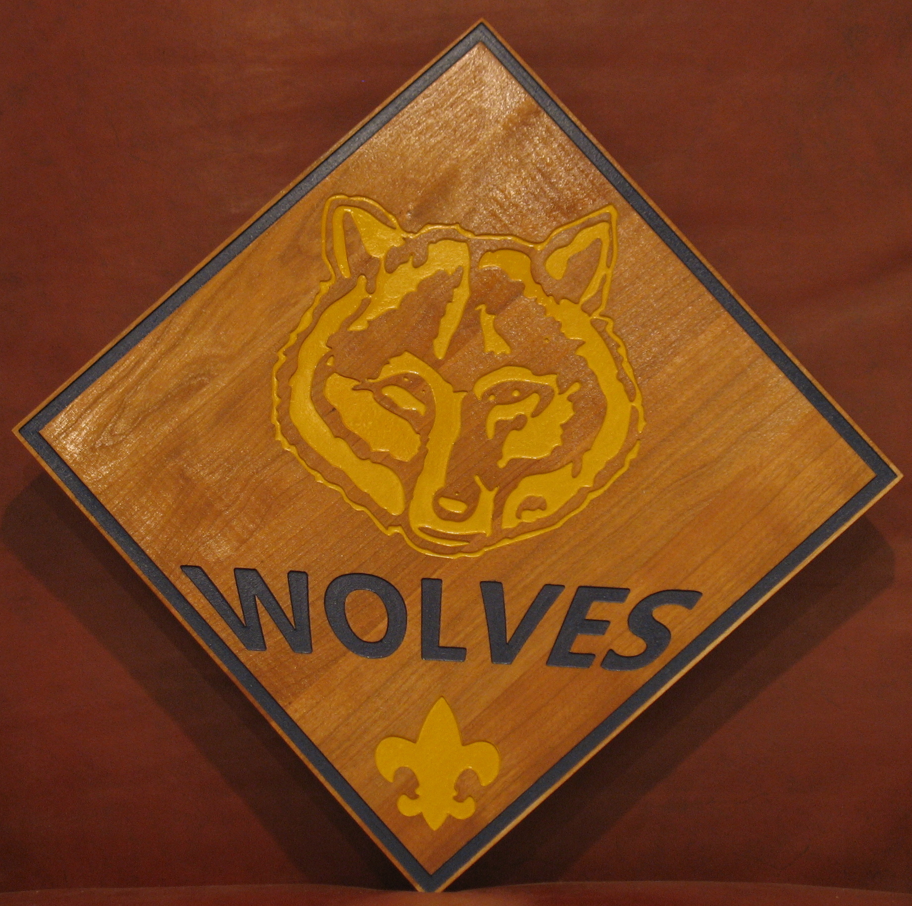

More pictures of things I've made using gcodetools.
IMG_8576.JPG (10389 просмотров) <a class='original' href='./download/file.php?id=13067&mode=view' target=_blank>Загрузить оригинал (494.86 КБ)</a>
IMG_8578.JPG (10389 просмотров) <a class='original' href='./download/file.php?id=13068&mode=view' target=_blank>Загрузить оригинал (1.17 МБ)</a>
IMG_8580.JPG (10389 просмотров) <a class='original' href='./download/file.php?id=13069&mode=view' target=_blank>Загрузить оригинал (1.2 МБ)</a>
IMG_8579.JPG (10389 просмотров) <a class='original' href='./download/file.php?id=13070&mode=view' target=_blank>Загрузить оригинал (1.17 МБ)</a>
IMG_8581.JPG (10389 просмотров) <a class='original' href='./download/file.php?id=13071&mode=view' target=_blank>Загрузить оригинал (1.27 МБ)</a>
IMG_8582.JPG (10389 просмотров) <a class='original' href='./download/file.php?id=13072&mode=view' target=_blank>Загрузить оригинал (1.2 МБ)</a>
