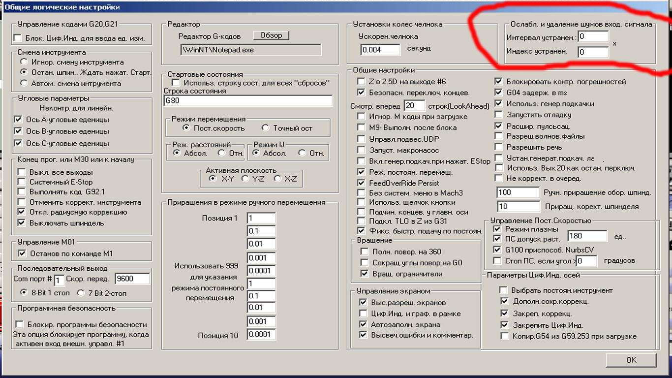

При изменение оборотов шпинделя во время отработки программы станок прекращает движение и шпиндель вырубается... при следующем запуске шпинделя, он делает пару оборотов и опять останавливается и начинает мигать е-стоп.... проверил все заземление, с ним все в порядке... отключал е-стоп не помогло... что еще попробовать идей нет, можь тут кто что подскажет

Помехи помехуют..........Надоть в general config фильтры включить-настроить.

niksooon писал(а):Надоть в general config фильтры включить-настроить.
Я очень извиняюсь, скорее всего задам очень глупый вопрос, а где там фильтры???
генерал конфиг.jpg (2535 просмотров) <a class='original' href='./download/file.php?id=121002&mode=view' target=_blank>Загрузить оригинал (166.68 КБ)</a>

kurtkobat писал(а): где там фильтры???
правый верхний угол...........

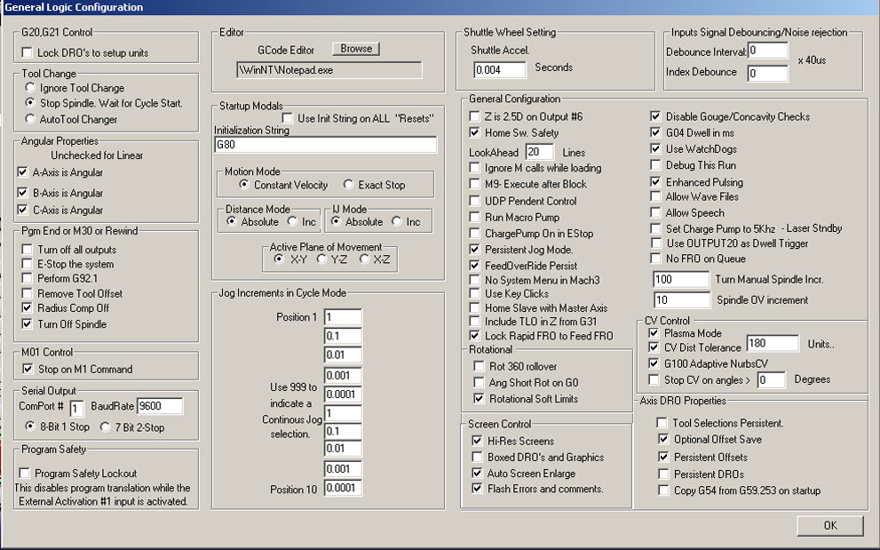

kurtkobat
Сообщения: 89
Зарегистрирован: 01 мар 2017, 20:52
Репутация: 3
Настоящее имя: Dmitriy
Re: Проблема с Мач3...
Сообщение kurtkobat »
вот это?
генерал конфиг.jpg (2527 просмотров) <a class='original' href='./download/file.php?id=121005&mode=view' target=_blank>Загрузить оригинал (241.76 КБ)</a>

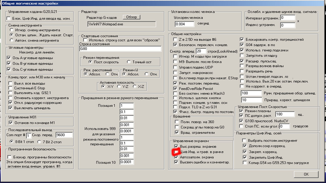

Одолел я эту проблему...поставил галочку
генерал конфиг.jpg (2500 просмотров) <a class='original' href='./download/file.php?id=121030&mode=view' target=_blank>Загрузить оригинал (238.59 КБ)</a>
