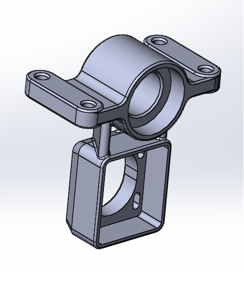

Chili
Сообщения: 1222
Репутация: 1074
Откуда: Таганрог
Re: Начало проекта фрезера по алюминию 400/250/125
Сообщение Chili »
Хорошо вчера батарейки в клаве сели,я только плюсики ставил на забаву :D . Женя - я так и планирую на стол и на каретку у ставить защиту из 2мм текстолта,а швы проклеить...на ноги 1мм или 0.5 мм. По опорам ,насколько я понял и вашей ожесточенной борьбы :hehehe: проблема не размере вала 12мм а в конструкции и используемых подшах. У меня будет разделенная схема - 2 упорных и два радиальных. Парни чтоб разобраться в споре во -первых нужна схема стандартных опор и а лучше чертеж - там все видно ,т.е. где есть свобода или где можно потерять эти сотки.Постараюсь сегодня выложить опоры оси икс (подвижный стол)...швп там будет двадцатая.

Вот такая опора . Растяжка по винтам крепежным 35на75...пока отверстие под подши 24,по наруже 42.Разница между опорной площадкой и осью винта 5мм. Винты на шесть.Хочу в отверстие вставлять втулку с флянцем и уже на нее опирать упорные,радиальные внутри втулки .Этот вариант не окончательный ..я еще подумаю над размерами сечений. Схему менять пока не хочу.Вторая опора (без креп мотора) по такой же схеме ,но с тарельчатой пружиной и с одним упорным,под натяжку винта (скорее для уменьшения скажем так вибраций,и не только потому что винт под температурой удлиняется)

Lafayette
Сообщения: 3349
Репутация: 445
Сообщение Lafayette »
Идея хорошая, только не пойму, зачем используешь втулку с флянцем?
Ведь чем больше деталей, тем меньше жёсткость.
