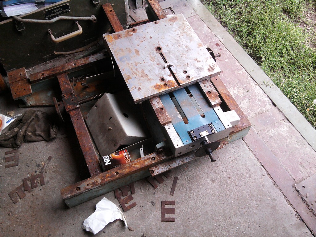

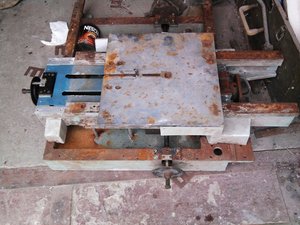

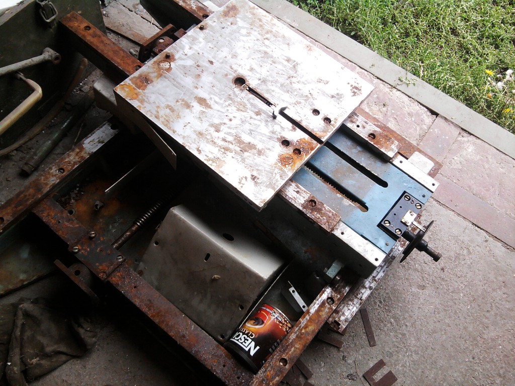

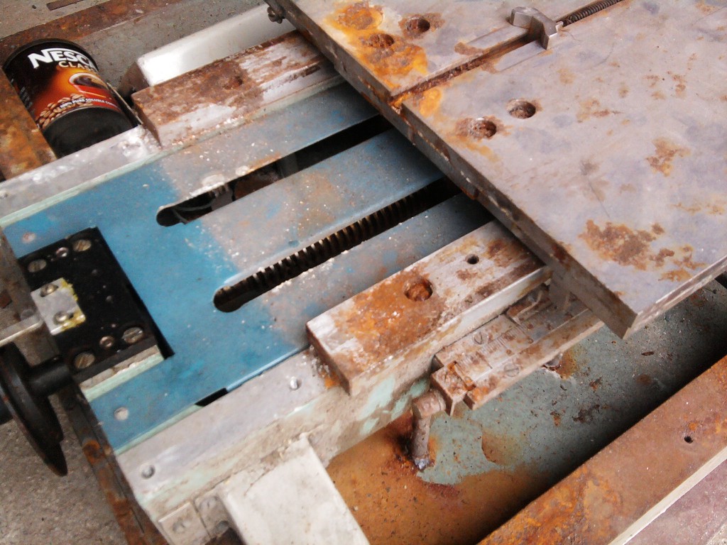

Добрый вечер форумчане , помогите
Нашел часть станка с ЧПУ (на фото не видно но стоят концевики и есть места под ШД или сервы)
Хочу сделать станок с ЧПУ фрезерно-гравировальный , это будет база!!!
оси Х и У уже есть (надо почистить и покрасить)
хочу узнать какой станок был и увидеть ось Z.
буду очень благодарен всем за помощь!!!!

похоже на самопал. фигово что направляющие ржавые только...

м не кажется это Y + Z

нет не самопал заводской
направляющие хоть и ржавые но сверху ,почистится
перемещение на подшипниках скольжения (не закрытые)
гайки бронзовые с пружинами уборки выработки
все завод!!!! скоро выложу более подробные фотки при разборке будет интересно!

нет это вроде точно Х и У

С верху плита сталь 22 или 24 точно не померил
фрезерована но с зажимом в т –образном пазе для чего?
Станина цельно литая сталь 50 кг приблизительно
А ось У (я так думаю что У) из дюрали Д16
Все ходит как только из завода (хоть и вид страшный, пока страшный)

Сколько перерыл информации
не видал такого, жалко бирки нет

А да стоят линейки, судя по ним перемещение 250 на 250 мм
И лимбы были но кто-то снял

судя по засраности и корыту снизу.. это часть электроэрозионного станка .. и не высокая жесткость говорит примерно о том-же. А уж если что-то из алюминия, так точно!...
Ось Z на таких была в виде колонны и нависала над центром станка

или смотри в сторону координатно-расточных мелких
