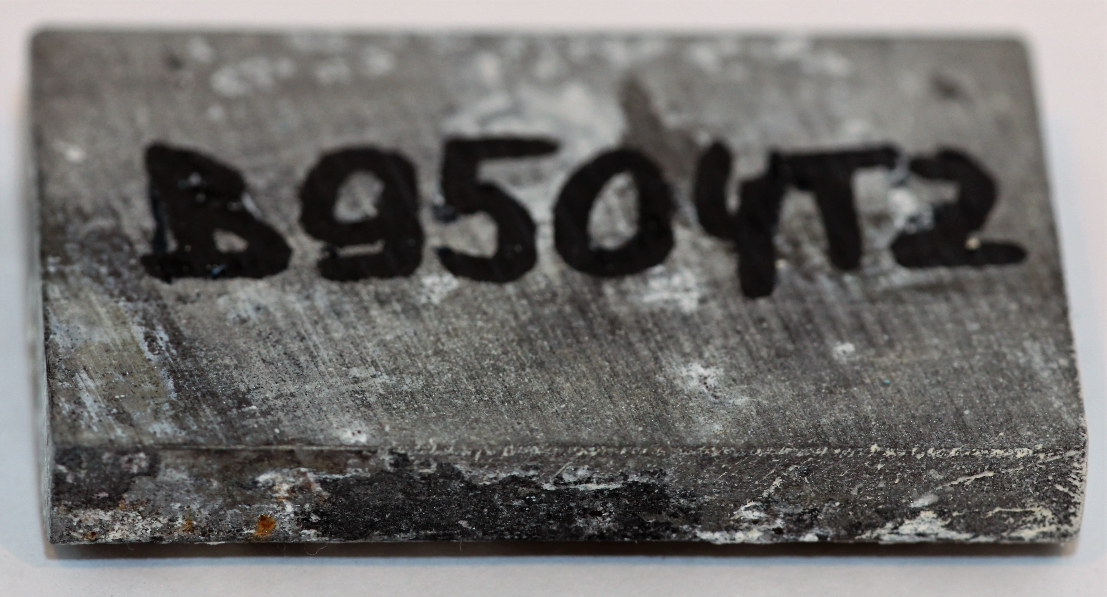

В95ОЧТ2 и В95ПЧТ2
IMG_8916_ОБРАЗЕЦ ПЛИТЫ В95ОЧТ2.JPG (11024 просмотра) <a class='original' href='./download/file.php?id=120956&mode=view' target=_blank>Загрузить оригинал (1.03 МБ)</a>
IMG_8918_ОБРАЗЕЦ ПЛИТЫ В95ОЧТ2.JPG (11024 просмотра) <a class='original' href='./download/file.php?id=120957&mode=view' target=_blank>Загрузить оригинал (1.25 МБ)</a>
IMG_8921__ОБРАЗЕЦ ПЛИТЫ В95ОЧТ2.JPG (11024 просмотра) <a class='original' href='./download/file.php?id=120959&mode=view' target=_blank>Загрузить оригинал (1.07 МБ)</a>
IMG_8924_ОБРАЗЕЦ ПЛИТЫ ПЧТ2.JPG (11024 просмотра) <a class='original' href='./download/file.php?id=120960&mode=view' target=_blank>Загрузить оригинал (878.57 КБ)</a>
IMG_8928.JPG (11024 просмотра) <a class='original' href='./download/file.php?id=120961&mode=view' target=_blank>Загрузить оригинал (1.13 МБ)</a>
на мой взгляд живы, на "глаз" примерно как и Д16Т.

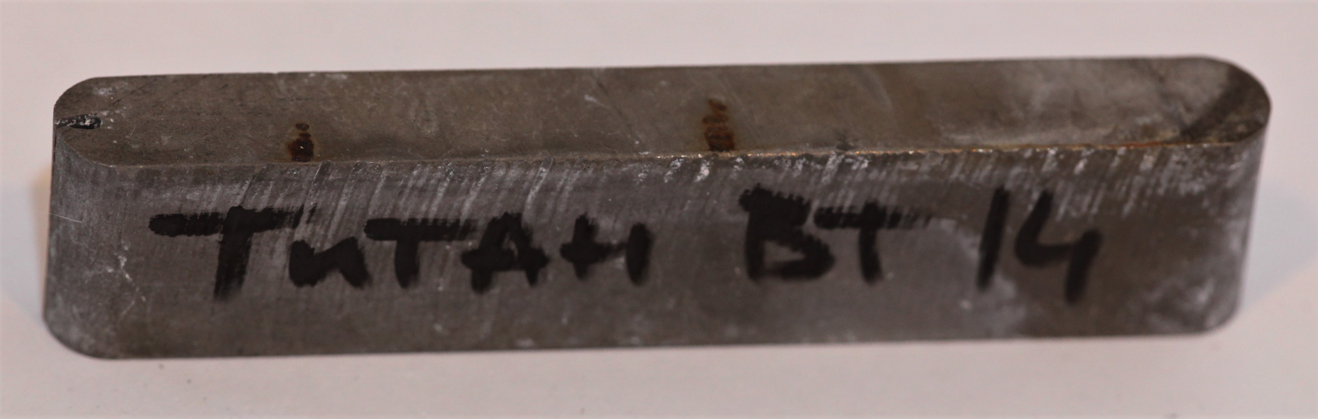

Титану--ну как и писал, ничего, и соли оттёрлись почти.
IMG_8953_ВТ1-0 ПЛИТА 22мм.JPG (11024 просмотра) <a class='original' href='./download/file.php?id=120965&mode=view' target=_blank>Загрузить оригинал (877.37 КБ)</a>
IMG_8965_ВТ14_ТИТАН.JPG (11024 просмотра) <a class='original' href='./download/file.php?id=120966&mode=view' target=_blank>Загрузить оригинал (645.81 КБ)</a>

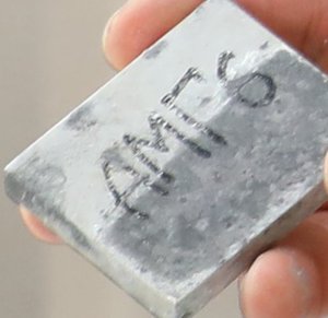

Образцы плит АМГ5 и АМГ3 чуть заметно потемненли, почти без выпадения кристаллов, т.е. оценка ХОР.
IMG_8974_ОБРАЗЕЦ ПЛИТЫ АМГ3.JPG (11024 просмотра) <a class='original' href='./download/file.php?id=120971&mode=view' target=_blank>Загрузить оригинал (1.31 МБ)</a>
IMG_8976_АМГ3.JPG (11024 просмотра) <a class='original' href='./download/file.php?id=120972&mode=view' target=_blank>Загрузить оригинал (1.24 МБ)</a>
IMG_8982_ОБРАЗЕЦ ПЛИТЫ АМГ5.JPG (11024 просмотра) <a class='original' href='./download/file.php?id=120973&mode=view' target=_blank>Загрузить оригинал (777.81 КБ)</a>
IMG_8984_ОБРАЗЕЦ ПЛИТЫ АМГ5.JPG (11024 просмотра) <a class='original' href='./download/file.php?id=120974&mode=view' target=_blank>Загрузить оригинал (1.14 МБ)</a>

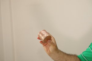

А вот медная группа после пресной воды, почти пресной и естественной сушки от дыхания офисного планктона чего-то пострашнела, по сравнению со свежевытащенным видом.
IMG_9000_ОБРАЗЕЦ ПРУТКА ЛС59-1.JPG (11024 просмотра) <a class='original' href='./download/file.php?id=120978&mode=view' target=_blank>Загрузить оригинал (5.31 МБ)</a>
IMG_9012_ОБРАЗЕЦ ПРУТКА из медного сплава.JPG (11024 просмотра) <a class='original' href='./download/file.php?id=120979&mode=view' target=_blank>Загрузить оригинал (5.26 МБ)</a>
