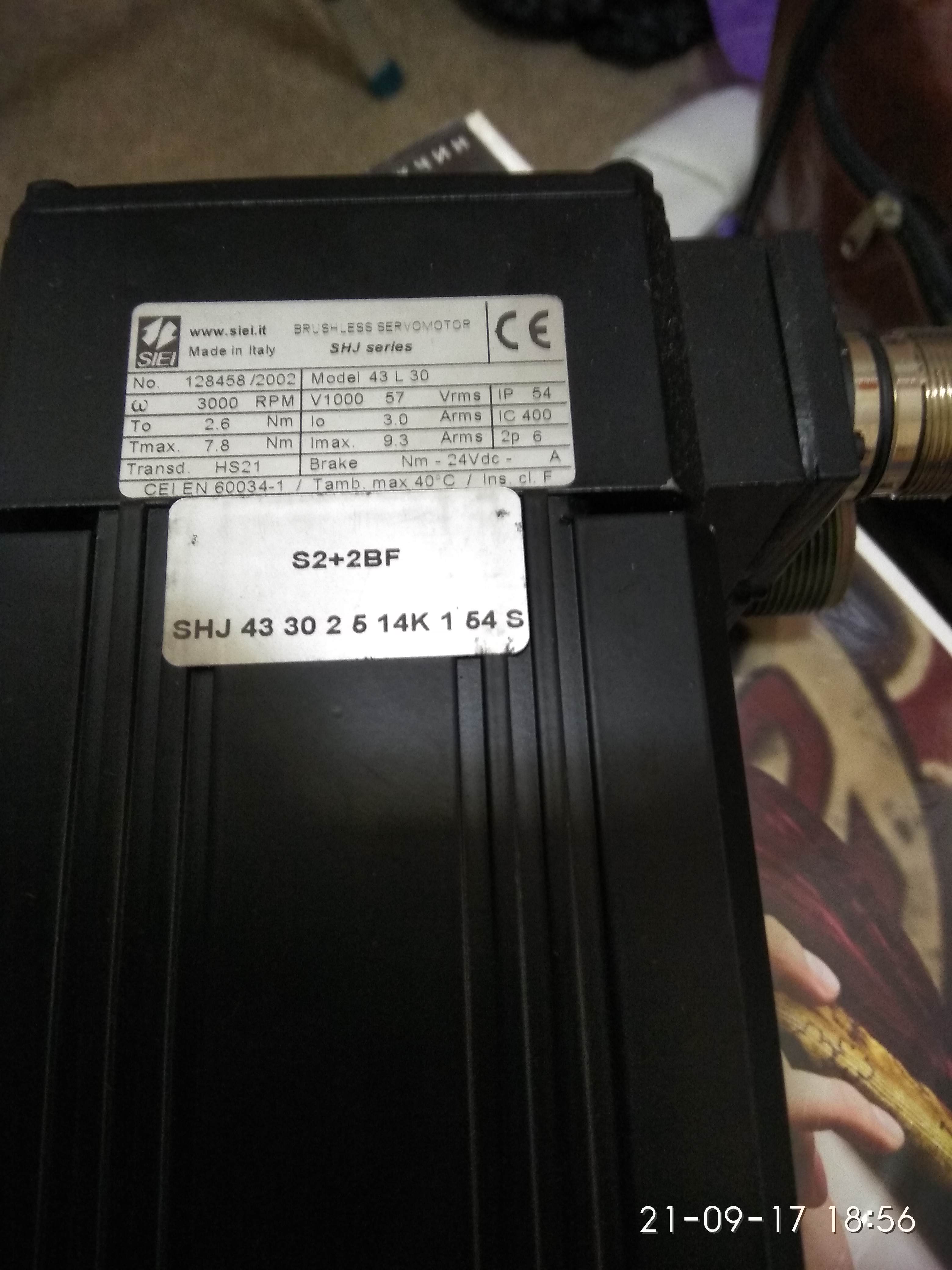

Коллеги, нужна Ваша помощь. Появился привод, но нет документации. В нете не получается найти.. поможете, пож.
Где найти управление и какое? Спасибо.
IMG_20170921_185623.jpg (2494 просмотра) <a class='original' href='./download/file.php?id=120657&mode=view' target=_blank>Загрузить оригинал (702.88 КБ)</a>

Описание удалось найти, теперь вопрос - что нужно для его подключения и где это взять?
MC2008_81_ORDERING_CODES_SMOTORS.pdf
(1.85 МБ) 1090 скачиваний

S2460 SHJ 43 30 3 5 14K 1 54 S 400V - 3000rpm - SinCos - Motor length 3 что значит на практике -синускосинус?

выход энкодера - синус + косинус, т.е. аналоговый, если будете подбирать привод с дискретным квадратурным входом - понадобится интерполятор, в простейшем случае просто пара компараторов, что даст интерполяцию 1 к 1, для шпинделя больше и не потребуется, но тут или паять самому или скать готовое\исполнителя.

Спасибо. А где можно купить сервоусилитель и какой? Там ещё питание 400 вольт.
