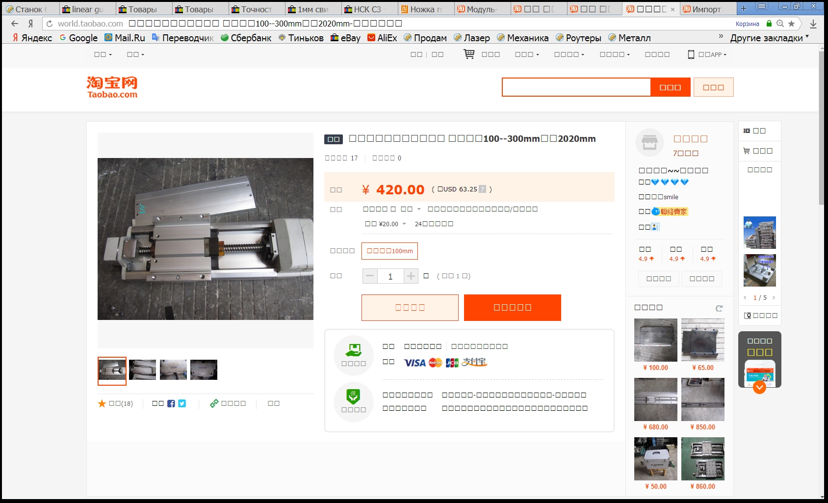

Макс, ну чё ты как маленький, на каждое замечание к твоим проектам начинаешь ноздри дуть? Я ни кого и ни чего не собирался "обсирать".
В этом мире не существует истины в последней инстанции. Все мы ошибаемся. А если ты не видишь очевидных вещей, это не значит, что другие их тоже не видят.
Я просто хотел сказать, что есть масса других элегантных и не дорогих решений, которые позволяют улучшить конструкцию и даже немного сэкономить.
Да, твои "уши" смотрятся оригинально и симпатично, но они совершенно не функциональны.
А придумывать тут нечего, за меня уже давно всё придумали. Обрати внимание, как сделаны отбойники в японских или немецких линейных модулях.
Это или полиуретановые бублики на ШВП:

Куда уж проще и дешевле? Их можно вообще на самоклеку приклеить.
И ещё, позволь сделать одно замечание. Нижняя пластина у тебя в проекте слишком узкая и закреплена не правильно.
Есть вероятность, что эту узкую пластину будет крутить при нагрузке, а при нештатной ситуации сдвинет на болтах, которые прикручивают её снизу.
По хорошему, её нужно вставлять между боковинами портала, а не накладывать снизу.

Да пластина уже ног портала но показала себя хорошо по жесткости на перекос. Насчет крепежа пластины так сделано специально чтобы вообще реально было собрать поскольку в цепочке от правой каретки до левой каретки много сопряжений и итоговое расстояние между стойками портала может отличатся от проектнонго а пластина должна быть четко нужного размера и как тут угадать? Насчет отбойников любые ножки и кольца на швп это дополнительные детали без которых можно легко обойтись ну и еслиб внимательно посмотрел мой проект то кольца на швп бы не предлагал они туда тупо не влезут. Да конструкций много и истины нет но это не повод обсирать а то что ты предложил требует доп деталей даже тупо вкрутить болт уже сложней чем мои ноги. Многие решения в моем проекте обусловлены чисто технологичностью изготовления. А сдвинуть пластину прикрученую снизу станок сам своим шаговиком не в состоянии.
