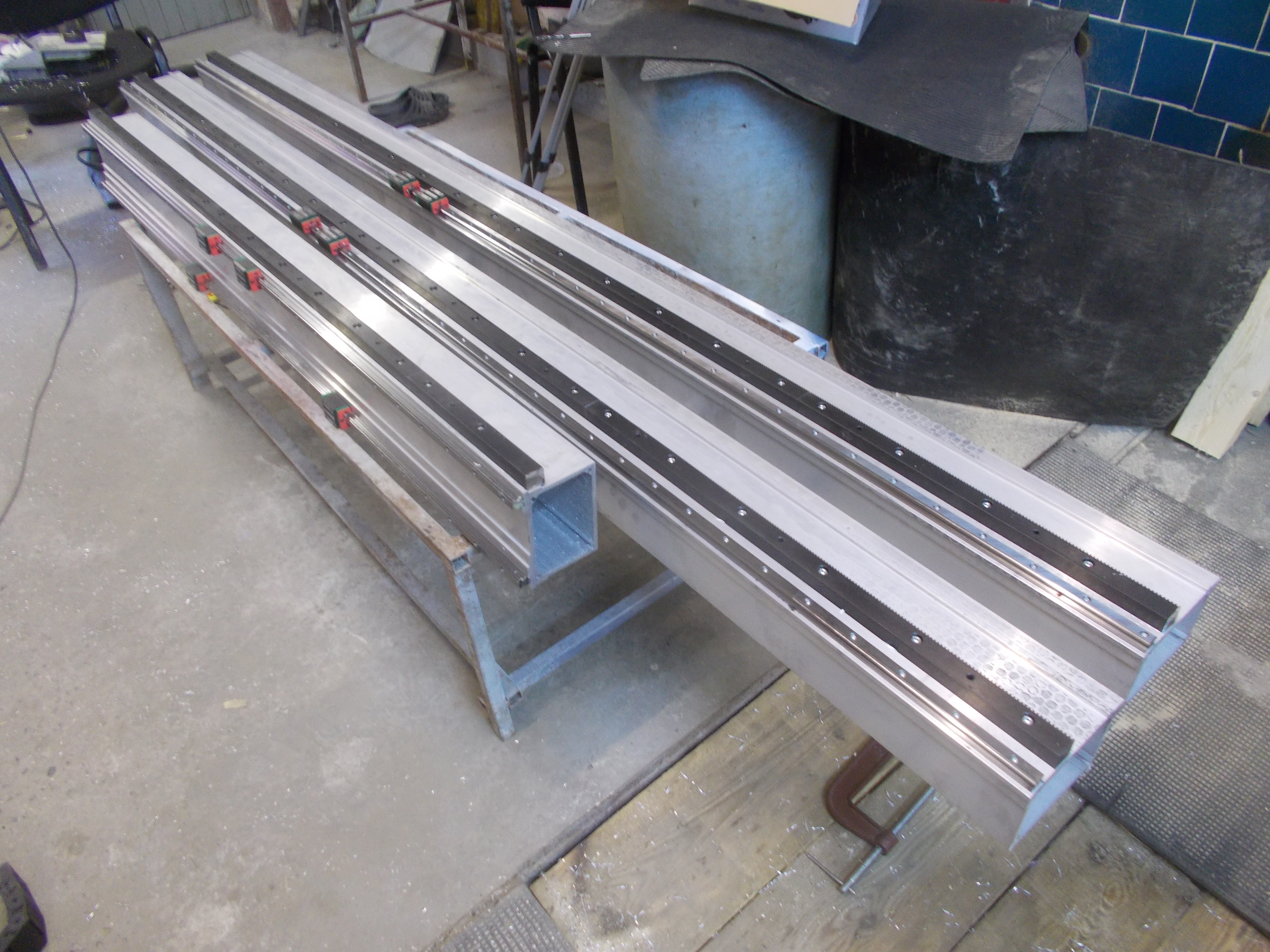

Появилась необходимость в изготовлении большого роутера для обработки дерева и всё что по твёрдости и обрабатываемости с ним сопоставимо.
Станок будет на профильных рельсах 15мм, так как при таком поле и цене нет смысла ставить что то менее серьёзное. По осям Х-У реечные передачи с ременными редукторами: скорость планируется в районе 10м\мин. Ременные передачи должны хоть как то спасти от вибрации и бороться с резонансом шаговиков.
Рабочий стол - фанера от 20мм
Шпиндель 2.2квт ер-20
Драйвера как всегда лидшианы 542
Рабочее поле:
2200*1300*110мм

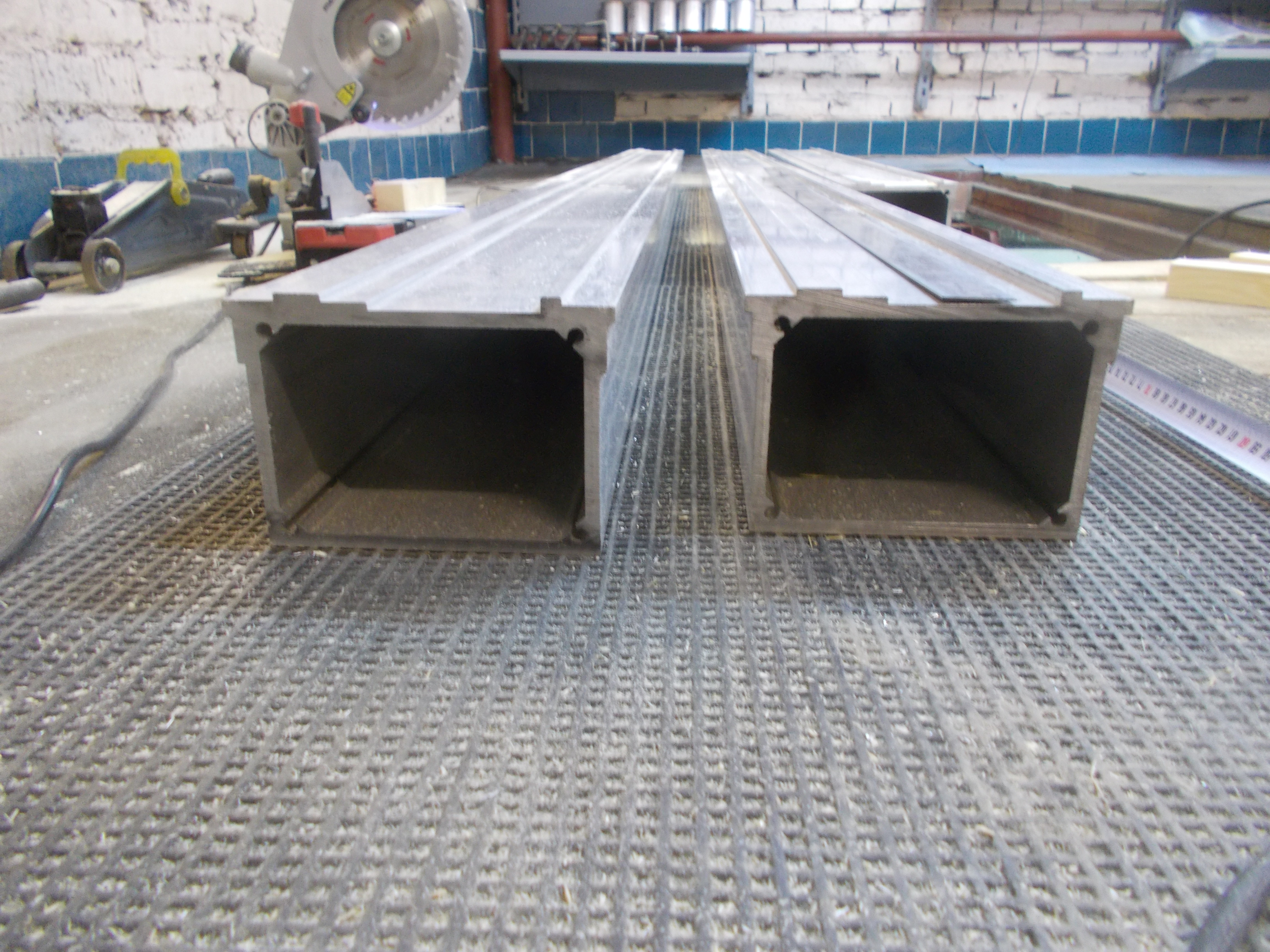

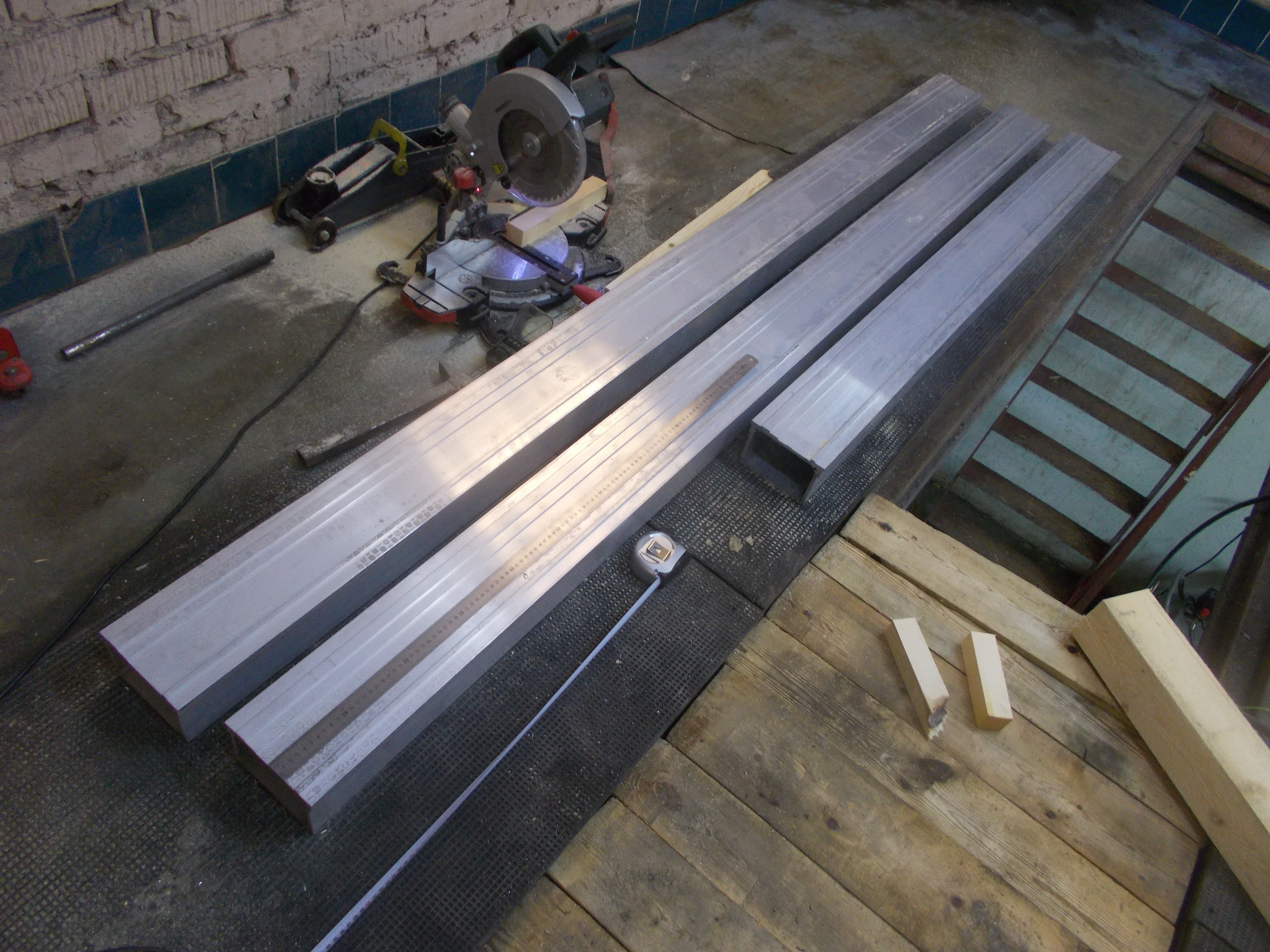

Станок на стадии проектирования. Он будет полностью спроектирован когда придут готовые редуктора и рейки. Так что пока я жду комплектуху и арендовал под стройку ещё один гараж. Вчера привёз вот таких вот балок: две длинные пойдут вдоль станины и одна на портальную балку. Модель станка пока не выкладываю так как сильно "сырая"

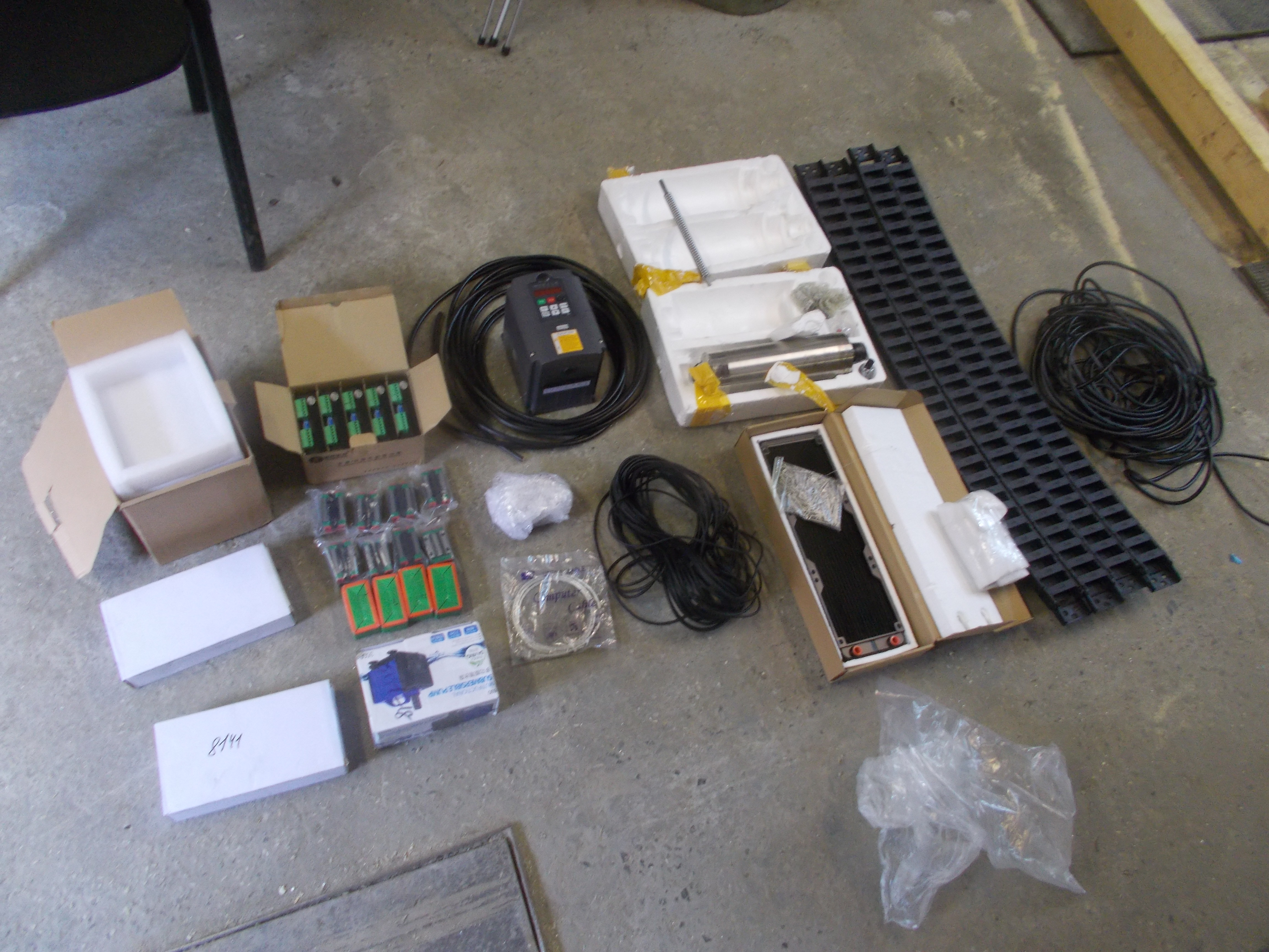

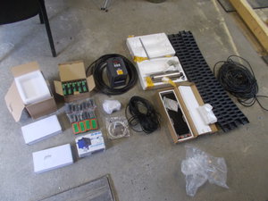

На станок пришло практически всё кроме редукторов и реек.

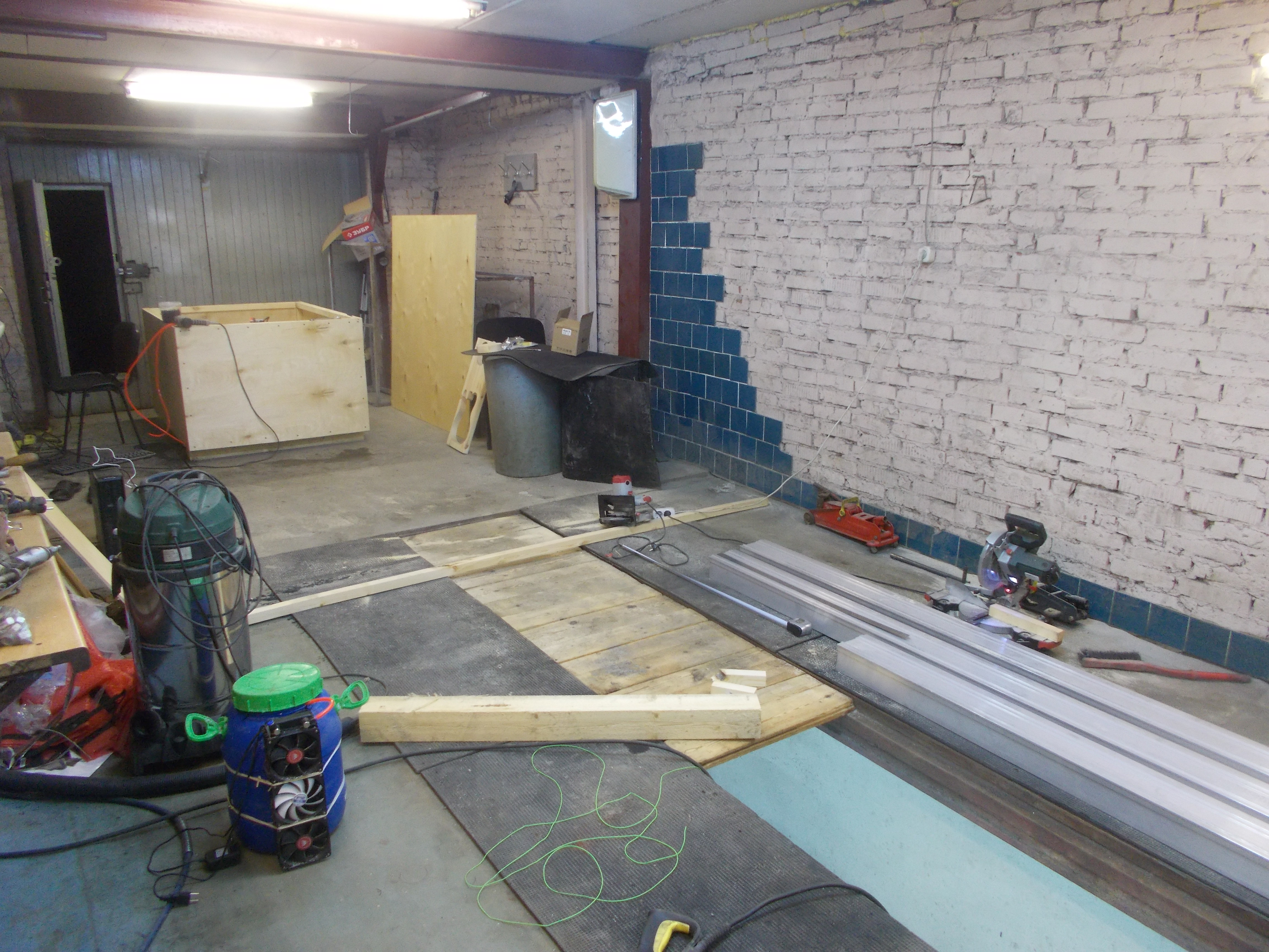

Оценка "масштабности" стройки:
DSCN0986.JPG (5326 просмотров) <a class='original' href='./download/file.php?id=119369&mode=view' target=_blank>Загрузить оригинал (3.5 МБ)</a>
Справа нерапечатанные профильные рельсы
Ну и остальное:
DSCN0984.JPG (5326 просмотров) <a class='original' href='./download/file.php?id=119370&mode=view' target=_blank>Загрузить оригинал (3.61 МБ)</a>
DSCN0985.JPG (5326 просмотров) <a class='original' href='./download/file.php?id=119371&mode=view' target=_blank>Загрузить оригинал (3.48 МБ)</a>
Так как полных размеров редукторов и реек поставщик (а поставщику - какой-то неизвестный китаец :hehehe: ) не предоставил, модель станка и фрезерованные детали будут фрезероваться по факту прихода этой комплектухи - дабы не пролететь. У меня сейчас только есть данные по габаритам редукторов - но этого явно мало.

CNC-Logic писал(а):Оценка "масштабности" стройки
:lol1: а чё там? маленькая рамка, вроде лежит
CNC-Logic писал(а):Так как полных размеров редукторов и реек поставщик (а поставщику - какой-то неизвестный китаец ) не предоставил
где закупаешь? Али, Тао, Напрямую?
CNC-Logic
Сообщения: 1540
Репутация: 815
Откуда: г.Новосибирск
Re: Формат 220-130 РП. Для обработки дерева
Сообщение CNC-Logic »
если бы маленькая, фото по сути не передаёт масштабности. Длинные балки 2500 мм, короткая портальная 1600 мм
закупаю как и раньше у него omsdima@yandex.ru

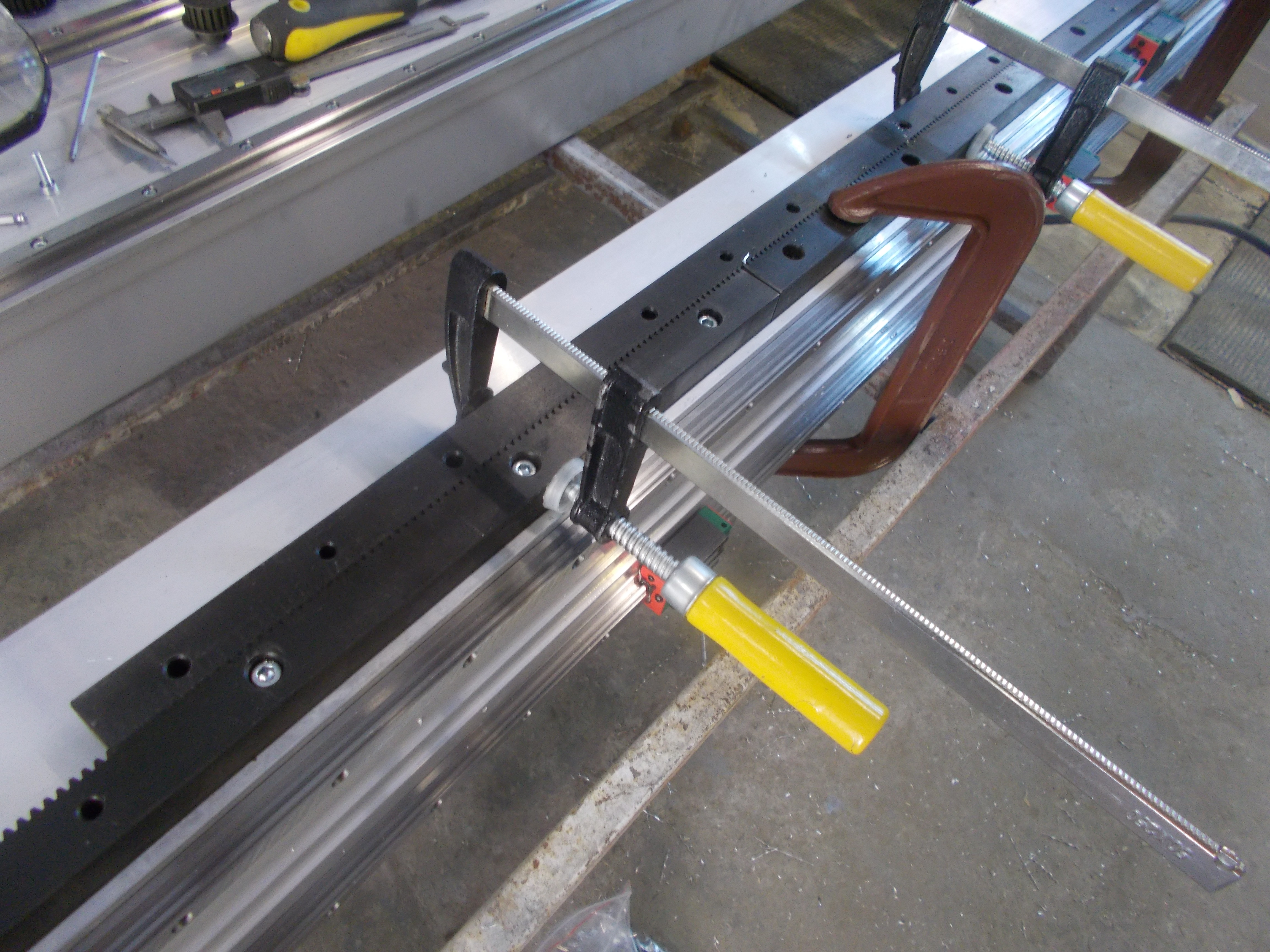

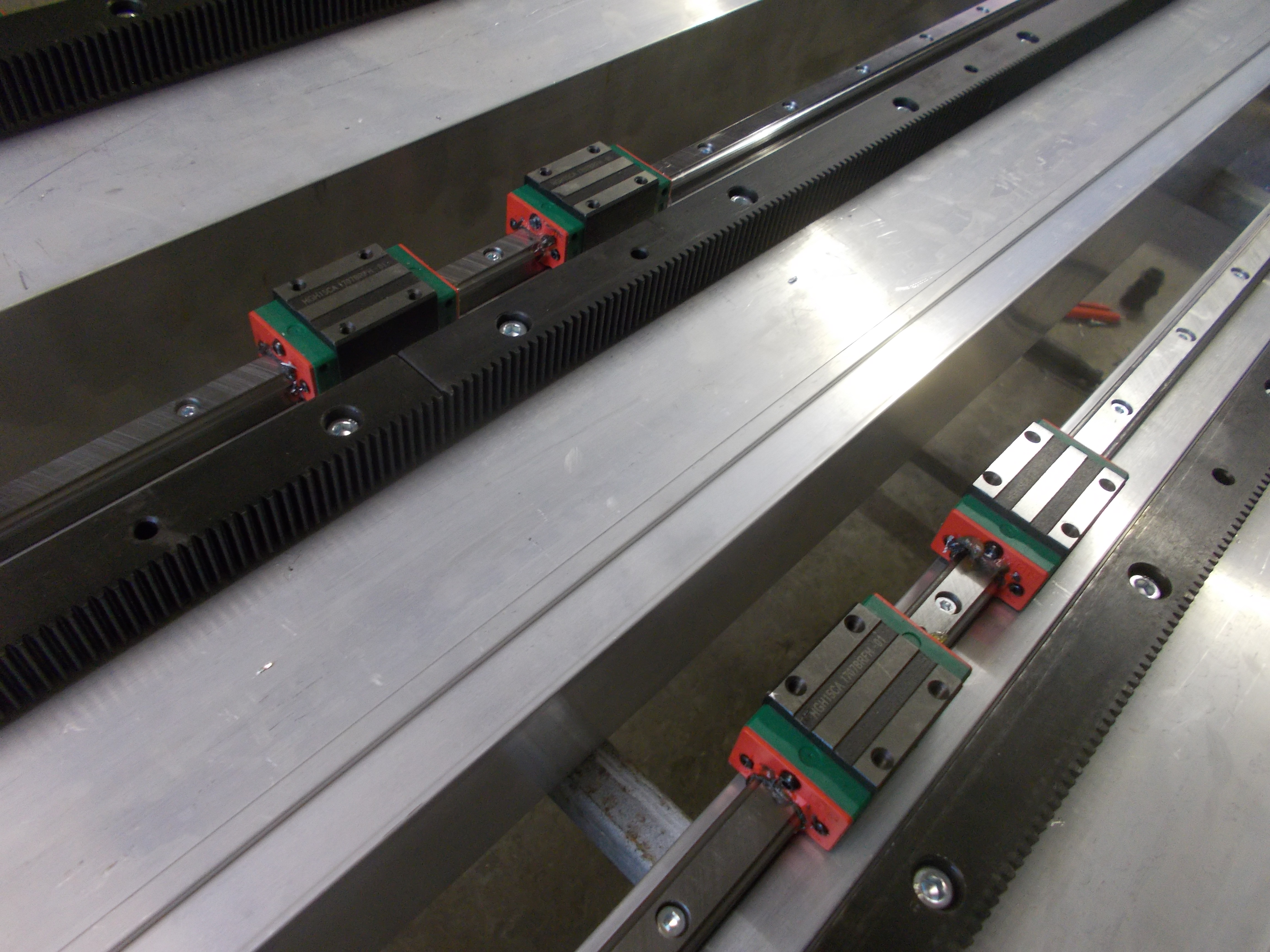

стройка пусть и медленно, но идёт.

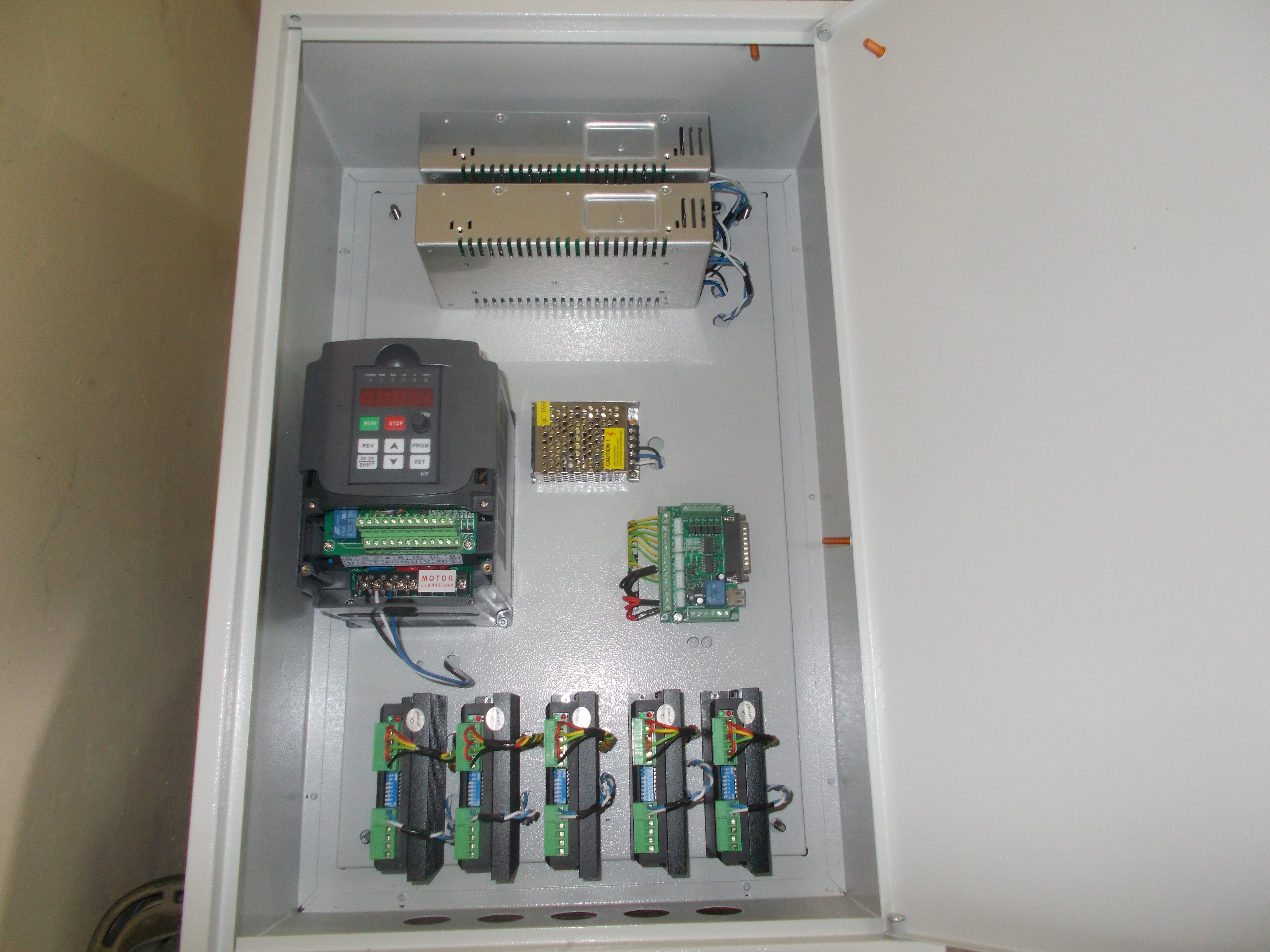

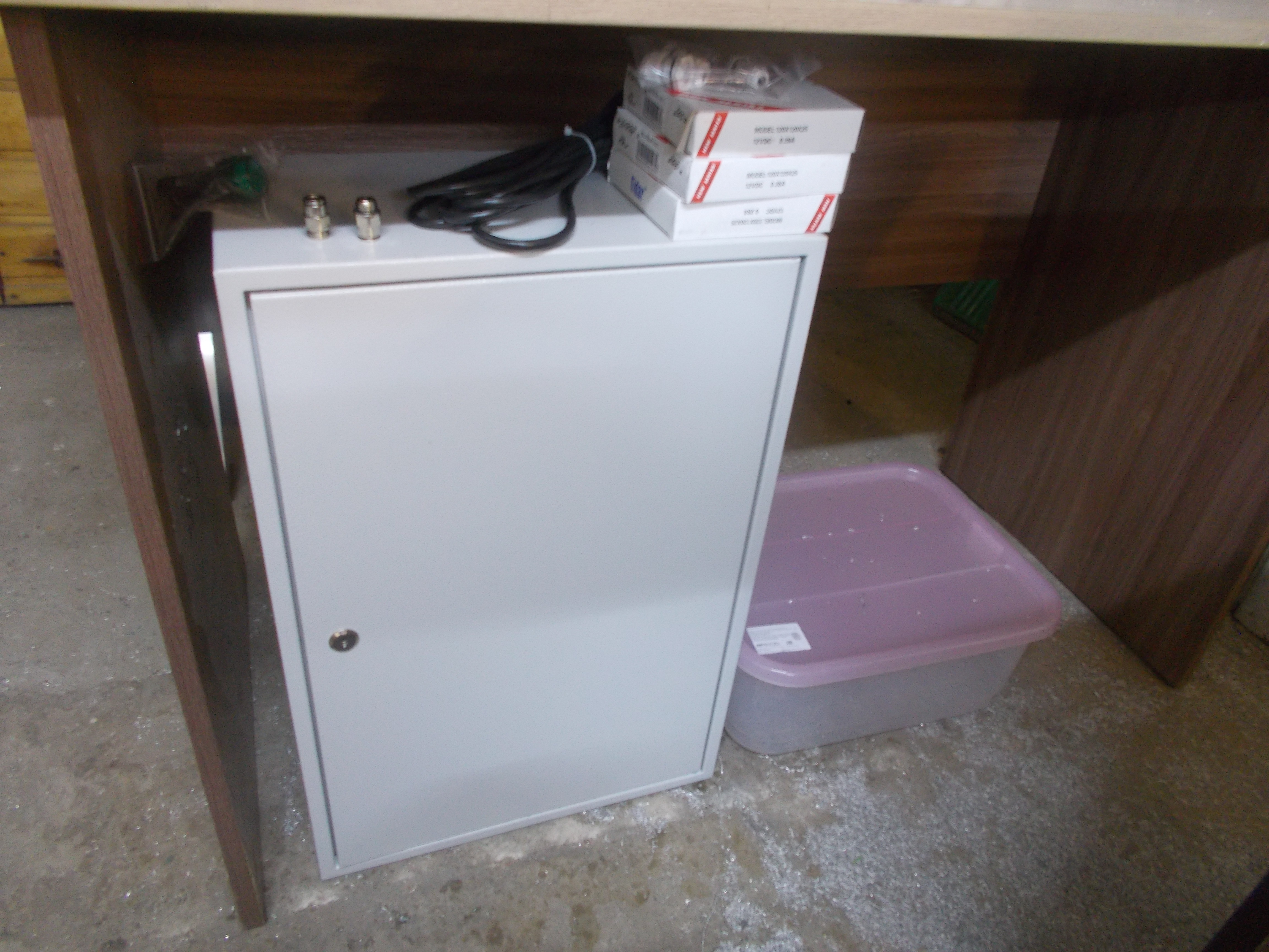

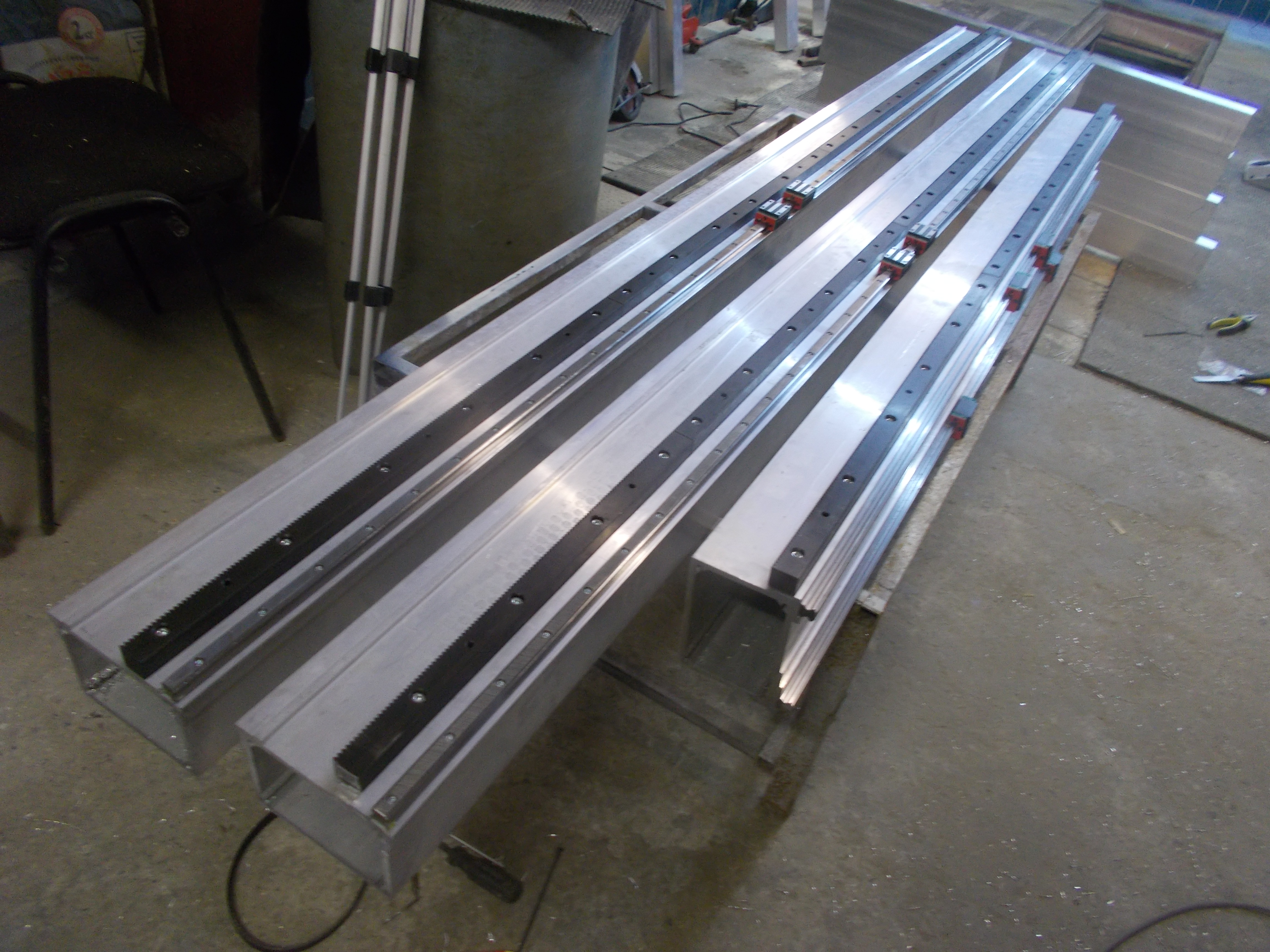

на данный момент готовы:
шкаф, с драйвером на 4ю ось:
DSCN1029.JPG (5078 просмотров) <a class='original' href='./download/file.php?id=120405&mode=view' target=_blank>Загрузить оригинал (3.36 МБ)</a>
балки собраны с профильными рельсами и зубчатыми рейками:
DSCN1031.JPG (5078 просмотров) <a class='original' href='./download/file.php?id=120406&mode=view' target=_blank>Загрузить оригинал (3.61 МБ)</a>
DSCN1037.JPG (5078 просмотров) <a class='original' href='./download/file.php?id=120409&mode=view' target=_blank>Загрузить оригинал (3.49 МБ)</a>
DSCN1038.JPG (5078 просмотров) <a class='original' href='./download/file.php?id=120410&mode=view' target=_blank>Загрузить оригинал (3.33 МБ)</a>

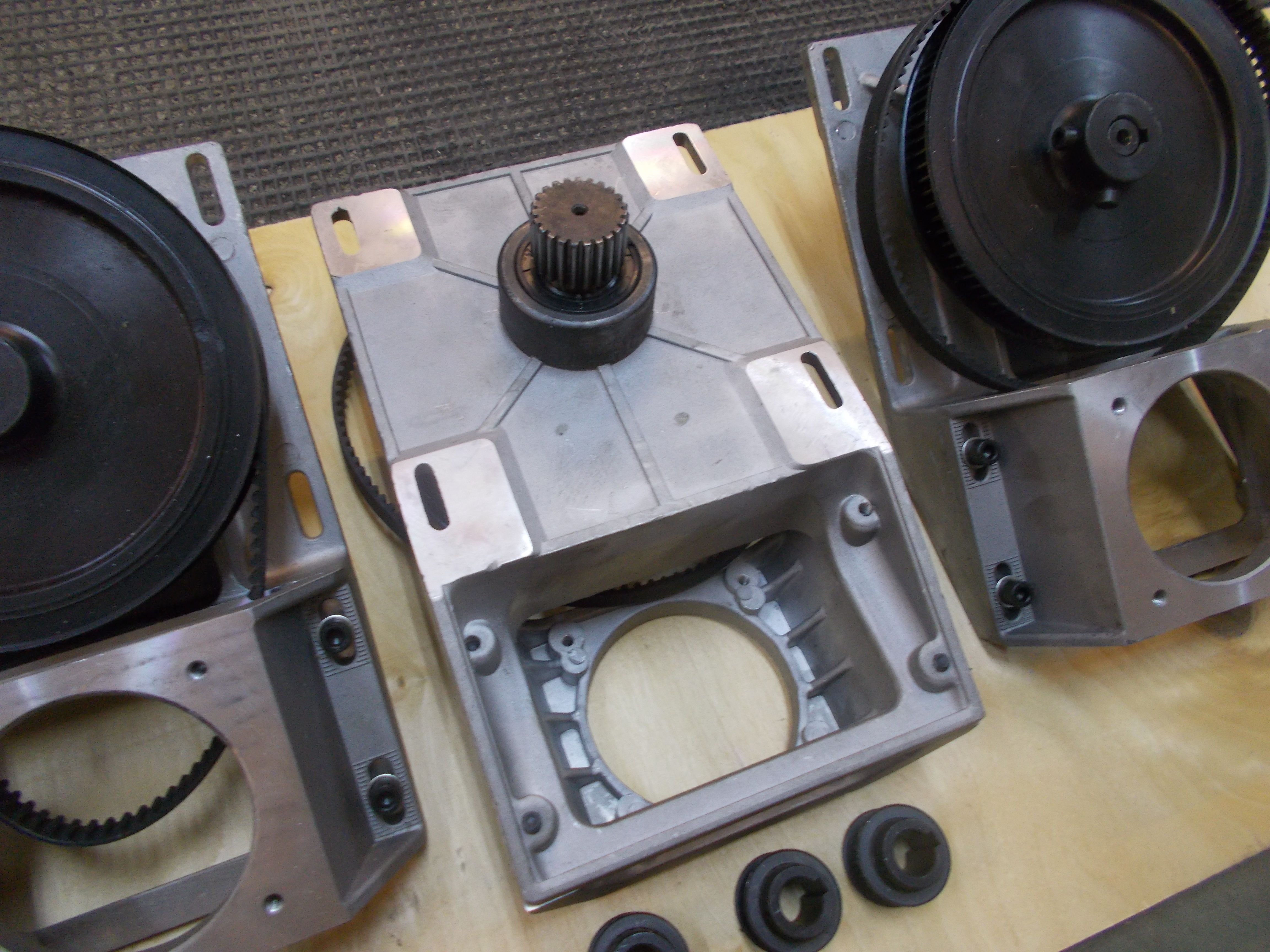

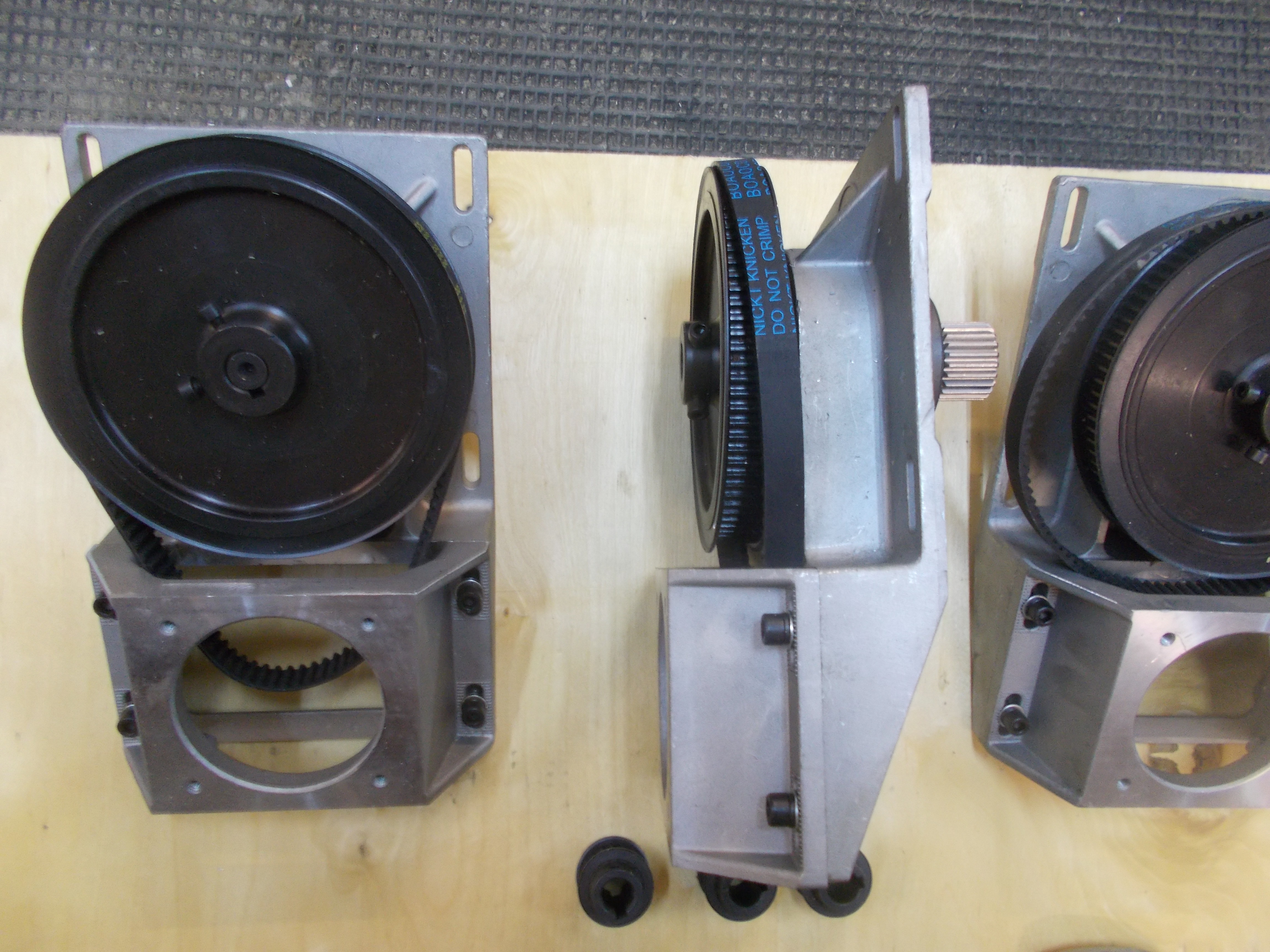

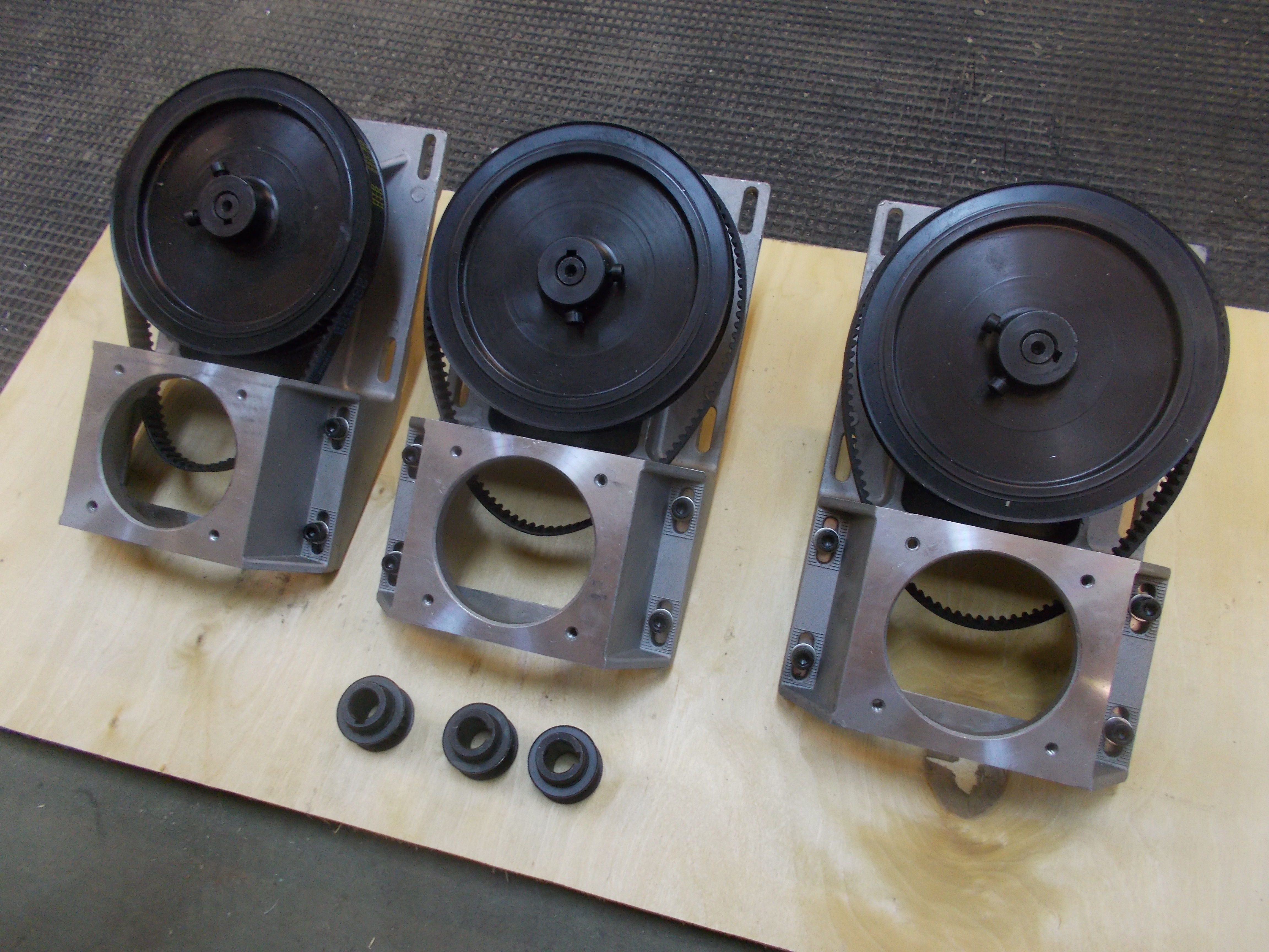

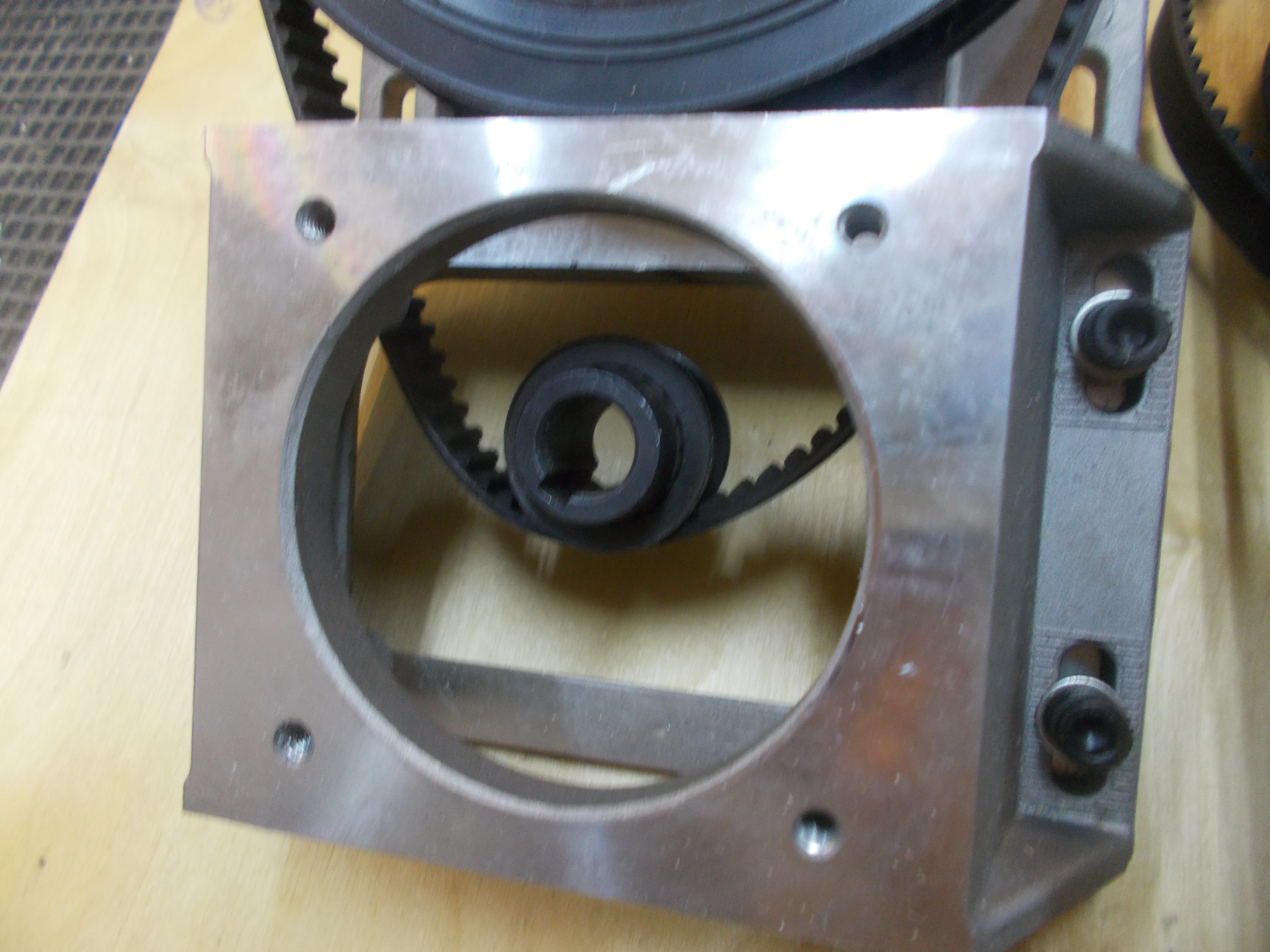

вот такие редуктора мне пришли:
DSCN1039.JPG (5078 просмотров) <a class='original' href='./download/file.php?id=120411&mode=view' target=_blank>Загрузить оригинал (3.32 МБ)</a>
DSCN1040.JPG (5078 просмотров) <a class='original' href='./download/file.php?id=120412&mode=view' target=_blank>Загрузить оригинал (3.36 МБ)</a>
DSCN1042.JPG (5078 просмотров) <a class='original' href='./download/file.php?id=120413&mode=view' target=_blank>Загрузить оригинал (3.49 МБ)</a>
DSCN1043.JPG (5078 просмотров) <a class='original' href='./download/file.php?id=120414&mode=view' target=_blank>Загрузить оригинал (3.41 МБ)</a>
DSCN1036.JPG (5078 просмотров) <a class='original' href='./download/file.php?id=120408&mode=view' target=_blank>Загрузить оригинал (3.63 МБ)</a>

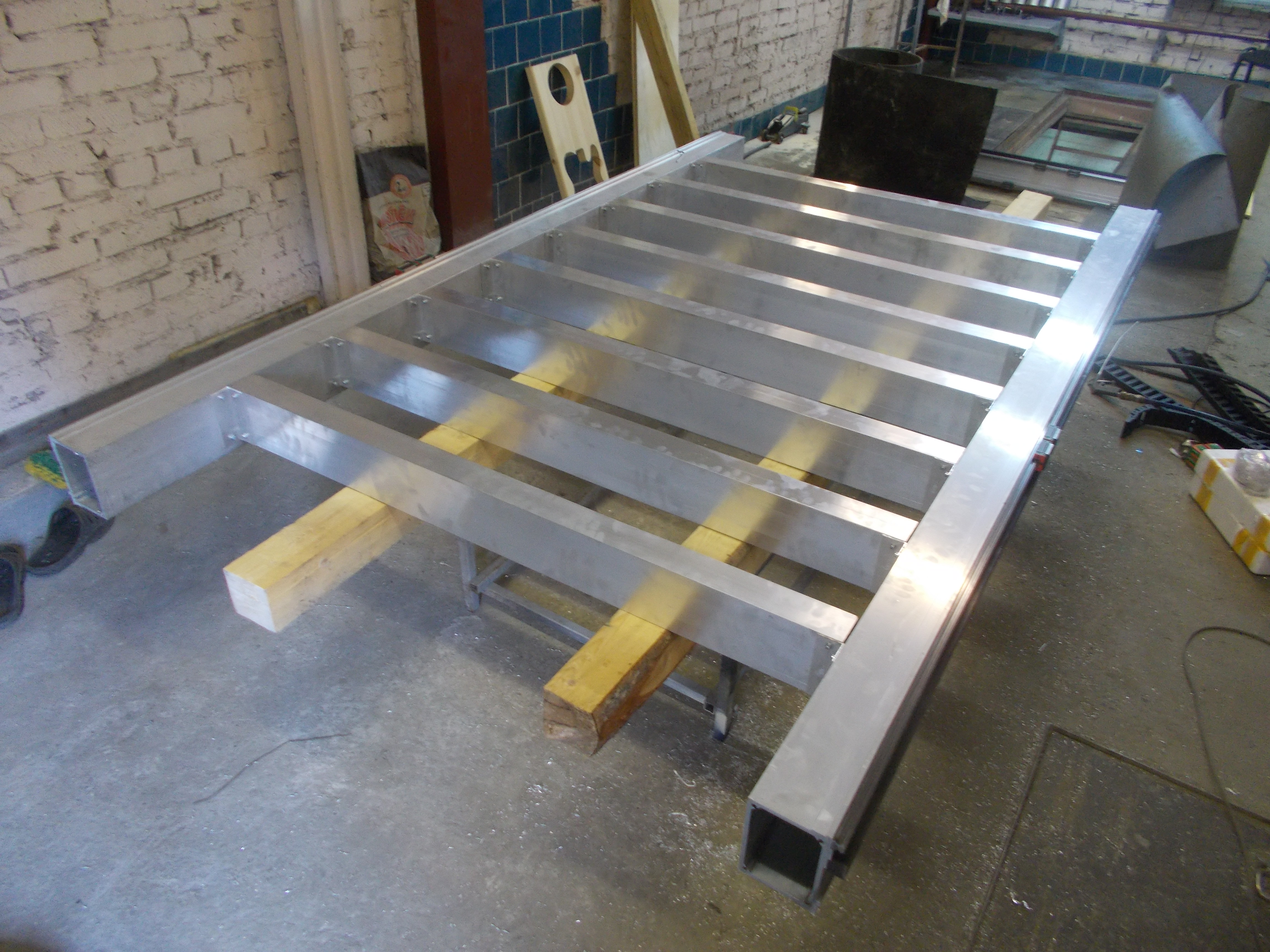

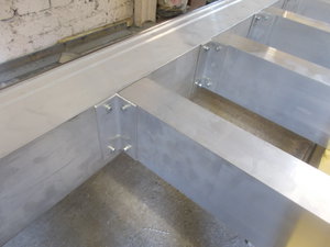

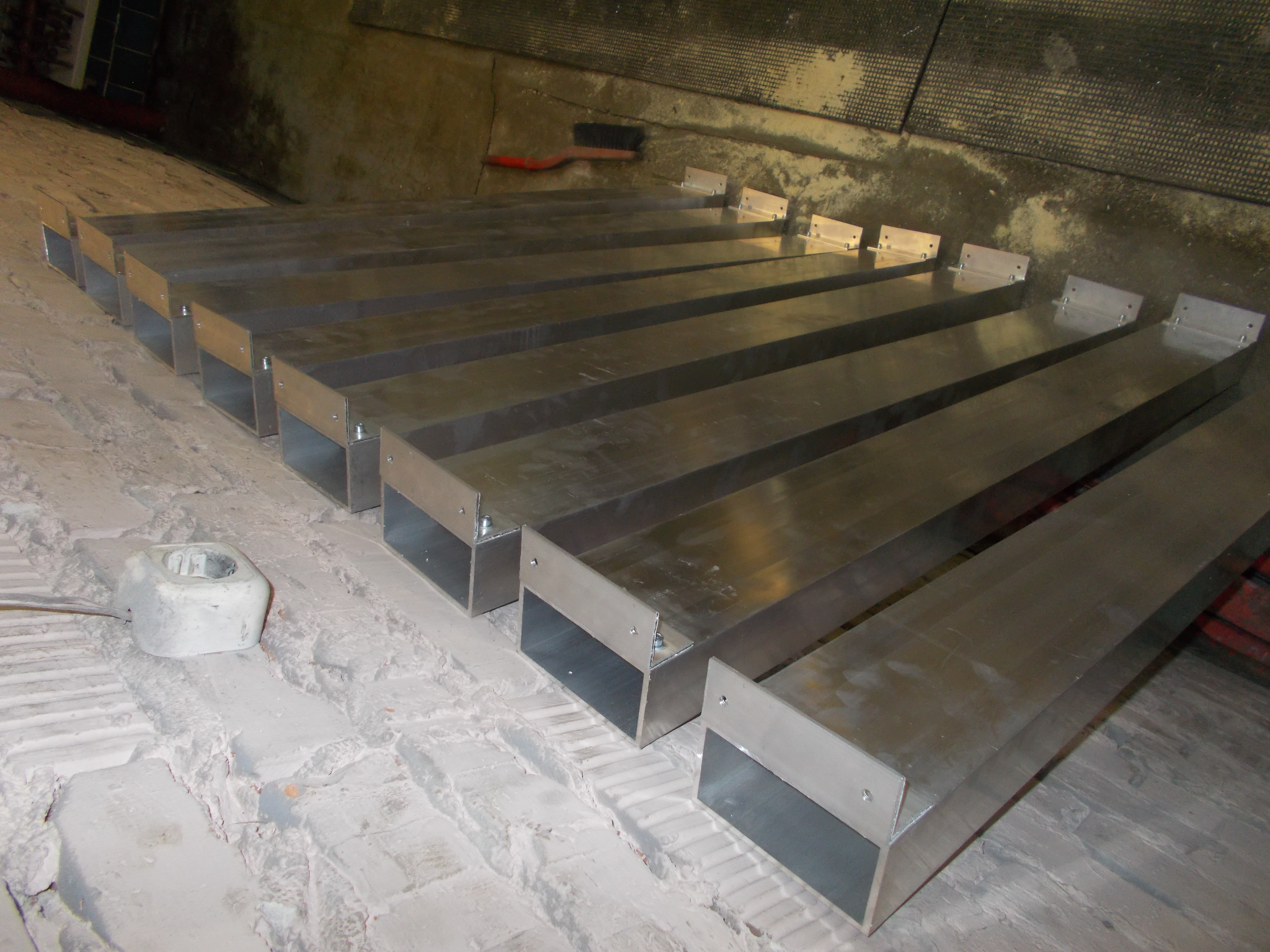

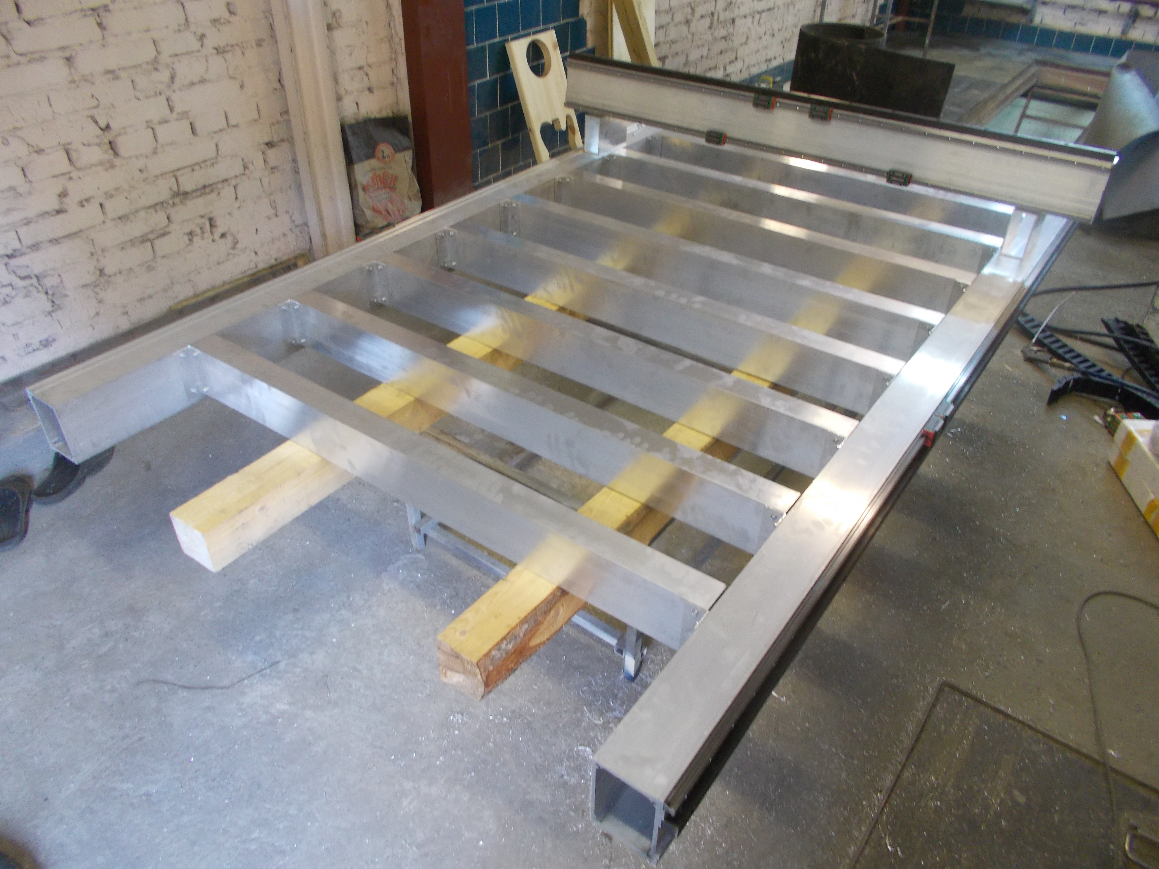

Еще фото процесса:

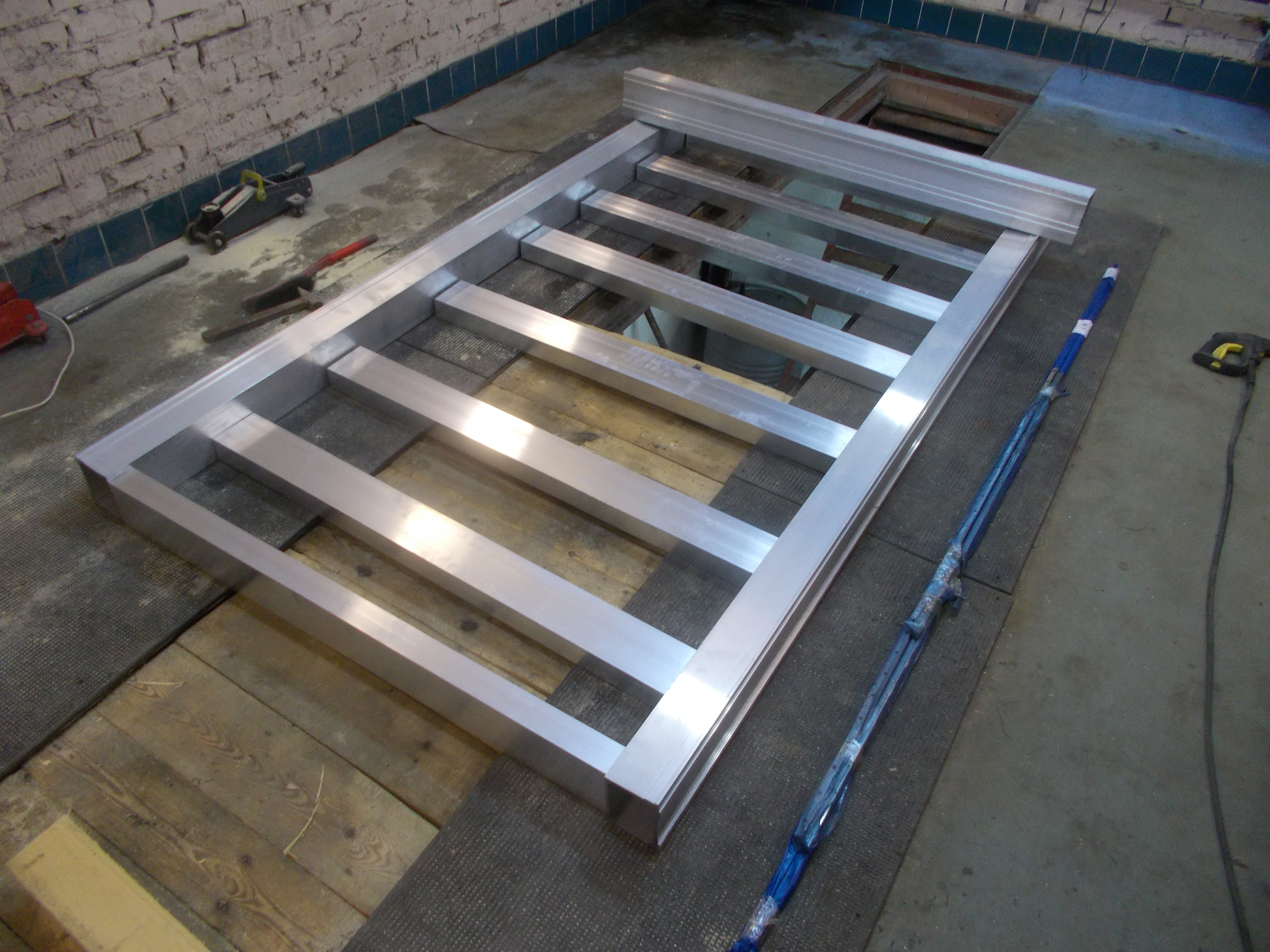

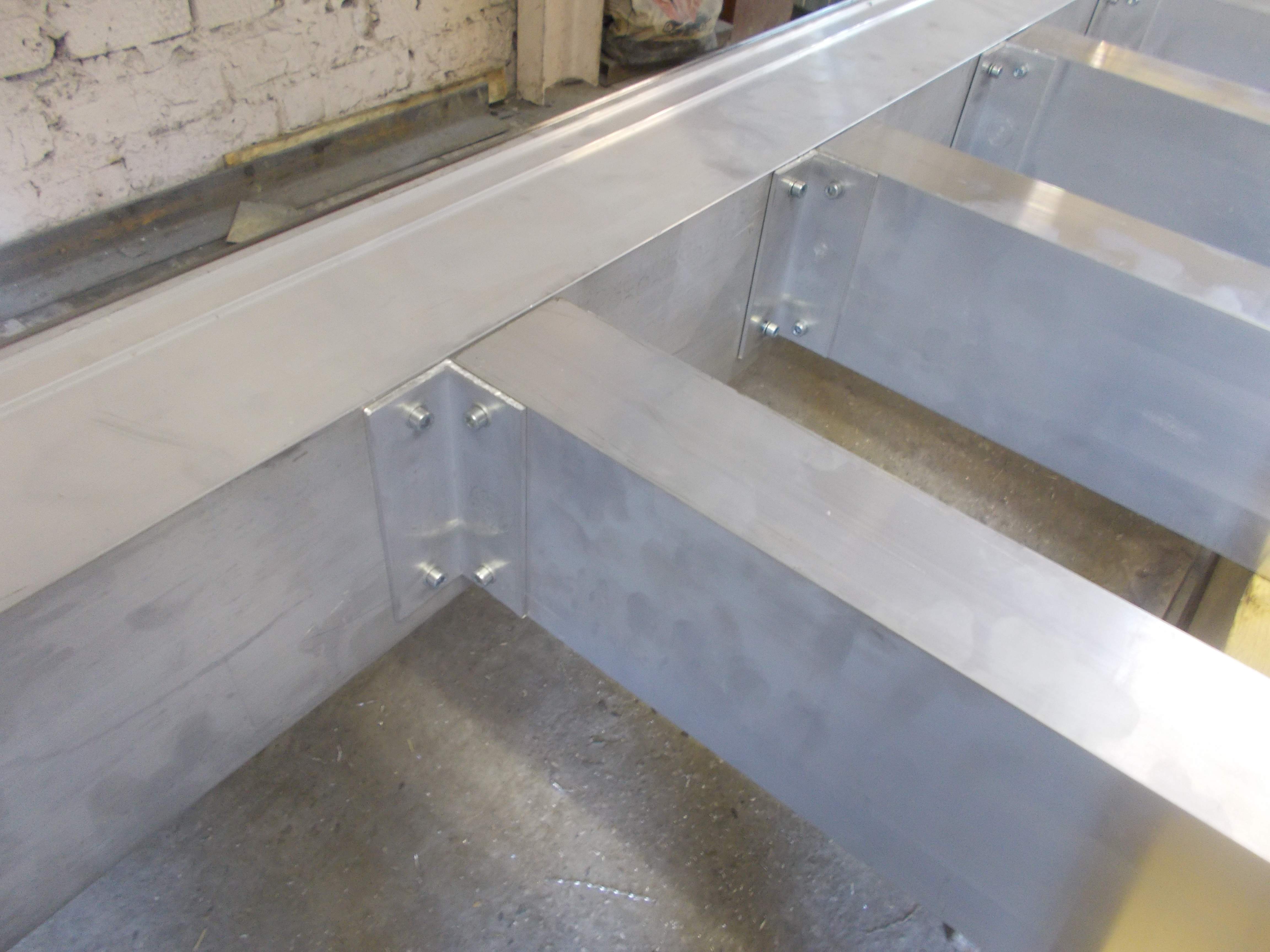

подготовленные к сборке поперечины
DSCN1044.JPG (4950 просмотров) <a class='original' href='./download/file.php?id=120534&mode=view' target=_blank>Загрузить оригинал (3.53 МБ)</a>
начало сборки рамы. винты крепления поперечин пока что не затягивал, так как будет проверяться лёгкость хода портала, когда пойму что ходит легко - затяну
DSCN1047.JPG (4950 просмотров) <a class='original' href='./download/file.php?id=120535&mode=view' target=_blank>Загрузить оригинал (3.59 МБ)</a>
DSCN1049.JPG (4950 просмотров) <a class='original' href='./download/file.php?id=120536&mode=view' target=_blank>Загрузить оригинал (3.43 МБ)</a>
DSCN1050.JPG (4950 просмотров) <a class='original' href='./download/file.php?id=120537&mode=view' target=_blank>Загрузить оригинал (3.46 МБ)</a>

CNC-Logic писал(а):вот такие редуктора мне пришли:
Привет!
Где редукторы заказывал?
Дорого обошлись?
Мой Ютуб канал.
CNC-Logic
Сообщения: 1540
Репутация: 815
ScrewDriver писал(а):Привет!
Дорого обошлись?
Привет! Редукторы заказывал всё у того же поставщика, несколько раз на форуме давал его контакты. Цена по моему около 6тр за шт

такие поперечины прям просятся устанавливать с зеркальным расположением уголков.
CNC-Logic
Сообщения: 1540
Репутация: 815
не просятся, так как против превращения конструкции в "параллелограмм" будут работать крайние поперечины с накладками - потом покажу на фото. а эти поперечины просто поддерживают стол

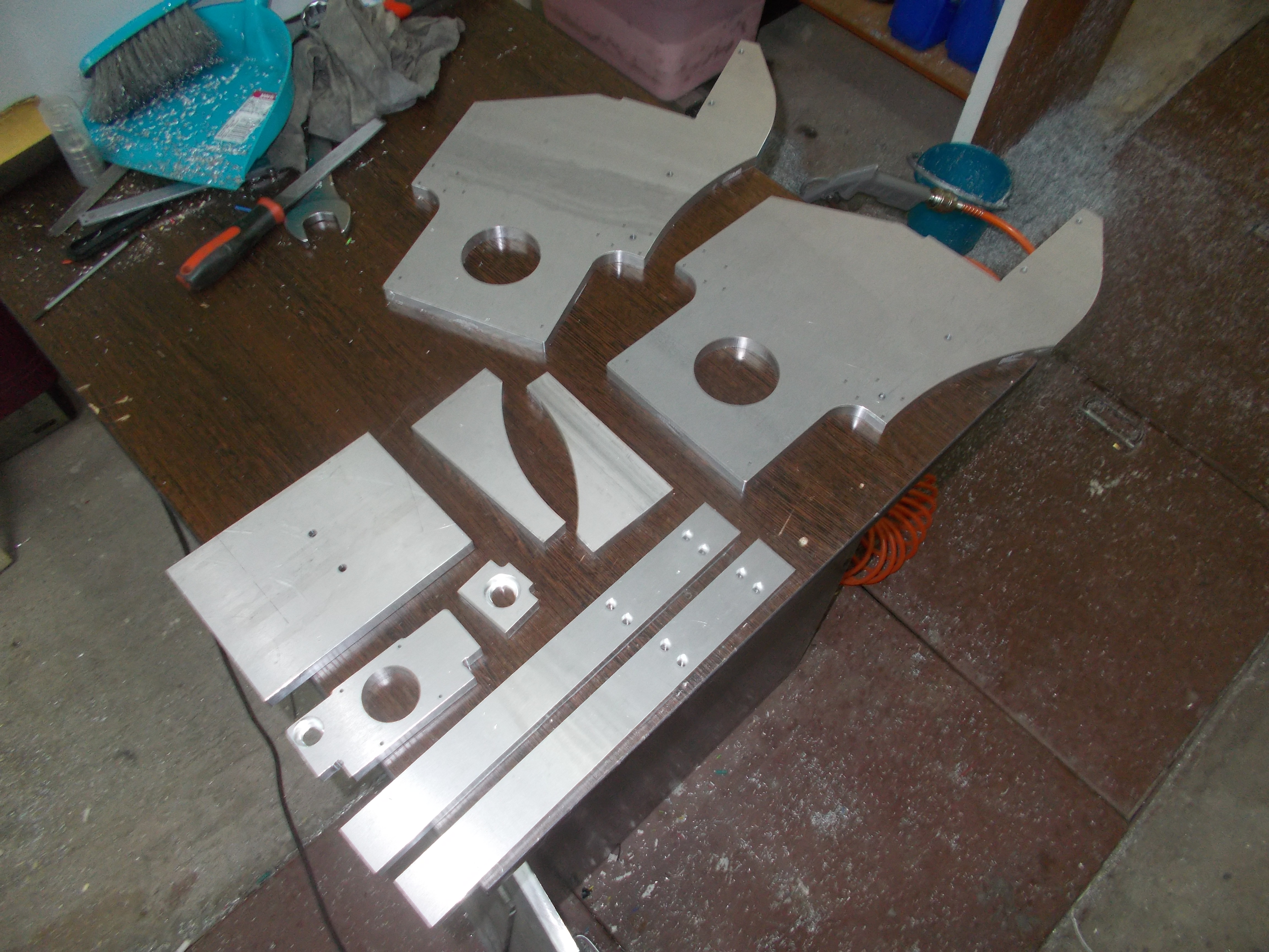

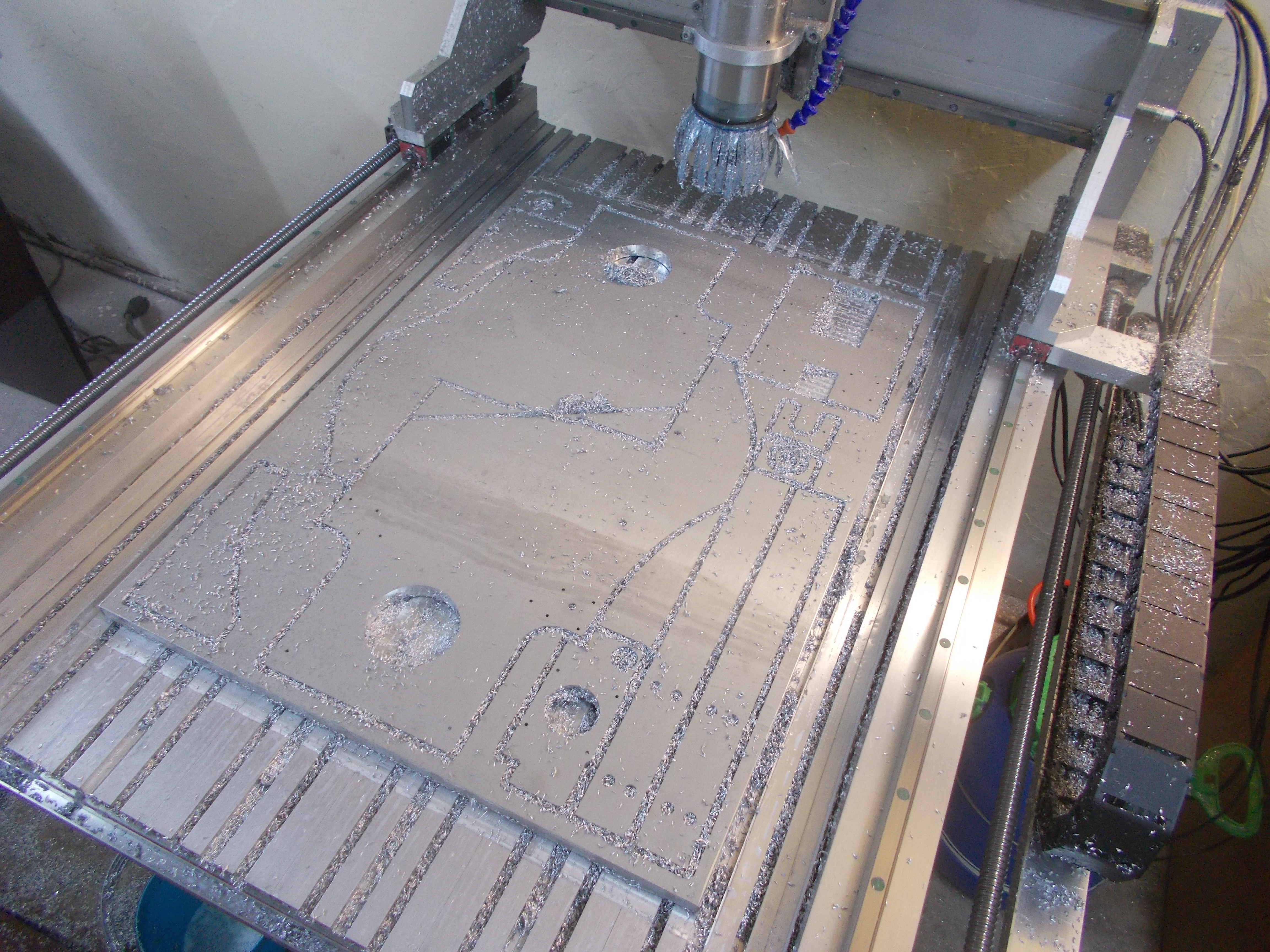

стройка века :lol: продолжается:
DSCN1072.JPG (4738 просмотров) <a class='original' href='./download/file.php?id=120803&mode=view' target=_blank>Загрузить оригинал (3.46 МБ)</a>
DSCN1075.JPG (4738 просмотров) <a class='original' href='./download/file.php?id=120805&mode=view' target=_blank>Загрузить оригинал (3.37 МБ)</a>
DSCN1077.JPG (4738 просмотров) <a class='original' href='./download/file.php?id=120806&mode=view' target=_blank>Загрузить оригинал (3.49 МБ)</a>
Lafayette
Сообщения: 3349
Репутация: 445
Сообщение Lafayette »
Главное чтобы срач века не начался :hehehe:
NKS
Сообщения: 2464
Репутация: 1233
Откуда: Волгоград
Сообщение NKS »
Lafayette писал(а):Главное чтобы срач века не начался
Это типа: "Какой ужас защиты нет! Ну и визг по фотографии видно фреза дребежит изза недостатка жосткости...!" (С) ? :hehehe:
CNC-Logic, стружка, на удивление, довольно крупная и равномерная (Во всяком случае фото так передаёт). Озвучь на всякий случай режимы, чтобы лишних вопросов не возникало.

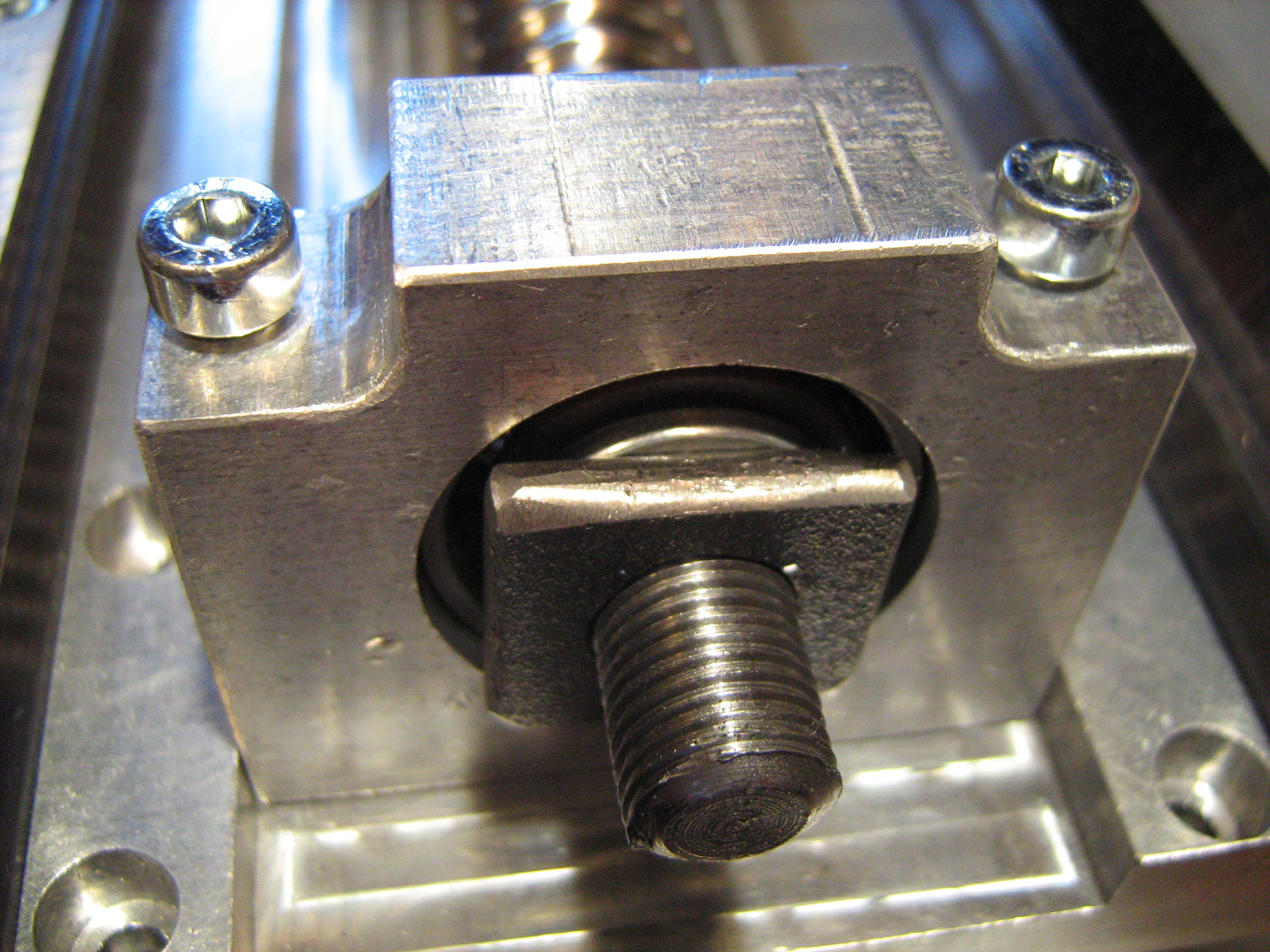

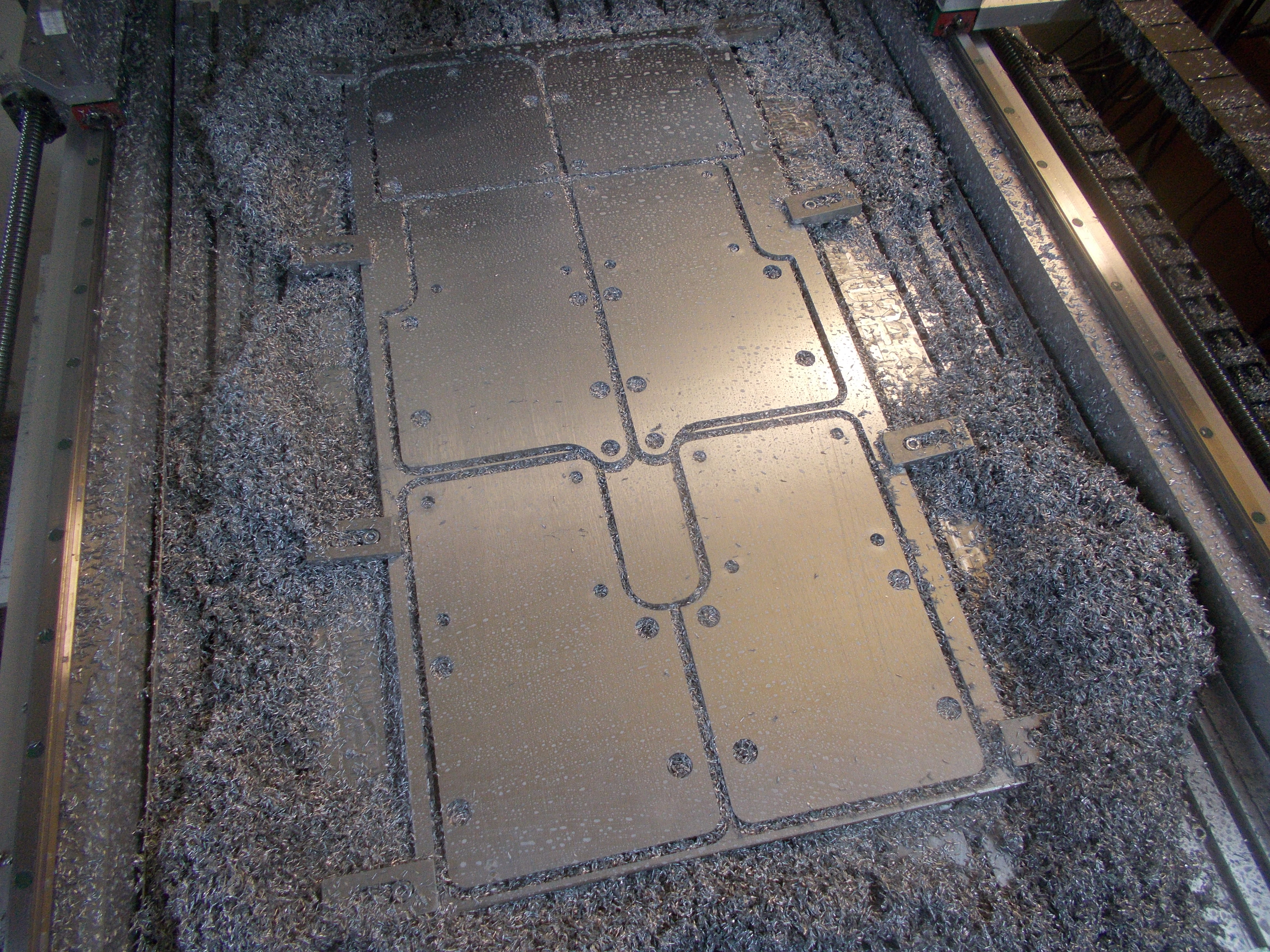

ну на выходе качество изделий паршивенькое даже слесарка. :lol:
IMG_1820.JPG (4645 просмотров) <a class='original' href='./download/file.php?id=120841&mode=view' target=_blank>Загрузить оригинал (1.6 МБ)</a>
muxa
Сообщения: 227
Зарегистрирован: 15 мар 2012, 12:29
Репутация: 23
Сообщение muxa »
интересный алюминиевый (АД31???) бокс, интересуюсь где такой растет ? :)
