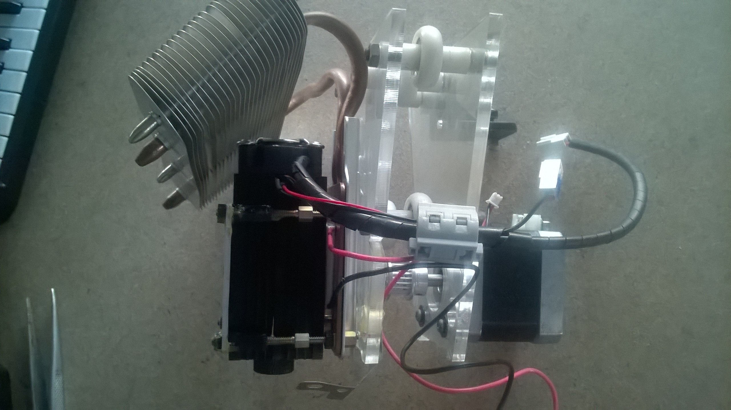

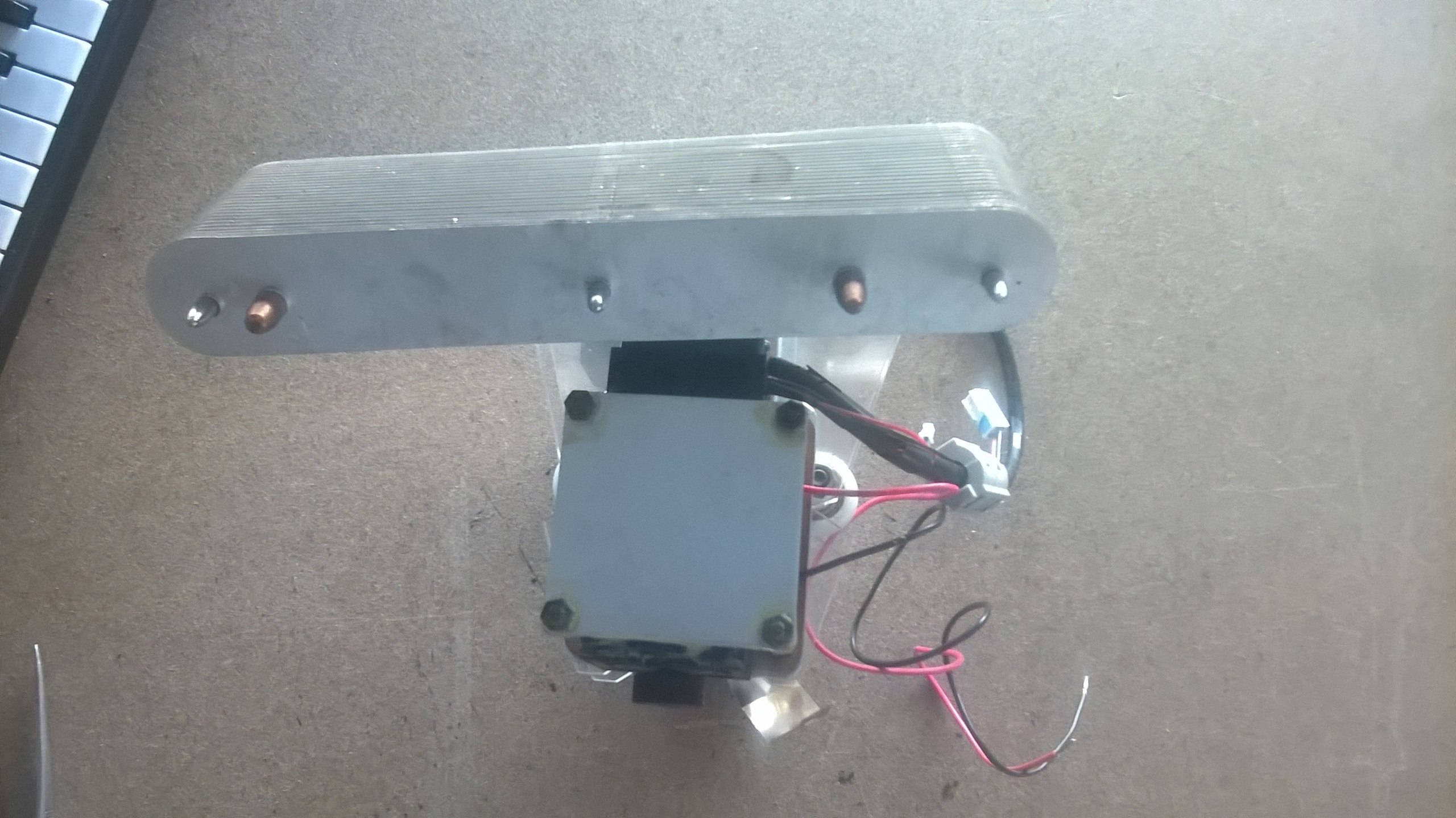

А я сделал вот такое страшилище.
Лазер НУБМ44, на пельтье подано 10В*3,5А, лазер на максимуме - 6В*4А, уже второй час без перерыва пытается прожечь брусок люминия - температура лазера 20,3 градуса, температура воздуха в помещении 28-30 градусов.
Эксперимент считаю прошёл успешно.
Поставлю ещё на радиатор карлсонов пар штук, пусть тёплый воздух отгоняют.
WCcM51EVPCY.jpg (4409 просмотров) <a class='original' href='./download/file.php?id=138978&mode=view' target=_blank>Загрузить оригинал (519.3 КБ)</a>
gKcqAk3gdvU.jpg (4409 просмотров) <a class='original' href='./download/file.php?id=138979&mode=view' target=_blank>Загрузить оригинал (498.94 КБ)</a>

и вот так моё монстро выглядит. страшно, зато работает.
GyBQP36n_oE.jpg (3996 просмотров) <a class='original' href='./download/file.php?id=154232&mode=view' target=_blank>Загрузить оригинал (1.28 МБ)</a>
