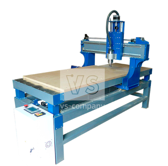

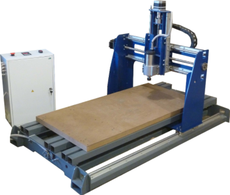

Спасибо, тогда у меня остался последний вопрос, который беспокоит, в чем риск покупки настольного варианта 800x1200x250, а не со столом? Разница $1000.
Допустим я расположу настольный на выверенной ровной бетонной поверхности, чем я рискую? Нужен ли мне стол для моих несложных изделий? Резать -- исключительно дерево, шпиндель 2.2 кВт.
Я предполагаю, что могут возникнуть проблемы когда созрею ставить четвертую токарную ось, а вот при работе на 3 оси, нужен ли мне стол?
Спасибо.

покажи фотки того и другого. чувствую что покупаете какую-то каку

baroque, посмотрел я на другие их станки. они под рельсами обработку походу не делают...

Да ни в чем не риск.Поставите на верстак или ровный стол.
Риск в изначально нежесткой конструкции. Производитель типа может гарантировать характеристики только в исполнении со столом. Который держит геометрию хлипкого станка.
Шняга все это. Сделайте сами лучше.
Рельсы однозначно нужны.
