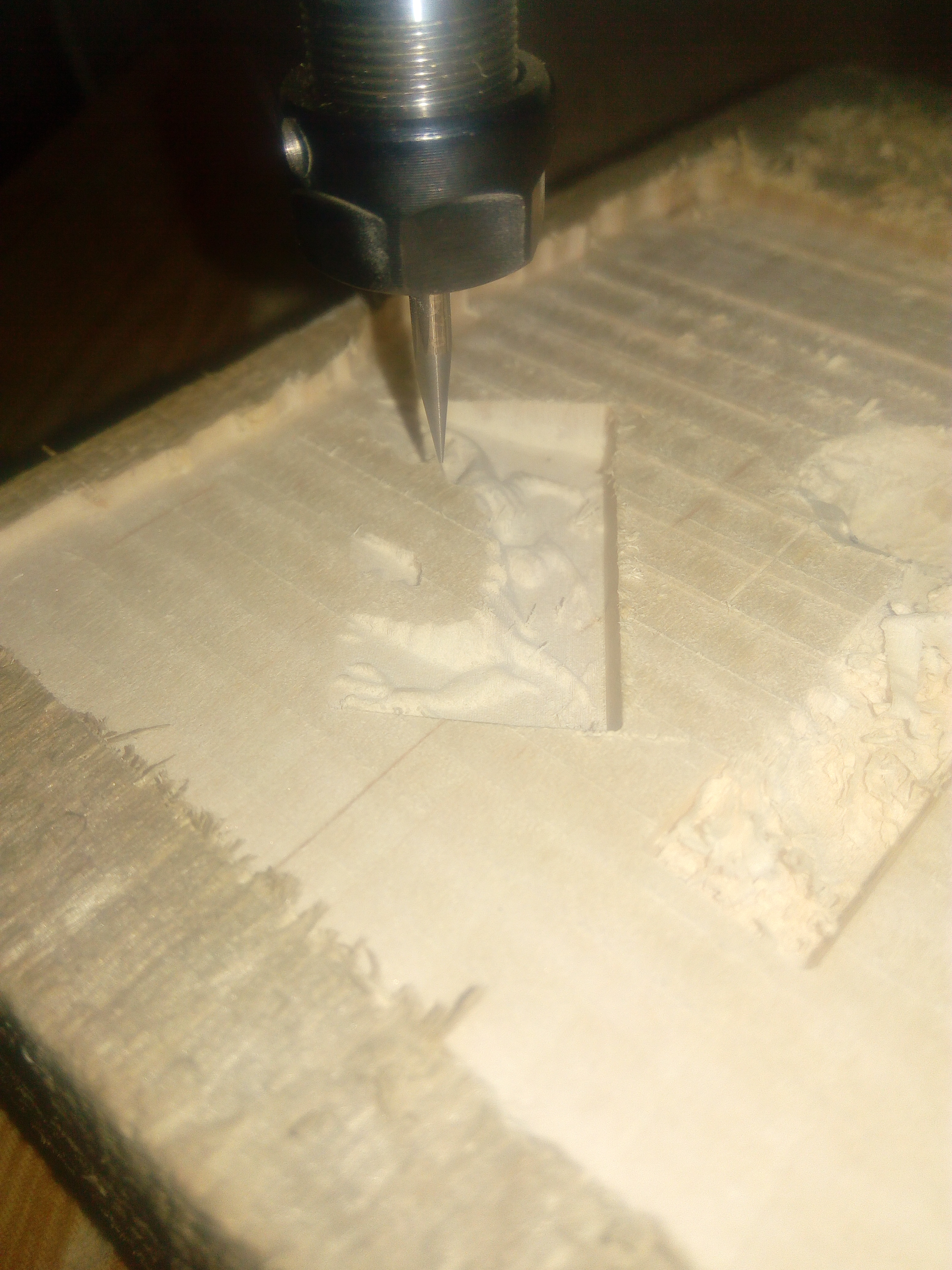

При отработке программы ось z смещается вверх, то есть фрезерует как бы под углом. По окончании программы смещение нулевой координаты по оси z в сравненнии с тем что было перед запуском порядка 10-12мм
1505612470420668065251.jpg (2120 просмотров) <a class='original' href='./download/file.php?id=120383&mode=view' target=_blank>Загрузить оригинал (3.93 МБ)</a>

хорошо бы фото вашего монстра, но скорее всего пропуск шагов либо муфта проскальзывает (второе вероятнее), ну и тему скорее в механику, думаю мач не причем

Спасибо. Так и есть муфта проскальзывает!
