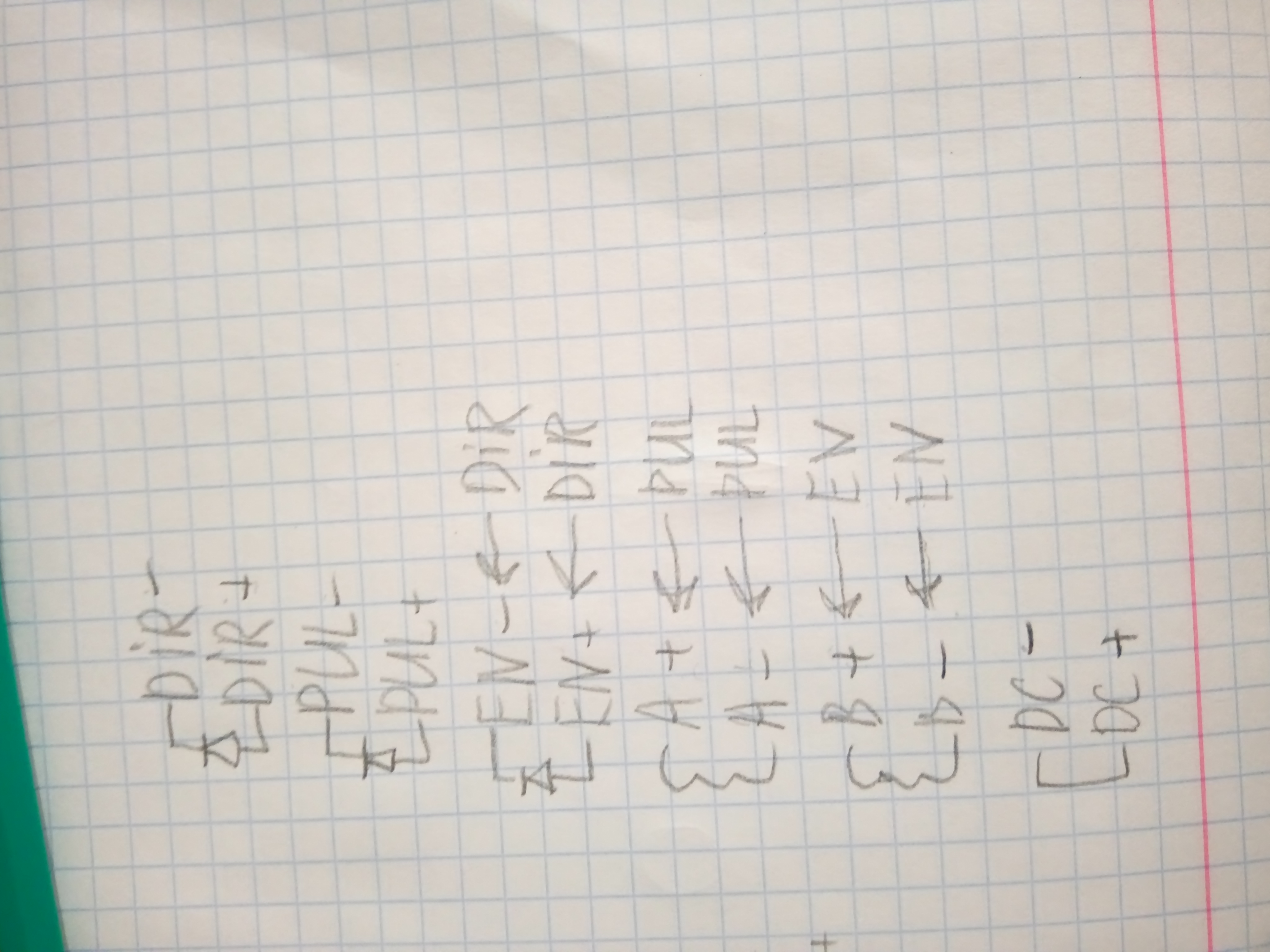

Добрый день. Подскажите, что будет, если перепутать подключение проводов на драйвере. Мне нужно было отключить провода, и я выдернул их из драйвера вместе с фишками. Потом не правильно подключил. Зашумел шаговик, и я быстро выдернул штейкер. Теперь пробую двигать станок, а он не работает. Могло ли сгореть что-то? Схему прилагаю.

Да просто линия PULL она же Step - выгорела, и двигаться не будет. EN - тоже выгорела, но она не нужна.

aftaev писал(а):Да просто линия PULL она же Step - выгорела, и двигаться не будет. EN - тоже выгорела, но она не нужна.
Спасибо за ответ. А что можно теперь сделать, новый контроллер заказывать, или восстановить можно? И линия пул теперь для всех движков не работает, или только для драйвер с которым накосячил?

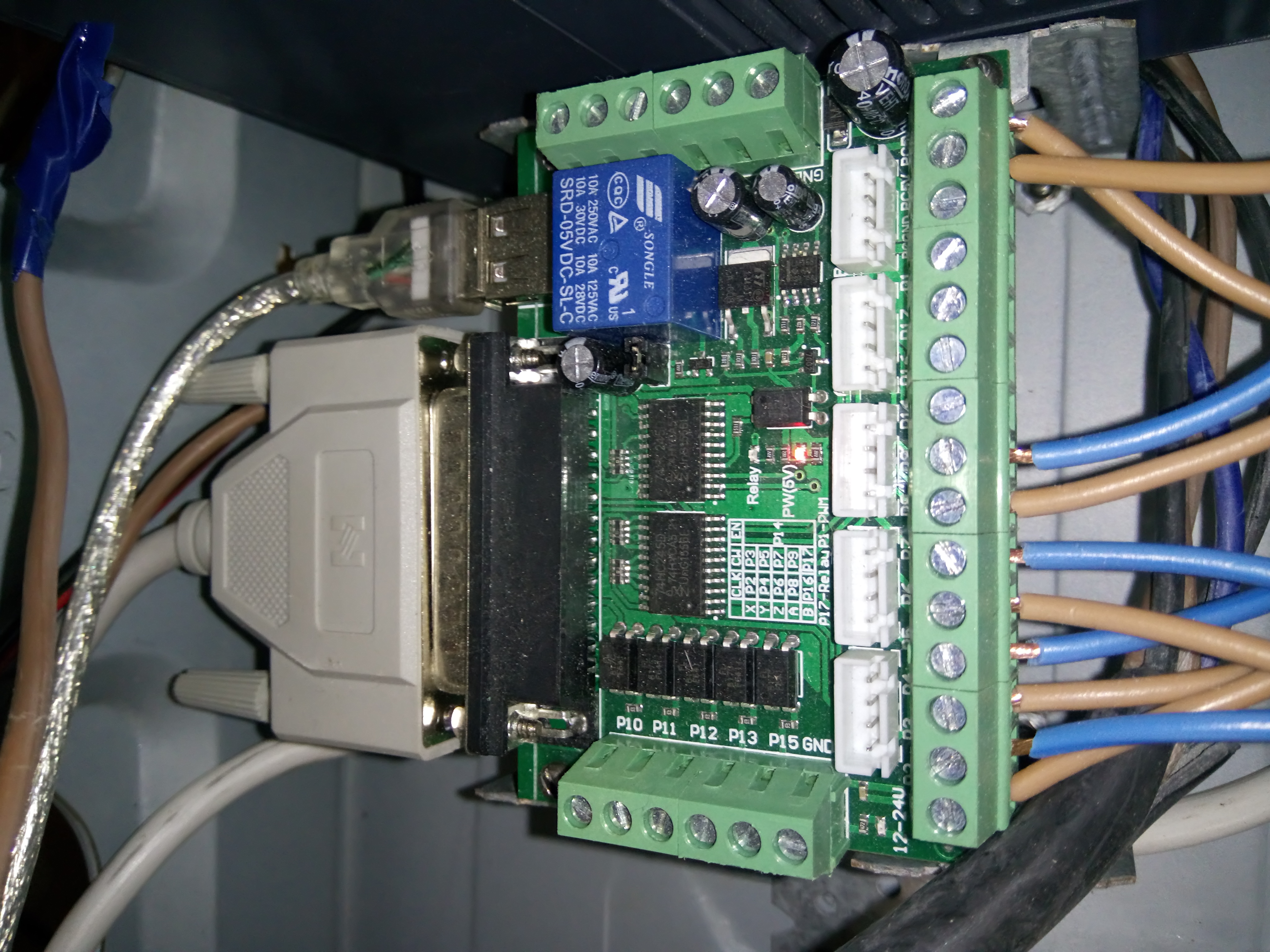

Выложить фото название компонентов. То что называешь контроллером, скорее всего не контроллер, а плата опторазвязки и она как раз нужна чтобы не спалить комп, и на ней стоят или оптопары или буферные микрухи заменив которые должно работать.
вот, спасибо за помощь.

Плата 5 осей, еще не действованные остались. Попробуйте драйвер подсоединить к свободной осина плате и перенастроить программу станка на новые пины.

Так сгорели все или только один? У меня все перестали работать
Re: Перепутал провода
Kolla2 писал(а):Так сгорели все или только один? У меня все перестали работать
Скорее всего выгорела буф. микруха которая отвечала за все выходы. Меняй плату целиком.
Ну или махнуть обе 74hc245, они копеешные... Или даже одну, отследить по дорогам надо...
