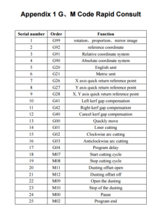

Привет всем, подскажите пожалуйста какой выбрать постпроцессор для работы в Sheetcam для чпу плазмореза с THC
Прикрепляю таблицу кодов для данного станка
300BF600@A802D364.3994AF59.png (2573 просмотра) <a class='original' href='./download/file.php?id=119847&mode=view' target=_blank>Загрузить оригинал (118 КБ)</a>

FLUKE писал(а):Название есть у этого чпу плазмореза?
F2100b
FLUKE писал(а):Название есть у этого ТНС?
F1620
FLUKE писал(а):ТНС из ж-кода не управляется?
почему то THC как то не совсем дружит со станком, подает дугу допустим когда еще поиск металла не прошел, либо начинает программу когда еще не зажглась дуга.

http://www.chipmaker.ru/topic/187592/page__hl__f2100b
Читайте, изучайте, связывайтесь с kentttt, это для вас самое лучшее, ибо пользователей нонейм китайских контроллеров не так много.
