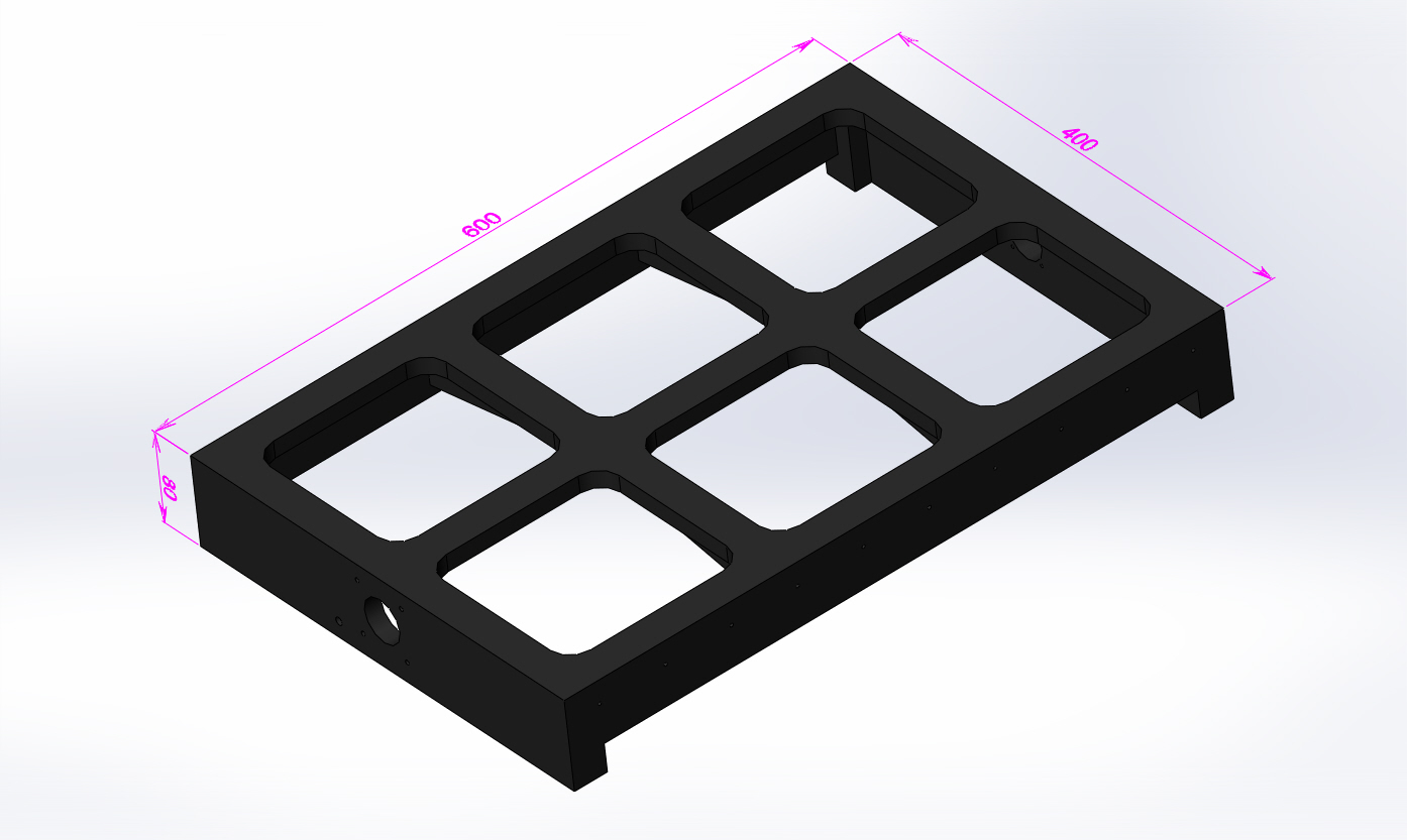

Dimka_almighty писал(а):А какие ТТХ рамы под профиль? Габариты, вес, геометрия..?
Под станок с рабочим полем 300х400 мм, вес 30 кг.
Frame_400x600.JPG (5436 просмотров) <a class='original' href='./download/file.php?id=119776&mode=view' target=_blank>Загрузить оригинал (193.69 КБ)</a>
Под станок с полем 400х600 мм, вес 50 кг.
Frame_500x800.JPG (5436 просмотров) <a class='original' href='./download/file.php?id=119777&mode=view' target=_blank>Загрузить оригинал (213.59 КБ)</a>
