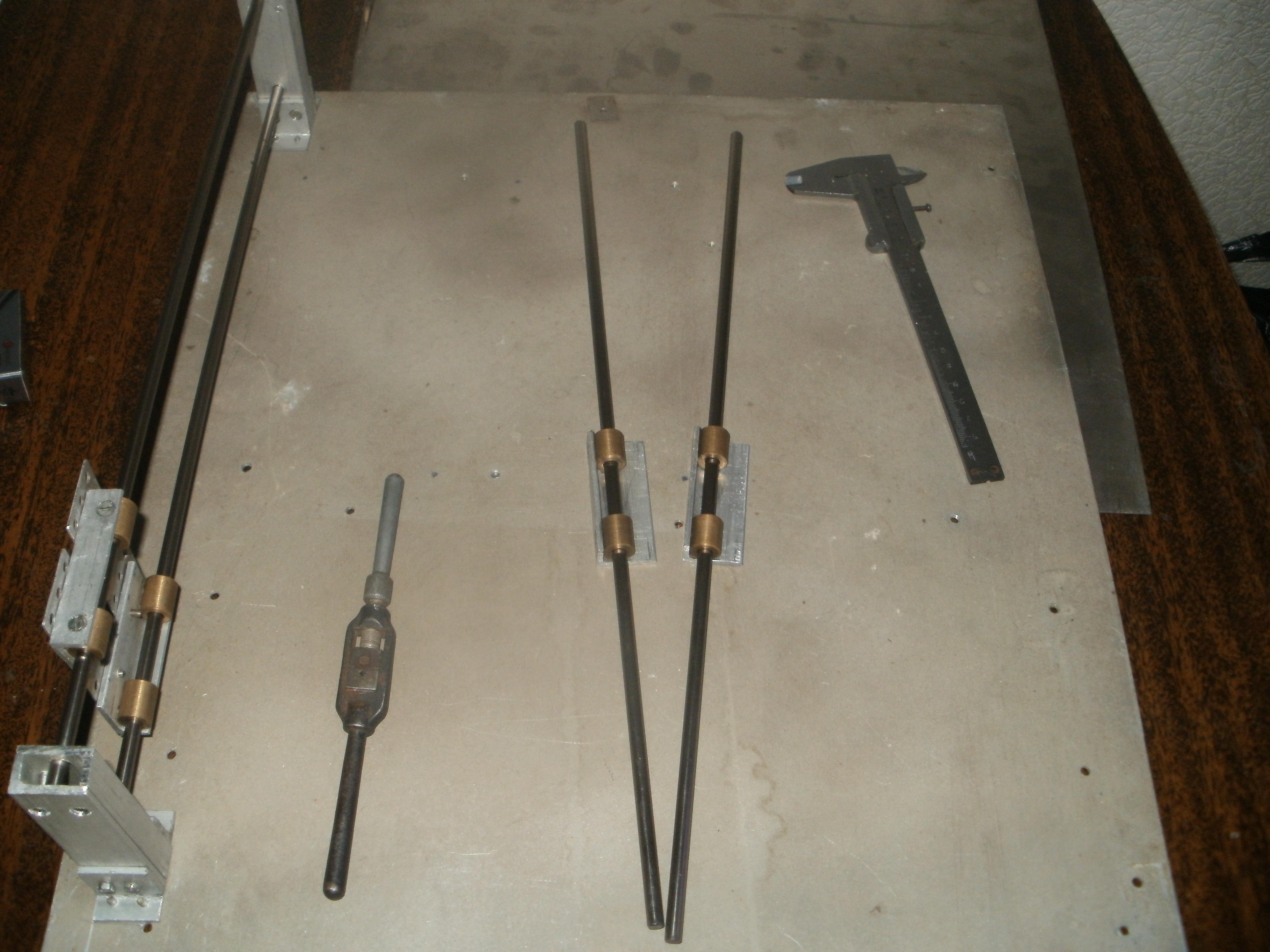

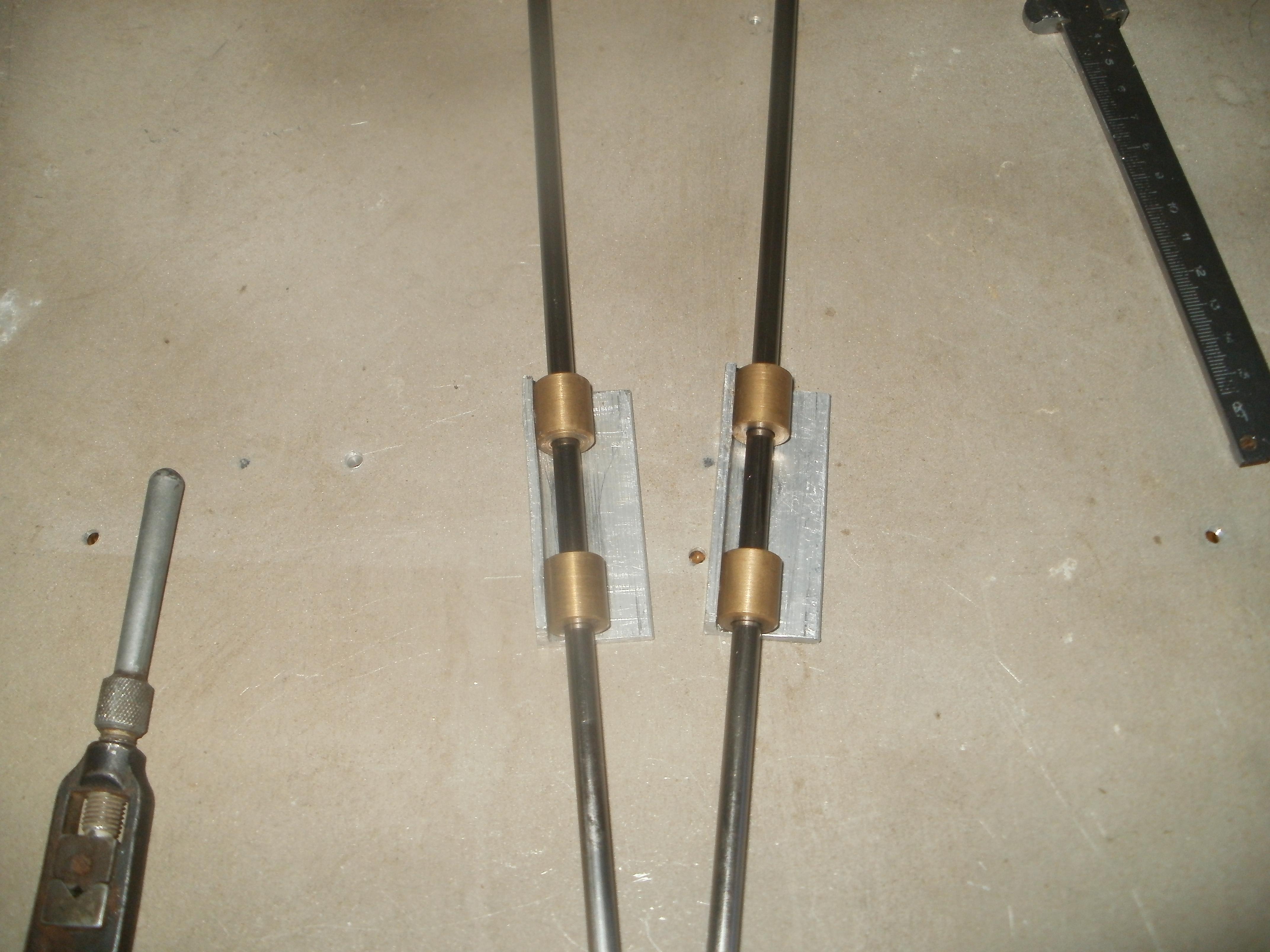

Да не думал что эта тема продолжит жить :) Но этож классно и большое спс YURA за добавление материала по теме.
Я же хочу добавить пару фоток моей неудачной идеи со стержнями D 6mm (это прискорбно).
И все же я считаю что тема актуальна и если мне не показалось то на фото направляющая от Epson 1050 диаметром аж в 14 мм, а это уже круто :) Обязательно возьму себе такой аппарат за 2 пива, если попадется :D
А свой "проект" отправлю пока в хламничег из за недостаточной прочности :)

Re: Стержневые направляющие из оргтехники.
Это D6? На фото они кажутся гораздо толще :)!
На таких направляющих нужно делать smd раскладчик. Только поле все равно лучше уменьшить! Кстати там конструкция должна быть не такая сложная и жесткость не нужна совсем!

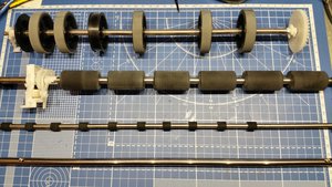

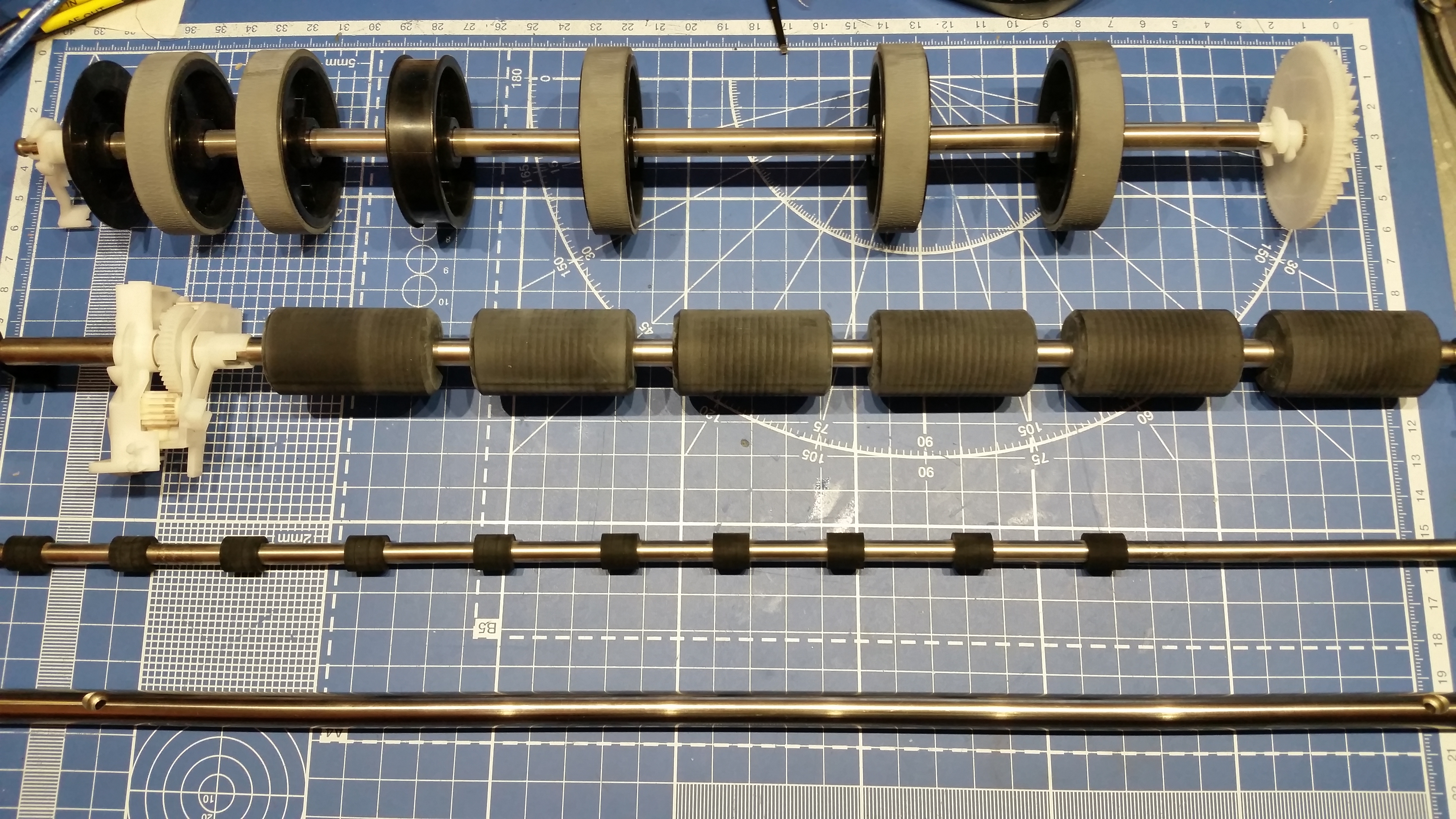

Здравствуйте.
Разбомбил на работе списанный струйник формата А3, наработка один картридж, затем отказали мозги. Вынул все валы и направляющие, есть несколько вопросов.
Главная направляющая, по которой бегала каретка, странного диаметра 9,5мм. Смогу ли я найти линейный подшипник такого размера, ну или на крайний случай втулку?
Валы с разными резиновыми и не очень роликами, диаметр 8 и 6 мм. Можно ли их использовать в качестве направляющих? И если можно, как с них снять все эти ролики не повредив сами валы?

Тот вал что с широкими роликами может оказаться со шлицами, но скорее всего ролики приклеены. Можно срезать кухонным или канцелярским ножом аккуратно, затем зачистить им же от остатков резины. Те что с узкими роликами очищаются пальцами. А вот размер у валов часто в принтерах идет либо нестандартный либо просаженный. Сам имею несколько валов, из них только один попал в размер так чтобы линейный подшипник встал более-менее плотно.

Широкие резиновые ролики могут просто сидеть внатяг, а вал нешлифованный, мне такой попадался.
