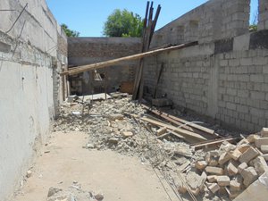

После покупки ОЦ выяснилось что его некуда ставить :hehehe: .
Потихоньку строим новый цех.
Поломали старый гараж
Наростили высоту с 2.2м до 3.5м
