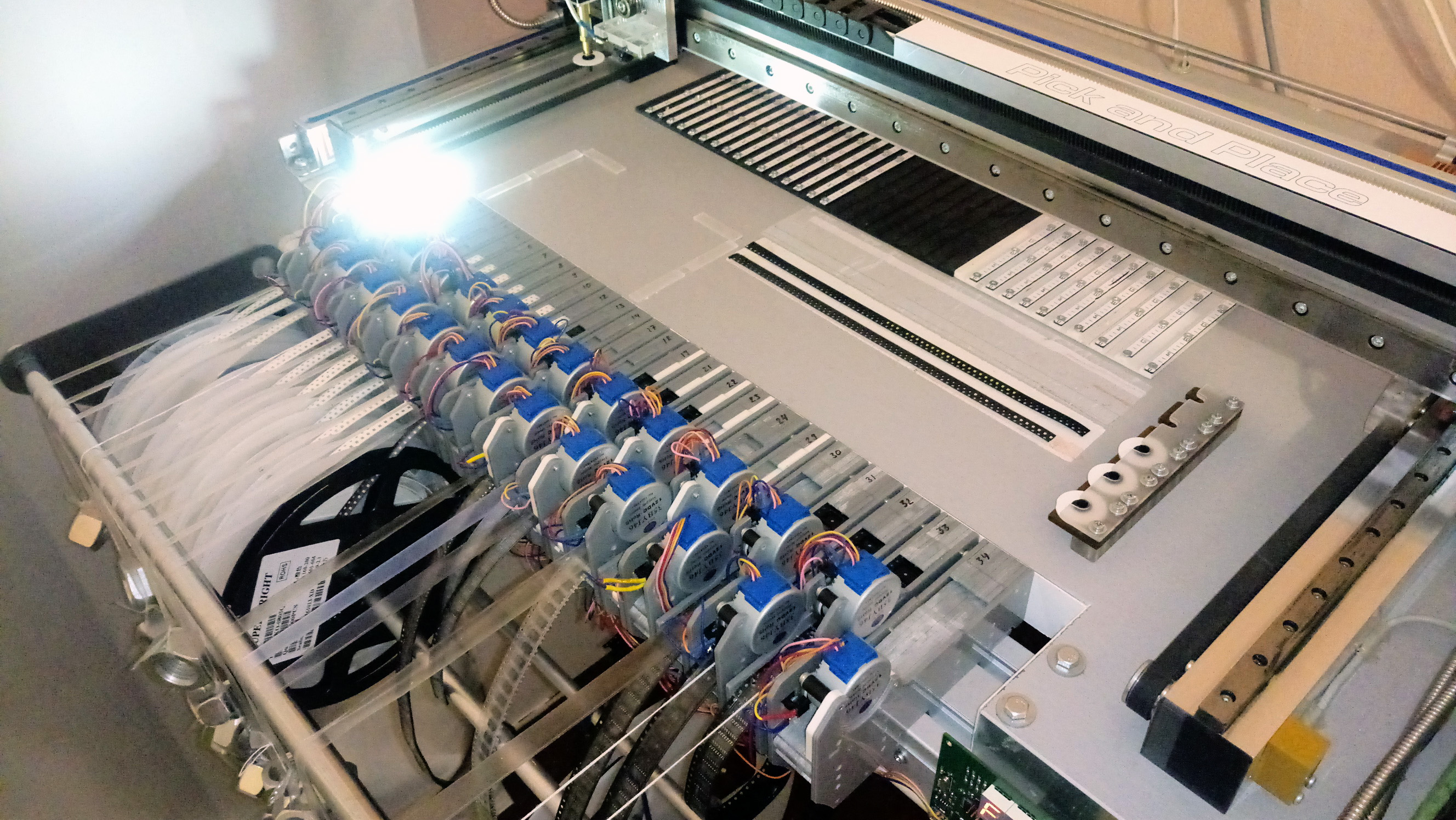

К слову - собрал новые питатели. Поставил. Работают. Хорошо работают.
Удобно защелкиваются поштучно. Оптосенсор работает без нареканий (раньше были проблемы с сенсором на отражение).
Ленты не вибрируют, компоненты не рассыпаются.
Сделал даже мягкий старт моторов.
Съем защитной пленки пока не сделал, но в этом нет особых сложностей.
Видео не снимал.

Как думаете, на валах можно создать подобный раскладчик? Просто валяются, не знаю куда "воткнуть" а тут сейчас хотим мелкосирийное производство запустить. Вот и присмотрелся к вашему проекту
Сообщения: 11731
Re: SMD раскладчик для СтепМастеров
slk писал(а):Как думаете, на валах можно создать подобный раскладчик? Просто валяются, не знаю куда "воткнуть" а тут сейчас хотим мелкосирийное производство запустить. Вот и присмотрелся к вашему проекту
Китайцы делают на валах.
Но я бы не стал создавать себе лишние проблемы.
В установщике очень важна высокая точность, а любой недостаток отразится на итоговом результате.
Неточность положения ленты, компонента в ленте, позиции питателя, оптического распознавания, неточность положения камеры, тепловые изменения, несоосность установки сопла, неперпендикулярности осей, неточность установки платы, неточность настроек программы, люфты в приводах/ремнях, и т.д.- все это в итоге складывается в общую ошибку, и, зачастую сложно понять, откуда она появляется, кто виноват и что делать.

Михаил, у тебя на один питатель два двигателя, или мне показалось?
slk
Сообщения: 280
Зарегистрирован: 03 мар 2014, 09:42
Репутация: 24
Настоящее имя: Вячеслав
Откуда: РФ, НСО, Бердск
Сообщение slk »
Все, увидел... Можешь не отвечать)
Сообщения: 11731
slk писал(а):Михаил, у тебя на один питатель два двигателя, или мне показалось?
Моторы вместе с валом имеют толщину 27 мм, а питатель 14 мм (8 мм лента + 2 x 3 мм боковины).
По этой причине моторы в шахматном порядке, чтобы вдвое сэкономить место.
