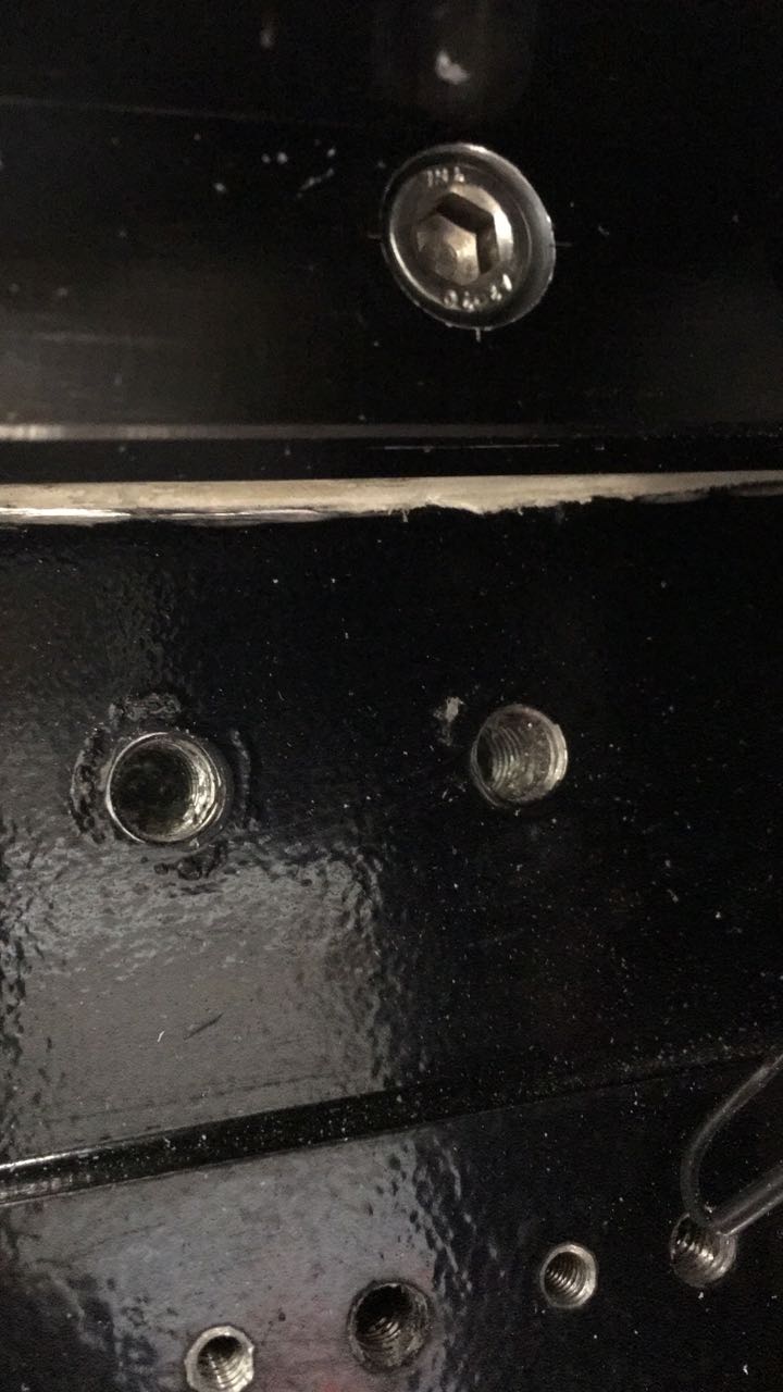

Значится чтобы было понятно о чем речь - был заказ на станину (базу) для многоосевого токарно-фрезерного станка. станок реально высокой точности. что бы понимать - в качестве комплектующих использованы паркеровские линейные модули повышенной точности, микронные линейки и тд и тп. Требования предъявляемые к станине - параллельности установочных плоскостей - сотка. плоскостность тоже в районе 1.5 соток по плоскостям установочных поверхностей (!!).. Вес 140кг..
На что был получен ответ - ваши требования для нас не предел - обеспечим не напрягаясь. так как станок пилотный, и дальше должны были быть еще 3-4 таких же машинки, то технология изготовления была предложена следующая - конструктора этого передового производства разрабатывают оснастку для литья (40тр).. "заводчане" изготавливают разработанную их конструкторами оснастку (50тр) и изготавливают первую станину. (114тр). (Обратите внимание на суммы и работы - это важно). Итого - первая станина со всеми скидками выходит в 190тр. вторая в 105, третья и последующие в 90.. ну вроде логично. первая - цена с работой и оснасткой. вторая - мелкие изменения, третья и дальше - уже все устаканилось..

все резьбы пришли вот в таком состоянии... плюс сами резьбы кривые и косые...
WhatsApp Image 2017-09-12 at 16.20.28.jpeg (3546 просмотров) <a class='original' href='./download/file.php?id=120139&mode=view' target=_blank>Загрузить оригинал (98.08 КБ)</a>

Обратите внимание - как стоят крепежные винты. Так же обращаю внимание что это новый паркеровский модуль, стоимостью за 2.5 килобакса.. чертежи установочных размеров производителям были переданы. соответственно вопрос - почему пришлось пилить отверстия в новых модулях ? потому что у паркера кривая документация ???
вот эта плоскость если верить чертежам (нашим) плоская... ибо на нее ставятся защитные экраны.. что-то видимо мы изобразили не так.. или у инженеров проблемы с пониманием чертежей...
WhatsApp Image 2017-09-12 at 16.23.14.jpeg (3546 просмотров) <a class='original' href='./download/file.php?id=120141&mode=view' target=_blank>Загрузить оригинал (73.89 КБ)</a>

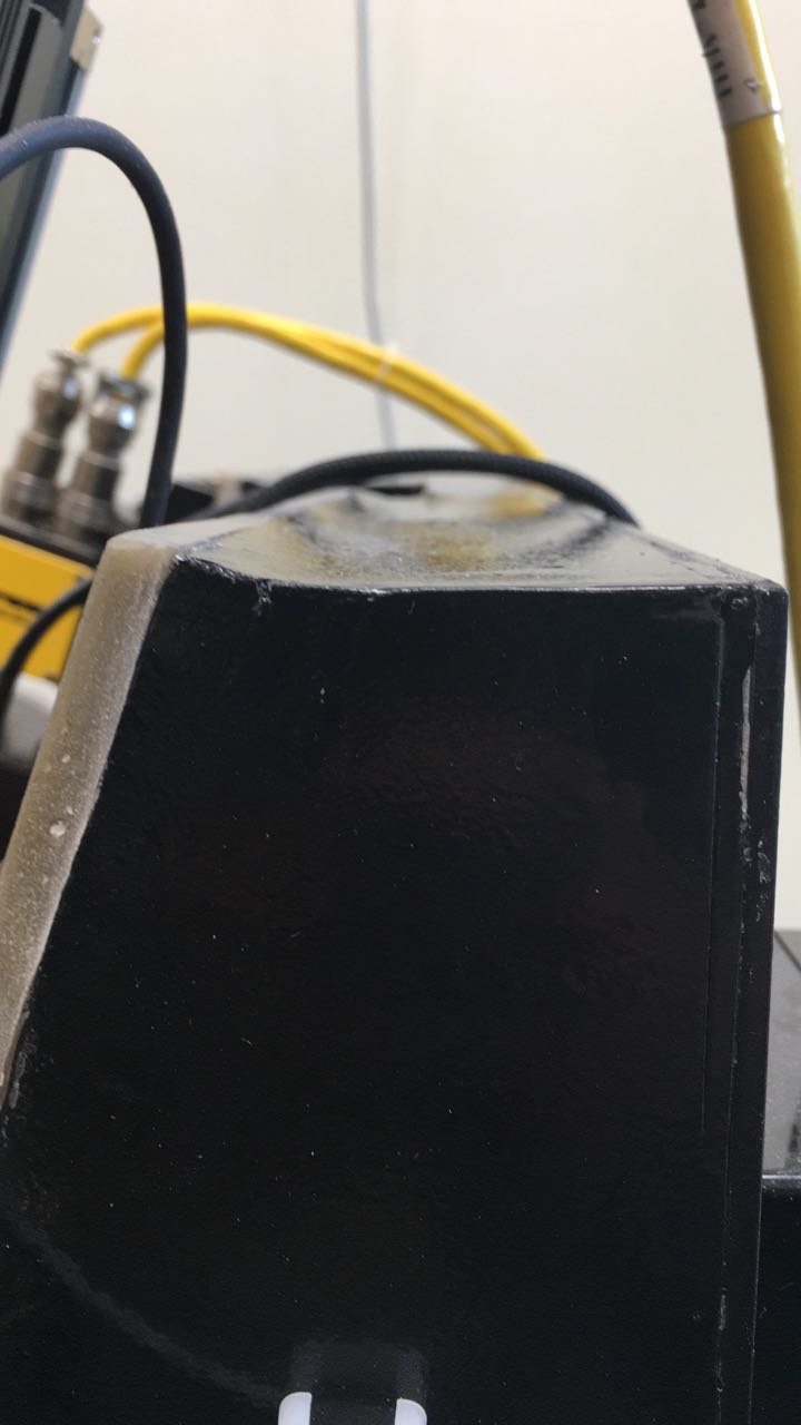

идеальные, глянцевые поверхности которые обещает производитель "будет как на машине" реально выглядят вот так:
WhatsApp Image 2017-09-12 at 16.24.54.jpeg (3546 просмотров) <a class='original' href='./download/file.php?id=120143&mode=view' target=_blank>Загрузить оригинал (96.9 КБ)</a>
ну немножко дырок.. следов болгарки.. на скорость ведь не влияет...

очень интересно выглядят плоскости в исполнении завода...
WhatsApp Image 2017-09-12 at 16.33.38.jpeg (3546 просмотров) <a class='original' href='./download/file.php?id=120147&mode=view' target=_blank>Загрузить оригинал (57.83 КБ)</a>
прикольные такие плоскости да ?...
