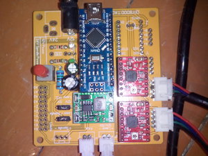

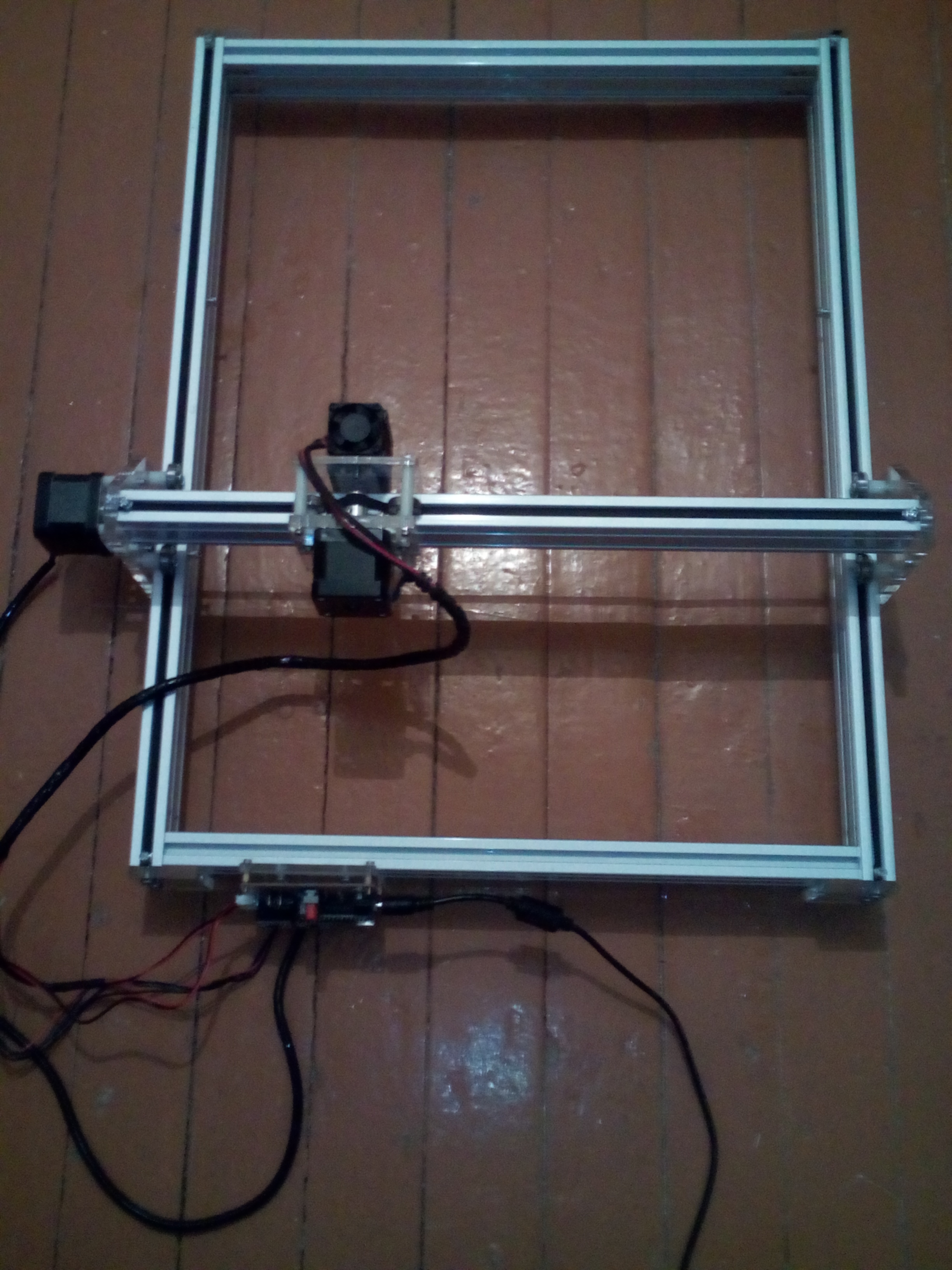

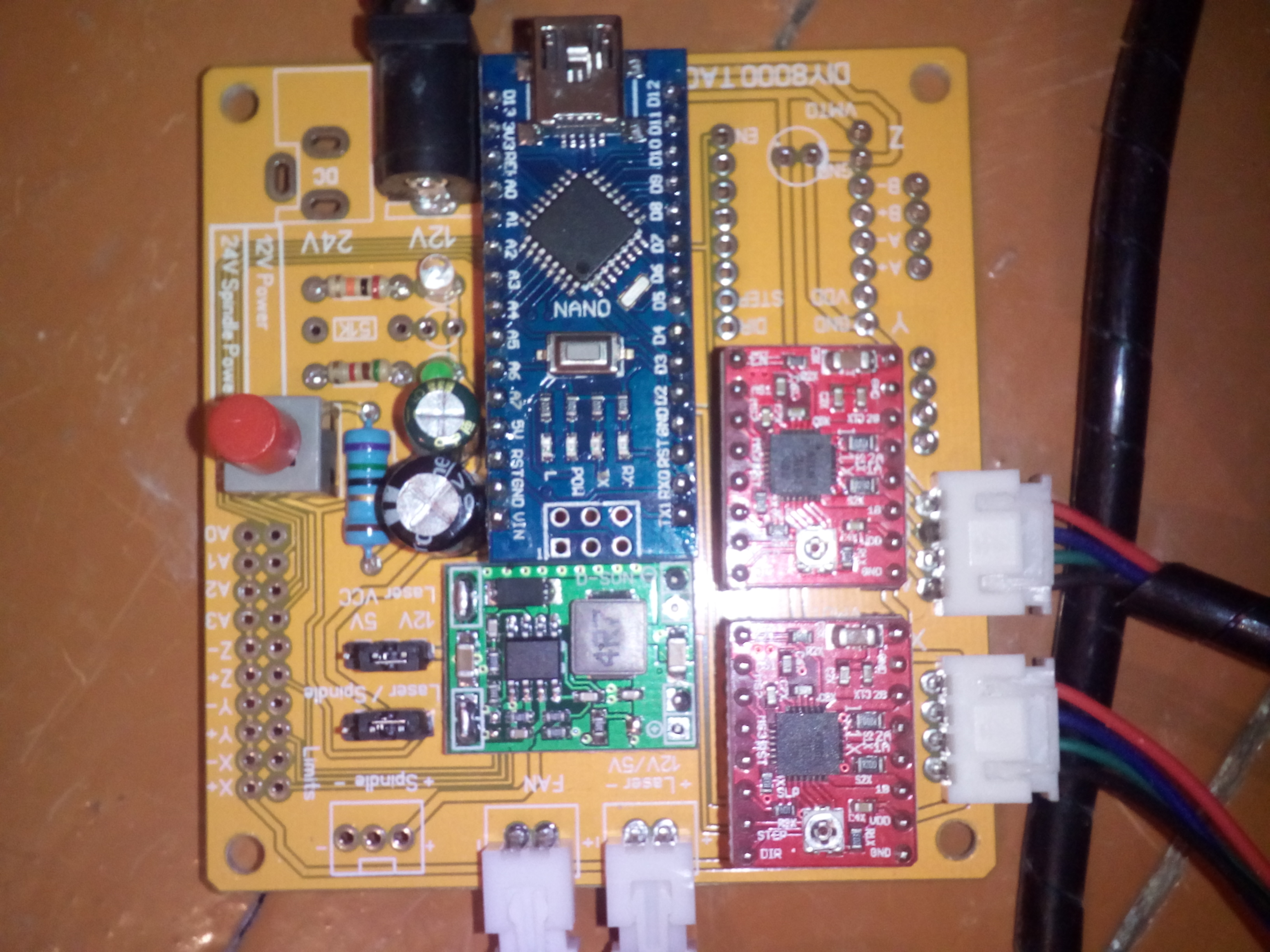

добрый вечер.помогите пожалуйста запустить станок.купил на Али гравер, программу установки скинули на почту.собрал а запустить так и не удалось,точнее на родной программе никаких действий не происходило,скачал Benbox, залил Grbl 0.9 двигается,лазер светит но не "греет",прожига нет.
Рабочее поле: 400мм *500мм
Обрабатываемые материалы:стекло,фанера

Ну, во-первых, фото в студию! Не понятно, что за лазер. Управление по ttl?
Чаще всего, если лазер светит, но не жжет при нормальной фокусировке и полной мощности, значит хана лазеру. В этом случае надо снимать видео и открывать спор.

станок только на Benbox отзывается, двигатели работают, лазер светит, закидываю картинку он начинает работу,но не выжигает, а просто светит.с другими программами вообще никаких действий. GRBL 0.9 atmega 328 115200, изначально скинули софт Engraver Master, на нем он выжигал только надписи,настройкам не поддавался. сейчас попробовал GRBL Candle, к порту он подключился и все,дальше на любые действия в программе даже диоды не мигают

Тут недавно проскакивала тема, там пишут что лучше поменять на уно, там у китайцев проблема какая-то с нано, другой просто шилд поставил и перенастроил. А на эти я так понял многие ругаются, а там сами смотрите

Да не надо менять Ардуино! Надо в прошивке Ардуино поменять назначения выходов. В разных прошивках, выходы назначены на разные пины..

Если двигатели работают и лазер таки светит, то ничего менять не нужно - ни пины на ардуине, ни софт, ни саму ардуину. Там все нормально. Пожалуй, самым верным предположением будет, что или вы самостоятельно или еще до вас уже кто-то замучил сам лазер. Даже несфокусированный лазер оставлял бы следы на той же фанере или бумаге. И об этом уже писали в этой ветке. Это мочало началось сначала.

Крабчик! Вот ты обращаешься за помощью, но не видео не крупного фото своего лазера так и не выложил! Из тебя все приходится тащить клещами и ты надеешься на положительный результат? Опиши проблему подробно, приложи скрины настроек, видео работы, пятно лазера наконец! Что делал, где что мерил и т.д.

AleksMell
Зарегистрирован: 29 авг 2017, 21:13
Настоящее имя: Aleksandr
Re: Помогите запустить DIY LASER 8000 ардуино NANO размер 40
Сообщение AleksMell »
Доброго времени суток. Может кто работал с этой платой? У нее есть выход TTL ??? Возникла потребность поменять родной 500mW на 15W лазер. Плата такая же что на фото в начале статьи. DIY 8000
