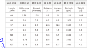

Есть два варианта, какой из ни лучше и почему? [/img]

Второй лучше, индуктивность меньше, более скоростной

Я так понимаю что второму нужен гораздо больший ток а первому напряжение, зависит от ваших блока питания, драйвера какой лучше вам..
