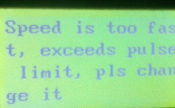

Здравствуйте. Возникла проблема.
Закидываю файл в контроллер с арткама,обычный круг 60 диаметр. На пульте ставлю скорость 2000 мне выдает какую то ошибку импульсов и режет только на 1700. Что это может быть,куда копать?
С контроллера все нормально на высоких скоростях двигается,а вот как файл закидываю,так все не больше 1700((((
Может кто сталкивался с такой проблемой.
Фото ошибки прилагаю.

Когда УП создавали в Арткаме ,какую вы там скорость заложили?

Какое деление на драйверах установлено? Или какие значения импульсов на мм по осям?

Человек Вас спросил, какую рабочую подачу и подачу врезания для ВСЕХ инструментов ставили? Может в УП в каком-либо из инструментов подача стоит ниже, чем Вы думаете (например, случайно).

в уп инструмента 76.000 мм/с стоит рабочая,подача врезания 50,япросто на таких параметрах на работе работал на чпу и ни че не менял,там все норм,тут уже и драйвера перетыкали с настройками,и пульт другой пробовали,ни чего больше 1170 не едет,хотя в холостую и домой на большой скорости катится,уже не знаю где копать(((((

еще один возможный источник проблемы - постпроцессор не дюймовый случаем используете?

Проблема не в Арткаме,вчера создал файл на другом чпу попробовал,все в норме,а на моем не хочет двигаться быстрей

Может нужно с импульсами на драйверах поиграться,что то мне кажется,что импульсы станка с импульсами в контроллере не совпадают((((
