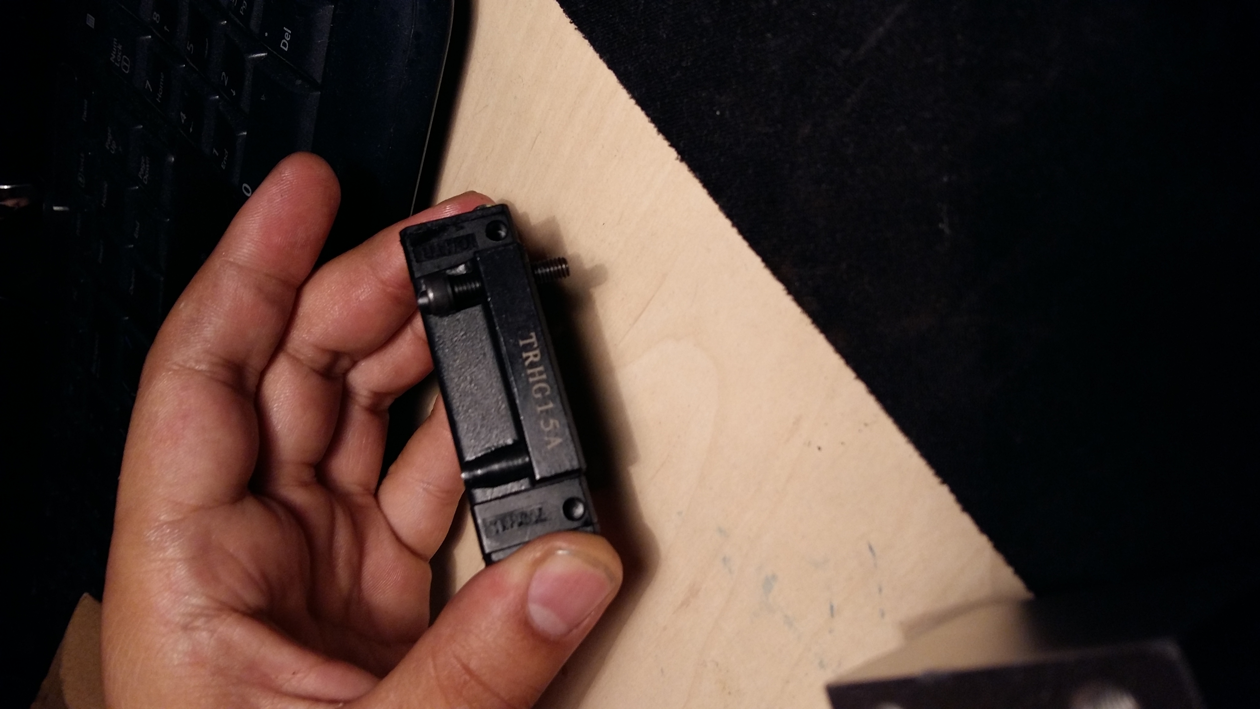

Столкнулся с проблемой крепления кареток. Фланцевые каретки TRHG15A(куплены у славы китайца) не лезут винты м4. то есть диаметр циковки меньше 7мм :cry: (((
Hivin вроде крепят снизу. Если рассверливать цековку не просверлю каналы для шариков?
20170826_202155[1].jpg (4985 просмотров) <a class='original' href='./download/file.php?id=119022&mode=view' target=_blank>Загрузить оригинал (2.23 МБ)</a>
20170826_202226[1].jpg (4985 просмотров) <a class='original' href='./download/file.php?id=119023&mode=view' target=_blank>Загрузить оригинал (1.8 МБ)</a>

crazy2k писал(а):Столкнулся с проблемой крепления кареток. Фланцевые каретки TRHG15A(куплены у славы китайца) не лезут винты м4. то есть диаметр циковки меньше 7мм :cry: (((
Вопрос - а чего им туда лезть? там отверстия М5, и винты туда ввинчиваются М5. М4 не под эту каретку вообще. и не для "торцевого" привинчивания данные каретки вообще!! Для торца каретки имеют бОльшие "уши" с отверстием в оных 5.5мм для 15-го типоразмера.

Ну и картинка для "раздумий":
Фото "правильной" каретки для торцевого крепления ;)

Спасибо, понял в чем накасячил. Но вопрос, как закрепить остается открытым.

crazy2k писал(а):Спасибо, понял в чем накасячил. Но вопрос, как закрепить остается открытым.
только привинчивать "уши" - делать "проставку" из стальной пластины шире каретки - каретки привинчивать к ней винтами "впотай", а уже её вместе с кареткой привинчивать торцом на станок. Один минус - высота установки вырастет на высоту шляпки винтов М5.

megagad писал(а):только привинчивать "уши" - делать "проставку" из стальной пластины шире каретки - каретки привинчивать к ней винтами "впотай", а уже её вместе с кареткой привинчивать торцом на станок. Один минус - высота установки вырастет на высоту шляпки винтов М5.
Высоту установки увеличивать нельзя или придется увеличить высоту кронштейнов ШВП.
Udjin писал(а):Брал DIN921 М4 и на наждаке стачивал по окружности головки болтов.
Норм встает, в этом случае. Но это не правильно.
Зачем брать DIN921 и обтачивать если есть DIN920 уже с меньшим диаметром шляпы. DIN 920 нашёл с класом прочности 4,8 думаю этого мало.

Каретки на фрезеровку в разобранном состояние, потом помою почищу. С винтах много сточить не удастся, от угла шестигранника до внешней стенки 2,32мм. Думаю 1мм можно сточить. Ну и скаретки окол 1мм будет достаточно. 0,5мм нужно оставить на юстировку.
