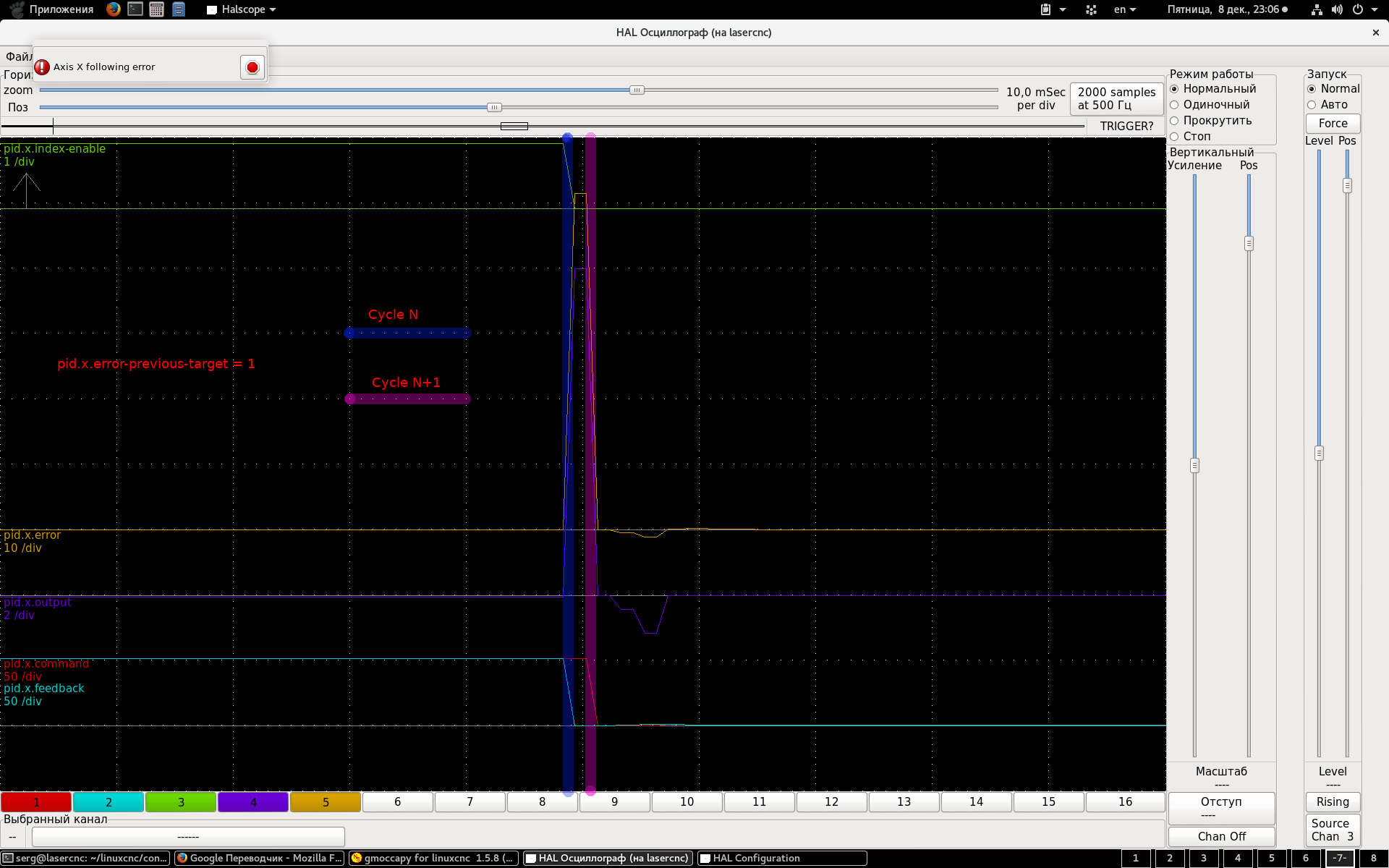

Re: Портальник по мягким металлам по проекту Фрезеряги.
MGG писал(а):Товарищи, подскажите, при хомлении по метка по Х идет удар постоянный, даже на минимальных скоростях. Куда копать, дабы от него избавиться?
Похоже столкнулся с этой проблемой.
Стабильный способ воспроизведения:
1. Быстрый сервопривод, подключённый к 7i77, PID в LinuxCNC. Настроено хомлеение по Z-метке.
2. Переместите механически ось на расстояние 30мм или более от датчика Home.
3. Запустите LinuxCNC.
4. Запустите хомление.
Картинка, объясняющая почему это происходит:
PID-t1.png (5466 просмотров) <a class='original' href='./download/file.php?id=126432&mode=view' target=_blank>Загрузить оригинал (124.12 КБ)</a>
Патч, который это исправляет:
--- pid.c.orig	2017-11-25 04:26:15.000000000 +0300
+++ pid.c	2017-12-09 01:36:06.645777032 +0300
@@ -325,6 +325,8 @@
     } else {
         tmp1 = command - feedback;
+    if(pid->prev_ie && !*(pid->index_enable))
+        tmp1 = 0;
     /* store error to error pin */
     *(pid->error) = tmp1;
     /* apply error limits */
Результат:
PID-patched-t0.png (5466 просмотров) <a class='original' href='./download/file.php?id=126433&mode=view' target=_blank>Загрузить оригинал (118.83 КБ)</a>
Отставить! Есть способ проще:
loadrt hostmot2
loadrt [HOSTMOT2]DRIVER0 board_ip=[HOSTMOT2]BOARD0IP config=" num_encoders=6 num_pwmgens=0 num_stepgens=0 sserial_port_0=000xxx"
addf hm2_7i92.0.read servo-thread
# Все остальные loadrt и addf
addf hm2_7i92.0.write servo-thread
# всё остальное
