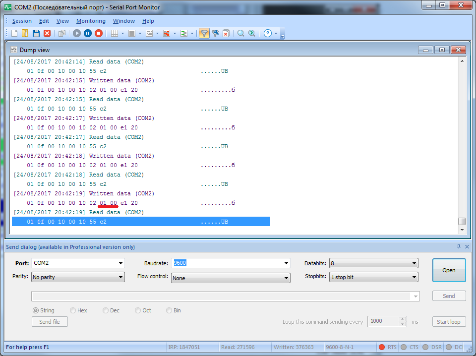

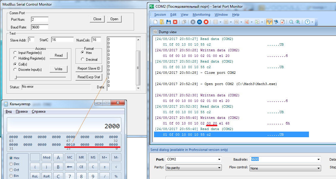

Ответ на первый вопрос удалось найти самостоятельно. Научил mach3 слать правильные команды в порт как по командам G-кода, так и с кнопок в скринсете.
Для этого пришлось использовать ModBus plugin support и brain:

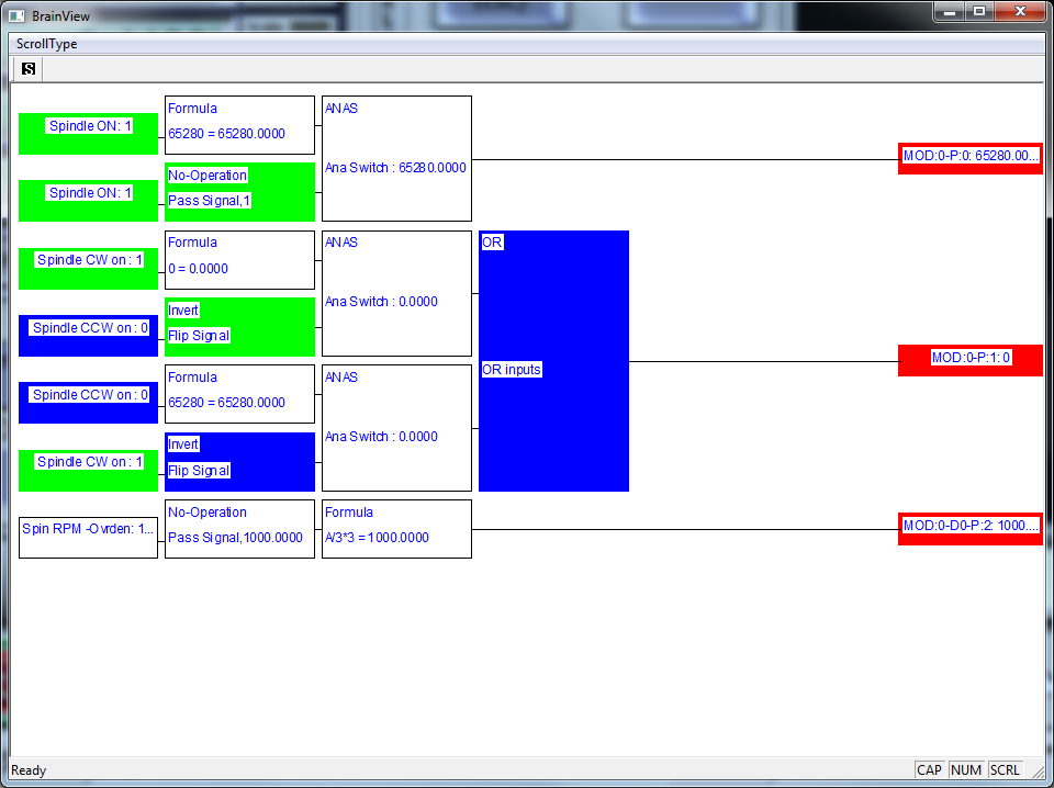

в брэйне в последней строке у меня написан алгоритм вывода команды, но проблема в том что мач упорно шлет в порт один и тот же пакет:
3.png (4239 просмотров) <a class='original' href='./download/file.php?id=118928&mode=view' target=_blank>Загрузить оригинал (97.29 КБ)</a>
Подозреваю что проблема кроется в формате передаваемых данных.
В тесте получается такая ситуация: чтобы дать задание 50% мне необходимо отправить в порт &H2000 (&H0000 соответствует минимальному предустановленному заданию, &H4000 - 100%)

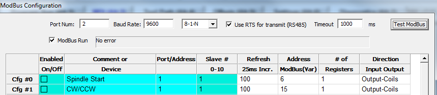

Если слать так:
4.png (4239 просмотров) <a class='original' href='./download/file.php?id=118929&mode=view' target=_blank>Загрузить оригинал (86.99 КБ)</a>

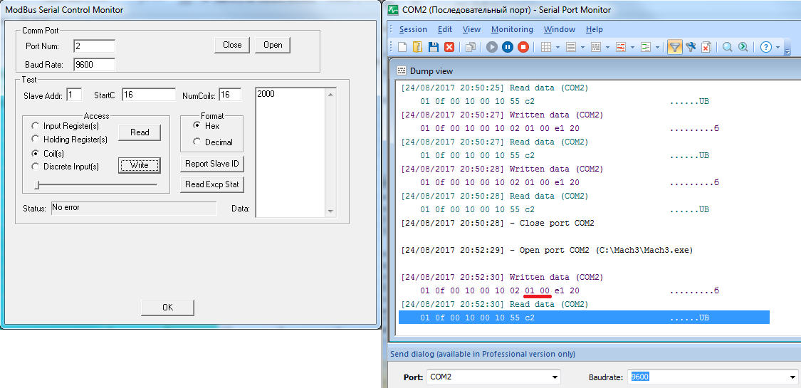

то получается фигня, а если так:
5.png (4239 просмотров) <a class='original' href='./download/file.php?id=118930&mode=view' target=_blank>Загрузить оригинал (126.48 КБ)</a>
то получается именно то что надо!
Кто-нибудь подскажите как заставить Mach3 формировать правильную команду!!!

Как в Brain Editor'е прописать следующий алгоритм:
Необходимо считывать значение DRO 202-Spin RPM -Overden, затем масштабировать это значение в каких-то необходимых пределах, далее отправлять в порт в удобоваримом для частотника виде. Известно что значение задания в частотнике задается состоянием шестнадцати coil'ов (№17-32), которые имеют адреса с 16 по 31. Необходимо чтобы Mach3 формировал такой пакет: 01 0F 00 10 00 10 02 xx xx CRC, где xx xx - это 2 байта определяющие необходимые состояния coil'ов №17-32, их значения должны лежать в диапазоне от 0h до 4000h. Как это реализовать?

При работе с портом вручную я могу формировать правильный пакет, когда из мача я пишу в 1 коил, то он также правильно формирует пакет, но когда требуется прозвести запись в несколько коилов, то мач правильно ставит адрес, код функции, адрес первого коила, количество коилов, количество передаваемых байт, в вот вместо передачи нужных байт данных он упорно отсылает единицу. В тесте если писать в столбик в бине он отправляет все как надо, но задача состоит в том что надо в брэйне взять какое-то число и вставить его в передаваемый пакет в хексе, а на деле происходит следующее - мач видит это число, видит что оно не равно нулю и почему-то считает что это единица за которой по его мнению должно быть еще 15 чисел, но так как их там нет он заполняет все нулями, затем при переводе в хекс получается значение &h0001, он сует его в пакет в перевернутом виде, поэтому в пакете везде вместо нужного числа мы наблюдаем 01 00.
Смущает такая вещь: если в конфиге модбаса указать 1 коил, то в него надо писать &h0000 или &hFF00 чтобы получить 0 или 1 в состоянии коила. Для того что бы получить &hFF00 в составе пакета в брайне необходимо указывать десятичное 65280 - это все работает, мач переводит 65280 в хекс и вставляет в пакет в нужное место в нужном порядке [00] [FF], но когда в конфиге модбас установлено количество коилов больше 1, то неважно какое число я передал в брэйне - мач всегда шлет [01][00]/ Вот эта часть мне непонятна, я не думаю что мач где-то глючит, мне кажется что проблема в моем непонимании алгоритма работы с программой. Поэтому прошу показать хоть какой-нибудь пример или мануал в котором
