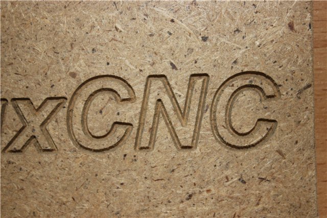

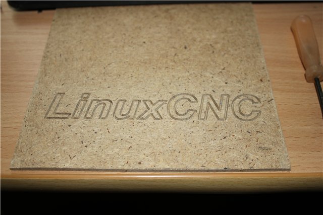

То же самое, на ДВП, выглядит лучше, чем на оргстекле:
dd28b3f8a5bd.jpg (4921 просмотр) <a class='original' href='./download/file.php?id=8248&sid=c0813c2c7ec518628cc8c100579a7097&mode=view' target=_blank>Загрузить оригинал (48.83 КБ)</a>
c57e52bcb2ff.jpg (4921 просмотр) <a class='original' href='./download/file.php?id=8247&sid=c0813c2c7ec518628cc8c100579a7097&mode=view' target=_blank>Загрузить оригинал (78.08 КБ)</a>
7441da9a39ea.jpg (4921 просмотр) <a class='original' href='./download/file.php?id=8246&sid=c0813c2c7ec518628cc8c100579a7097&mode=view' target=_blank>Загрузить оригинал (74.63 КБ)</a>
120ee0111ebe.jpg (4921 просмотр) <a class='original' href='./download/file.php?id=8245&sid=c0813c2c7ec518628cc8c100579a7097&mode=view' target=_blank>Загрузить оригинал (64.58 КБ)</a>
Сообщения: 22776
Re: 3020T CNC из Китая
Rafiq писал(а):А не может точность пострадать потому что станок во время пересылки уронили на передний левый угол (вес 24 кг): http://s008.radikal.ru/i306/1209/b2/ee8ac9946799.jpgТак то мне кажется, ничего не должно было случиться, конструкция достаточно жесткая, но все же лучше спросить у знающих людей
Ну как тебе сказать, возьми микроскоп и ударь его также, будет с ним что-то или нет? :) Может и не будет а может и будет.

Кстати, как впечатления о станочке, судя по фоткам "LinuxCNC"?
Сообщения: 22776
Вообще хорошо, обработка чистая. Но по фоткам не видно насколько точно все выполнено, хотя тут тоже все зависит от предназначения станка, для корпусом имхо вообще отлично :)
