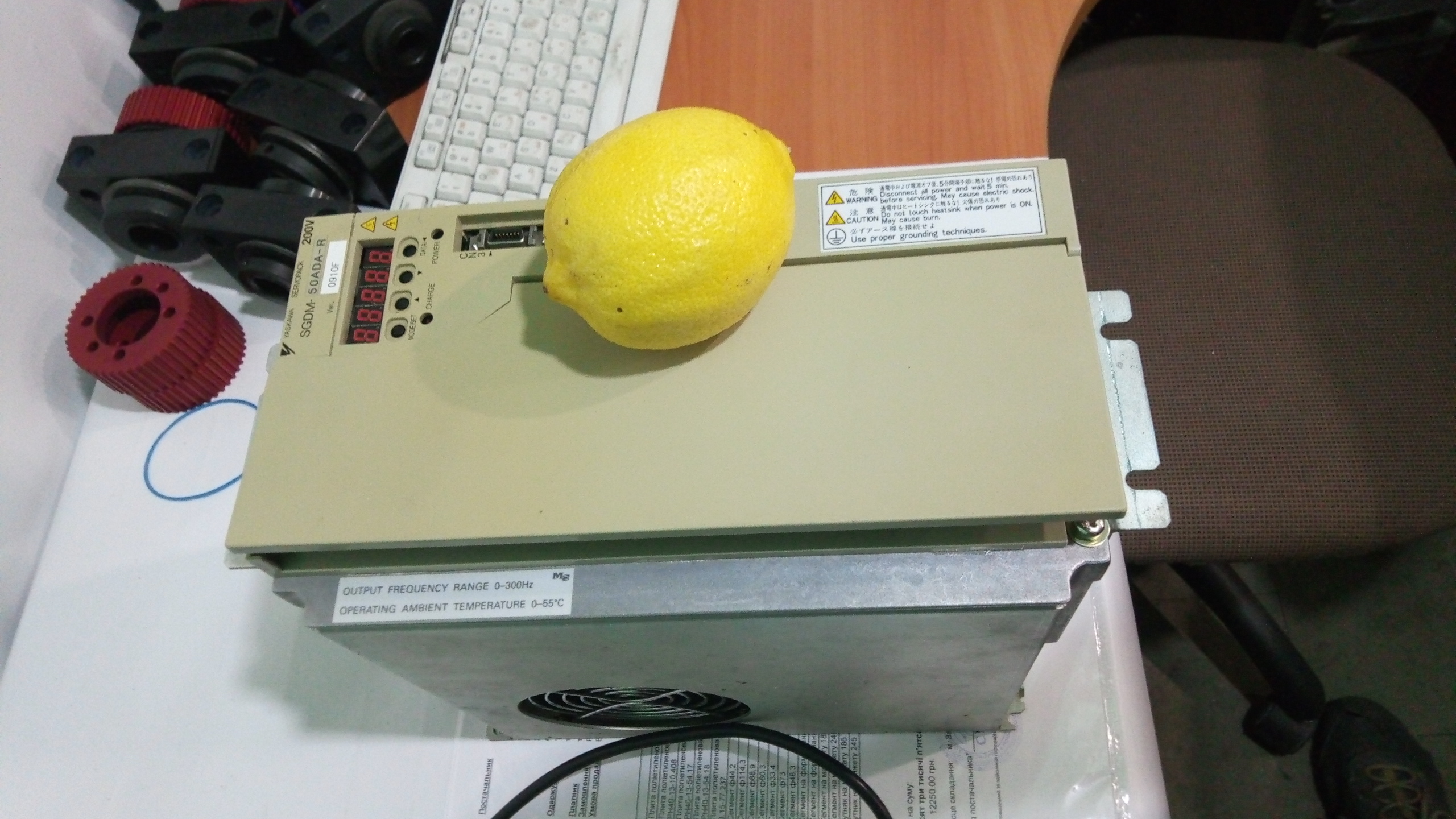

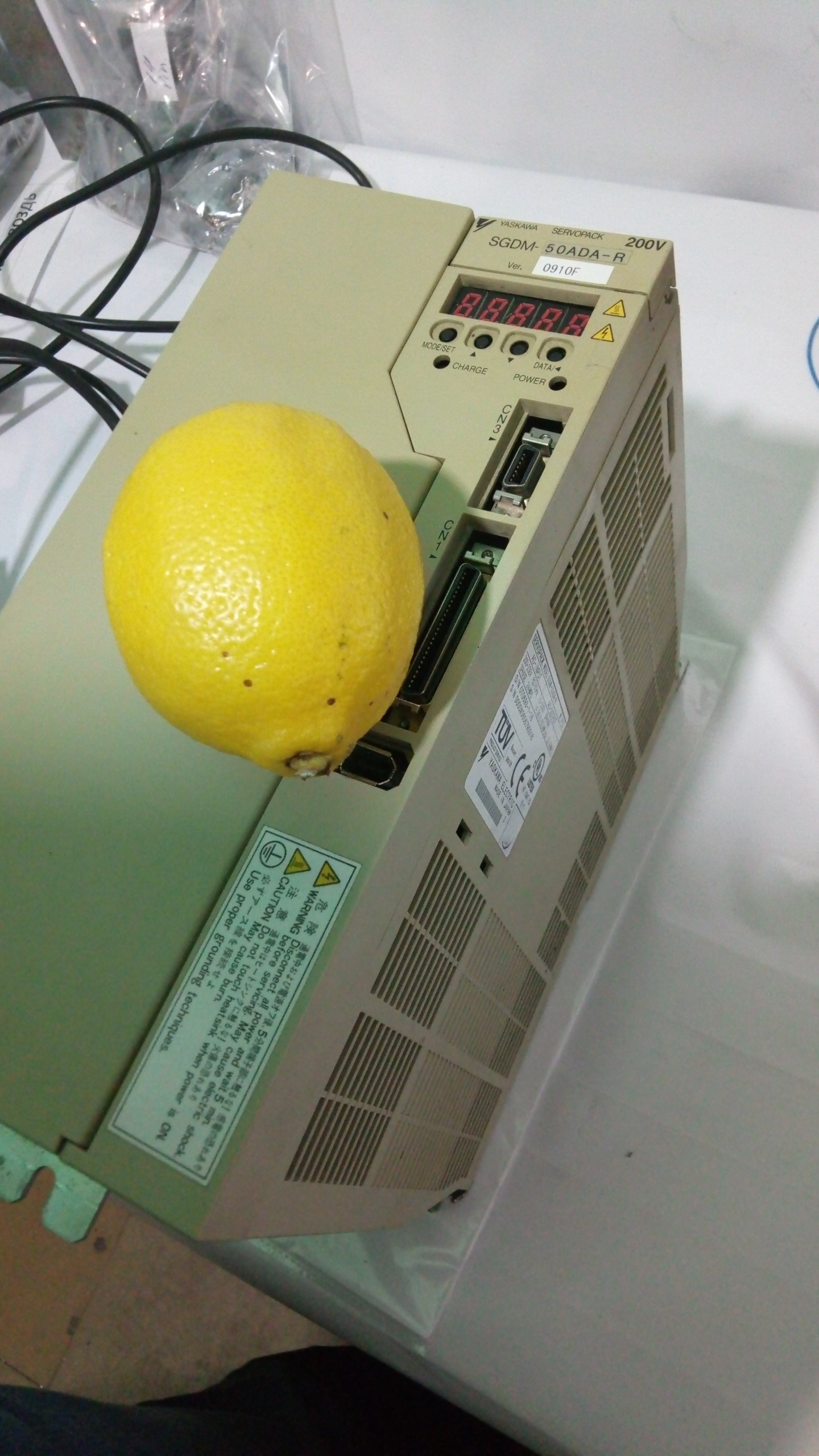

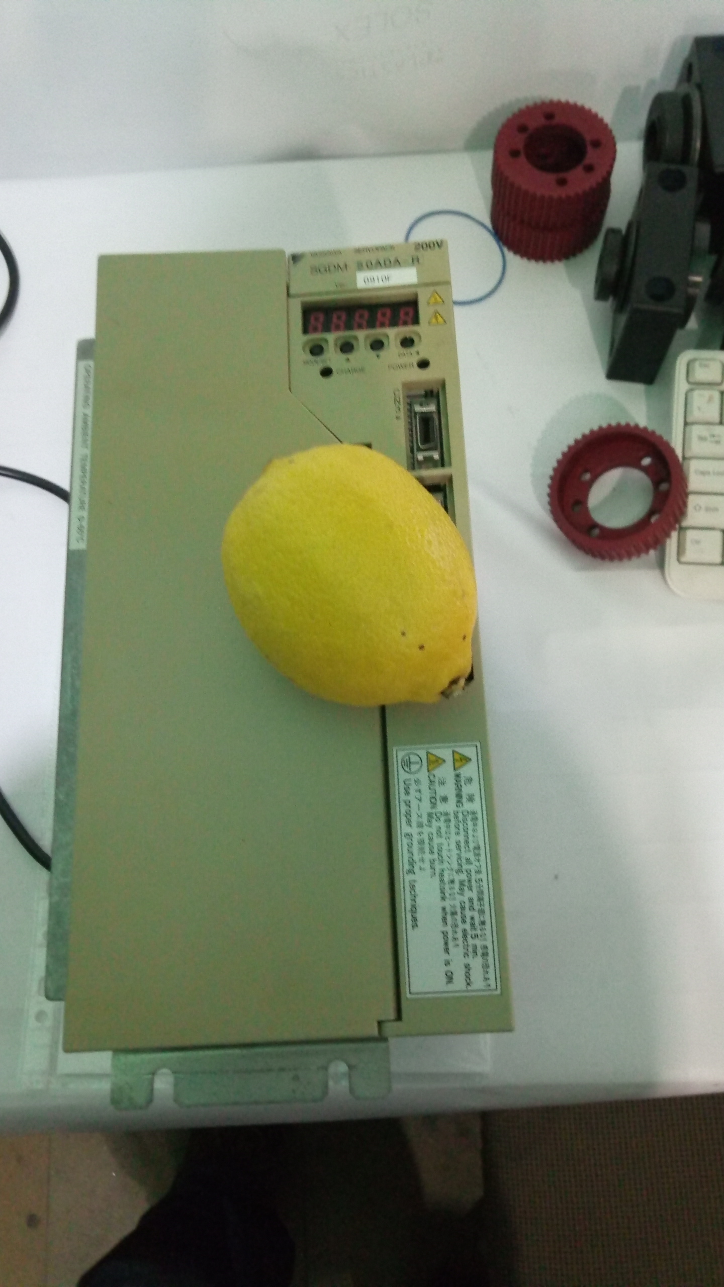

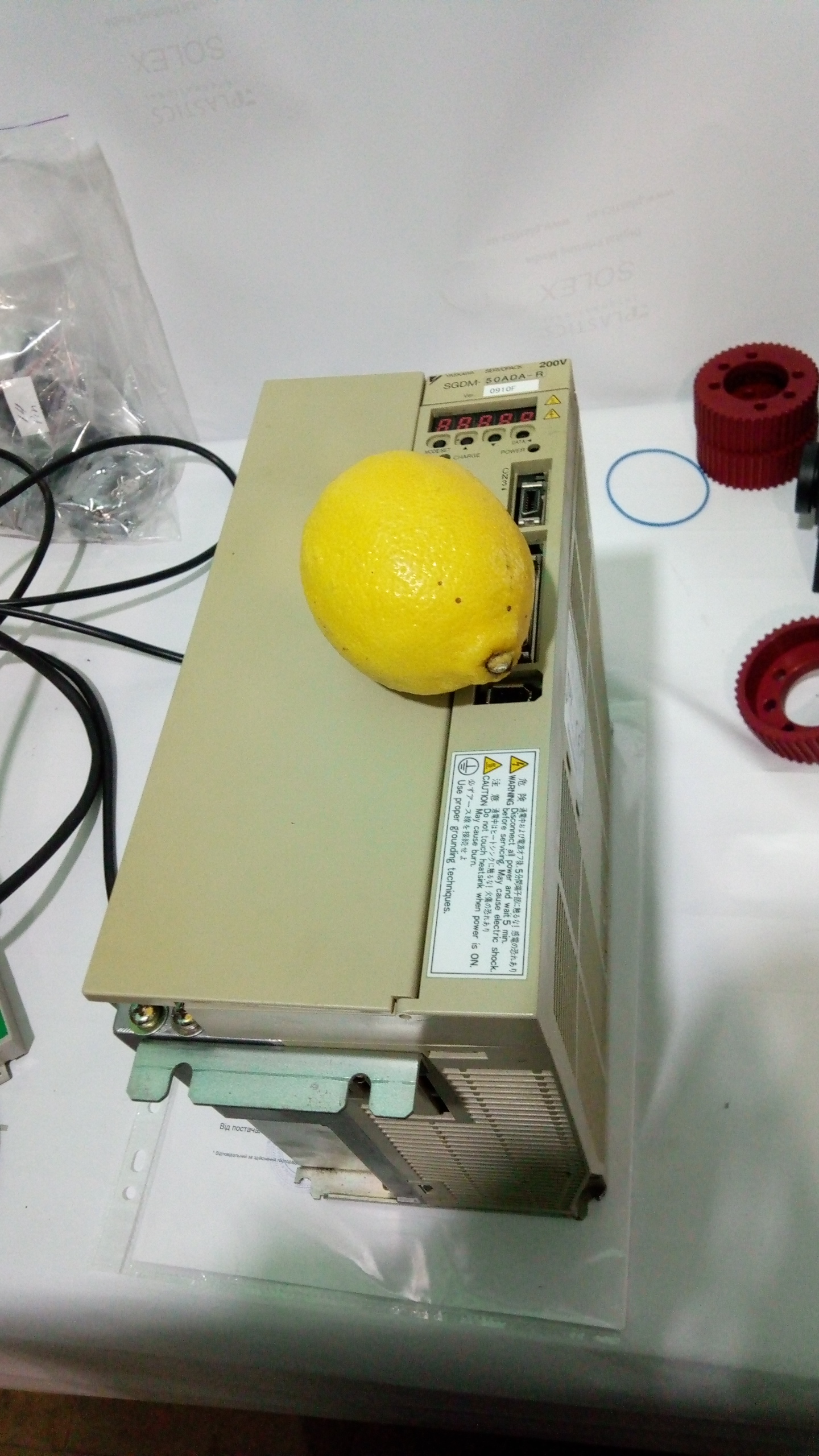

Наконец то доехало. А то нечем было мои сервачки крутить :hehehe: .
Транс пока мотается, протестировал мозги. Ругался, но энкодер 100 ватной сервы распознал, цифири побегали в сигмавине.
Моя жаба довольна.
