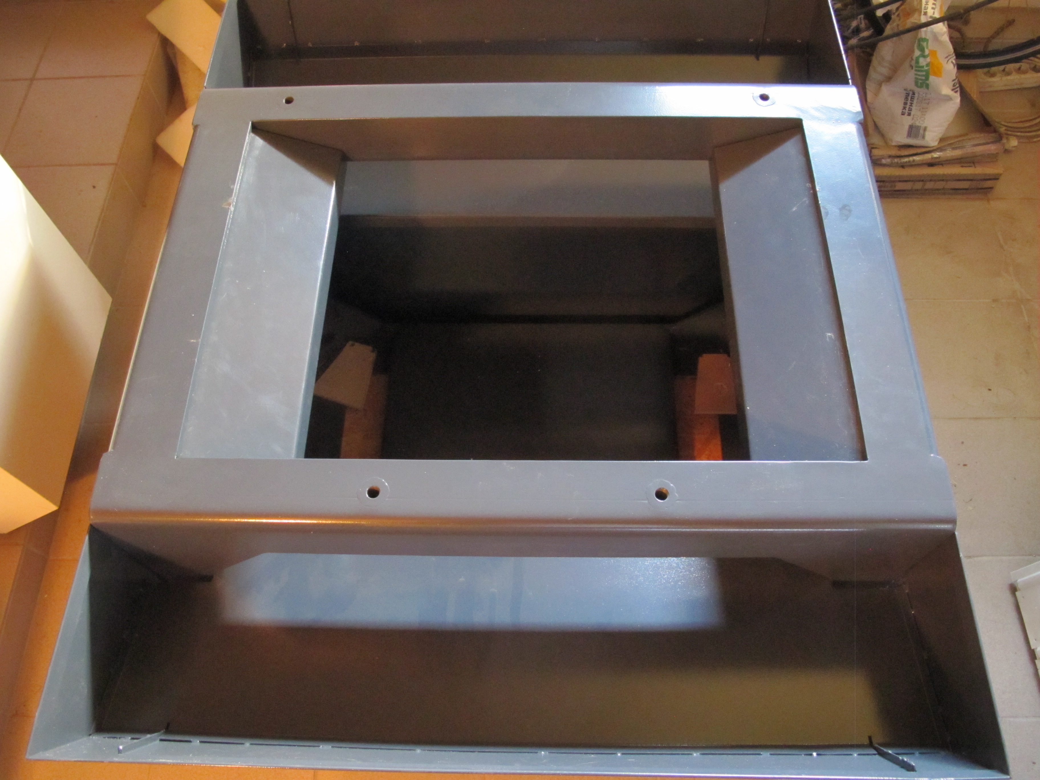

Приехал долгожданный стол под станок :cheesy:
ждал долго, но оно того стоило, столик огонь :good:
вес под 240 кило, заносили не в лёгкую
чехлы спереди и сзади съемные, опоры под ножки станка -вварены втулки через верх и низ трубы
трубы гнутые из 10 мм железа , в торцах есть отверстия для засыпки песка
стенки тоже 10 мм железо, короче мастадонт :)
Серёга, тебе зачёт по качеству :good:
