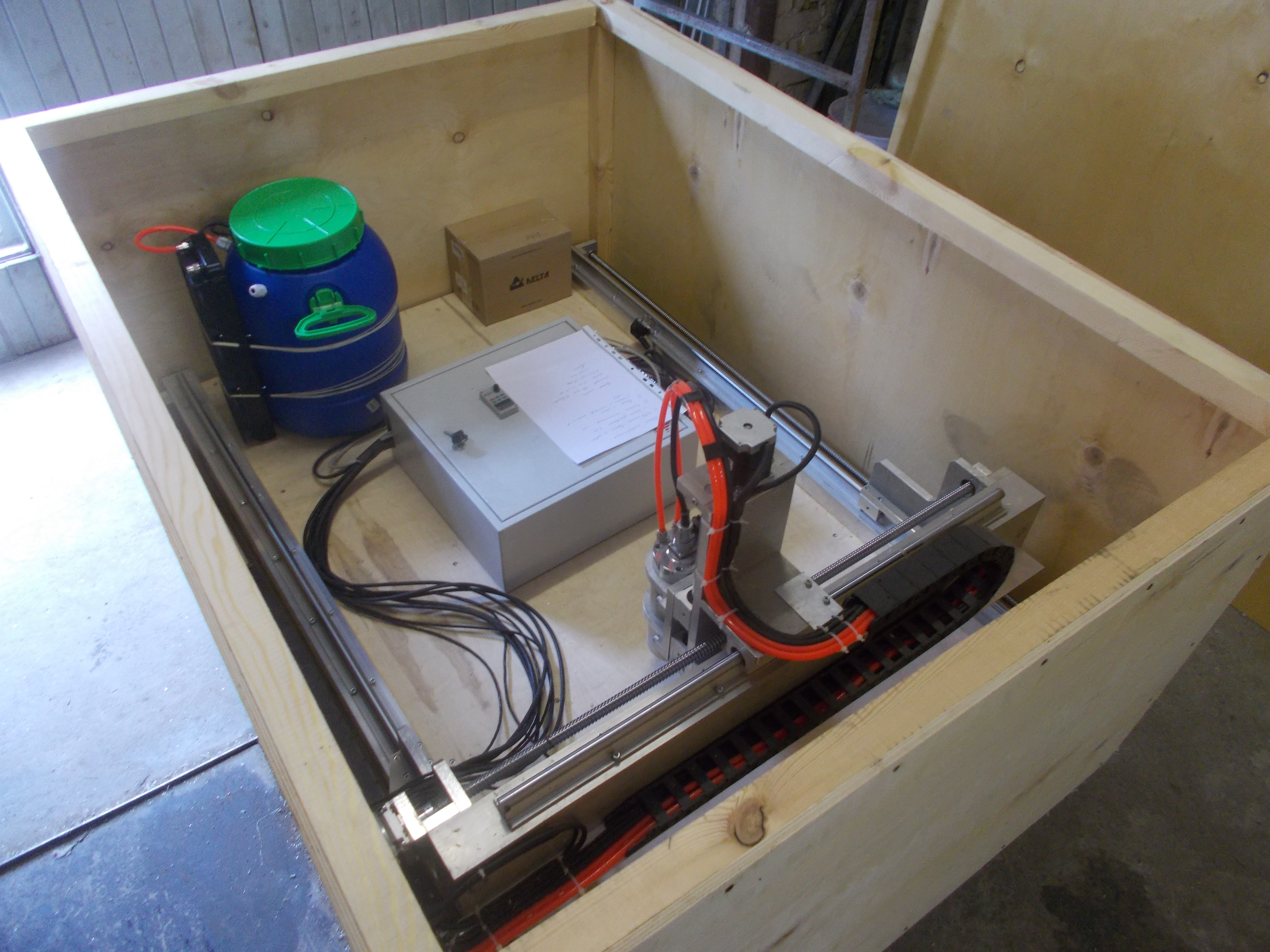

О доставке и упаковке ЧПУ станков "cnc-logic"
Обычно отправляю ТК: Энергия, Деловые линии. Энергия дешевле. До терминала или адреса - в зависимости от того как решит заказчик.
Упаковка станков или наборов механики может быть выполнена одним из 3х способов на выбор заказчика:
-обёртывание в воздушно-пузырьковую плёнку. Бесплатно
-обёртывание в воздушно-пузырьковую плёнку + деревянная обрешотка в ТК. Цена обрешотки зависит от тарифов в выбранной ТК.
Естественно есть риск что грузчики что-нибудь уронят и повредят.
-также могу изготовить ящик из 8мм фанеры и брусьев. Цена от 7тр и выше в зависимости от размеров.
Безусловно, это не даёт 100% гарантии что всё доедет в целости и сохранности, но со своей стороны для этого я делаю то что могу.
В таком фанерном ящике станок поедет в Петропавловск-Камчатский:
DSCN0962.JPG (2436 просмотров) <a class='original' href='./download/file.php?id=118859&mode=view' target=_blank>Загрузить оригинал (3.54 МБ)</a>
DSCN0964.JPG (2436 просмотров) <a class='original' href='./download/file.php?id=118860&mode=view' target=_blank>Загрузить оригинал (3.62 МБ)</a>
DSCN0976.JPG (2436 просмотров) <a class='original' href='./download/file.php?id=118861&mode=view' target=_blank>Загрузить оригинал (3.32 МБ)</a>
DSCN0977.JPG (2436 просмотров) <a class='original' href='./download/file.php?id=118862&mode=view' target=_blank>Загрузить оригинал (3.38 МБ)</a>
Чтоб максимально упростить пусконаладочные работы на стороне заказчика, заказчику отправляется протестированный и настроенный профиль для МАЧ-3. Система охлаждения шпинделя также входит в комплект поставки ЧПУ станка.
В пределах Новосибирска пусконаладочные работы и краткое (1-3 часа) обучение работе в МАЧ-3 делаю бесплатно. Также на месте немного помогу с начальным освоением арткама.
О блоке управления станком:
Раньше разъёмы для подключения ШД, шпинделя и концевиков делал паяными и выводил их на корпус шкафа. Сейчас отказался от этого по нескольким причинам:
- у заказчика даже после инструкции может возникнуть путаница с подключением
- делать дольше + незначительное, но всё же удорожжание
- паяные контакты любят окисляться и отваливаться.
Потому сейчас делаю как на фото:
DSCN0945.JPG (2407 просмотров) <a class='original' href='./download/file.php?id=118864&mode=view' target=_blank>Загрузить оригинал (3.4 МБ)</a>
DSCN0942.JPG (2407 просмотров) <a class='original' href='./download/file.php?id=118865&mode=view' target=_blank>Загрузить оригинал (3.4 МБ)</a>
Минус только один - неудобстово транспортировки при достаки, установки или переезде. Но плюсы особенно по части надёжности это перекрывают. ИМХО.
Кабеля для подключения ШД и шпинделя ставлю только экранированные
