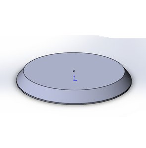

Картинку делал раньше, вот выкладываю чтоб было понятней. Деталь тока не круглая, а овальная.

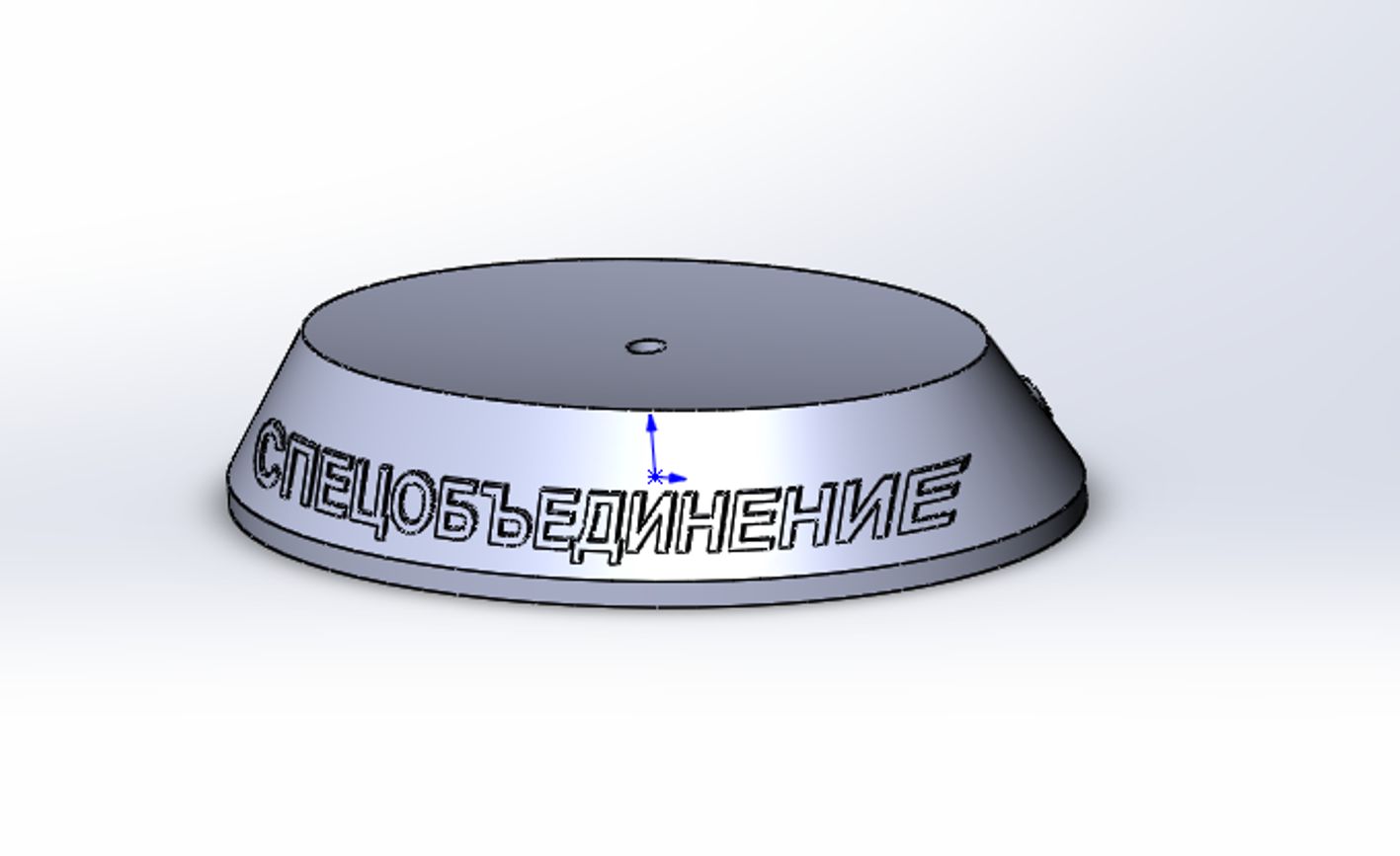

Вот и мне в голову ничего не пришло умнее этого:
Снимок.PNG (14394 просмотра) <a class='original' href='./download/file.php?id=107042&mode=view' target=_blank>Загрузить оригинал (606.58 КБ)</a>
Но согласен, надпись искажается.
А если сначала перенести на поверхность без фаски, а потом уже сделать фаску (если не инструментом "фаска", то построить поверхность и пересечением например), и изнутри так же зарастить материалом, чтобы глубину надписи выровнять вдоль поверхности?

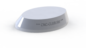

Сделал пока что простым вытягиванием и выступ 1мм, с другой стороны сделал вырез и внутри сделал еще одну такуюже детать но она на 1мм меньше и получилось что лишние вырезы заполнились. Потом распечатаю и будет видно надо переделывать или сойдет.

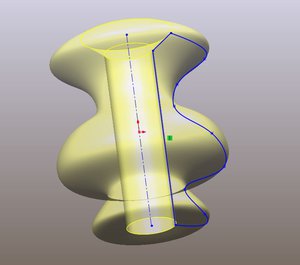

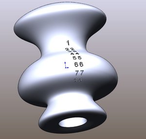

Сообщение Rom327 »
Прикольная вещь, этот solidWorks! На сложных поверхностях рисует надписи, на простых не хочет!
надпись.JPG (14359 просмотров) <a class='original' href='./download/file.php?id=107100&mode=view' target=_blank>Загрузить оригинал (40.14 КБ)</a>
Главное, эскиз поверхности, на которую необходимо переносить надпись, надо рисовать сплайном.
надпись2.JPG (14359 просмотров) <a class='original' href='./download/file.php?id=107099&mode=view' target=_blank>Загрузить оригинал (36.23 КБ)</a>
