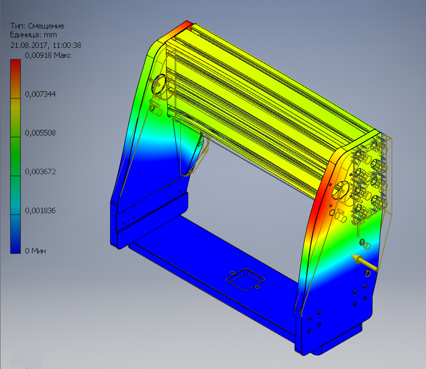

Погнул портал в котором все детали 18 мм толщиной. Другого проекта нет у меня. Нагрузка 500Н - т.е. чуть больше 50 кг.
Бомж портальник 50 кг.png (2846 просмотров) <a class='original' href='./download/file.php?id=118804&mode=view' target=_blank>Загрузить оригинал (502.2 КБ)</a>

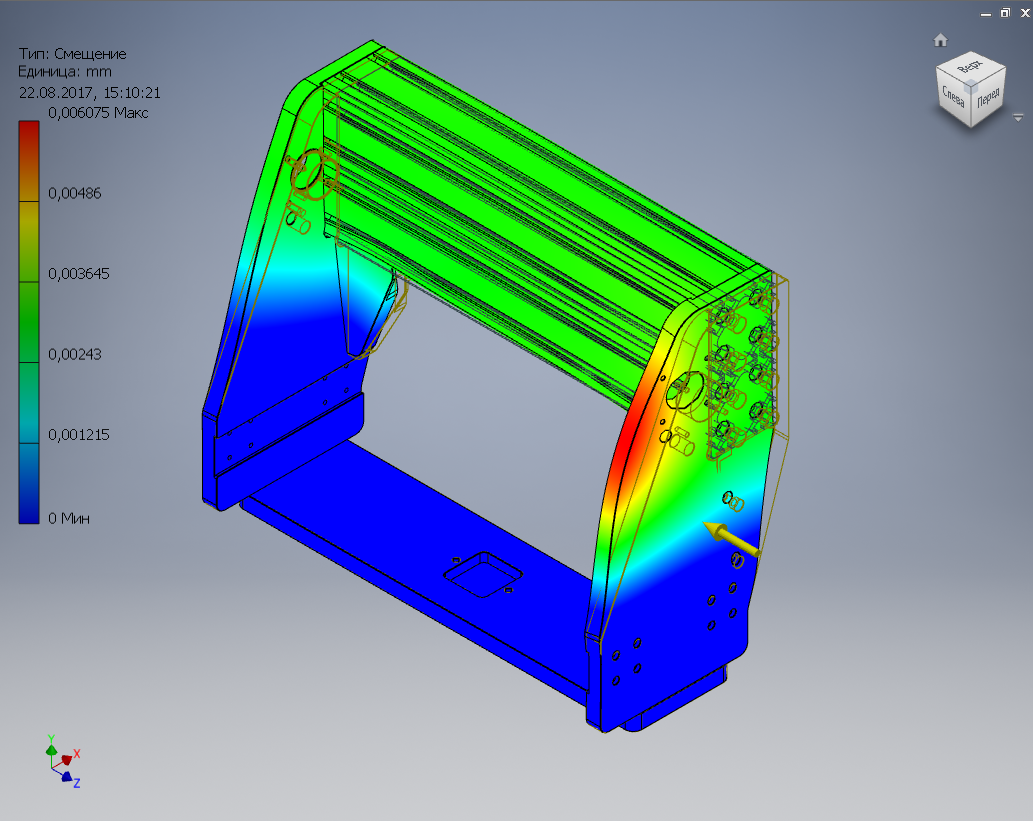

Так же для сравнения, изменил настройки, типа портал это не единый кусок люмини. Не знаю на сколько правильно я это сделал, но разница заметна. Гуру по Fusion 360 поправит меня :)
Бомж портальник.png (2840 просмотров) <a class='original' href='./download/file.php?id=118805&mode=view' target=_blank>Загрузить оригинал (368.75 КБ)</a>

Сообщения: 13713
Re: 400х300х100 открытый проект
Ну 6 микрон на 50 кило эт канеш круто.
Сообщения: 4510
У кого там станок этот - пусть давленет в боковину :D

Сообщения: 13713
Профиль это одна палка там все сойдется. Вся сложность именно симуляция сборок из кучки деталей соединенных болтами.
Сообщения: 4510
ну да, тут беда какая то. Последний расчет - почти час считало. Я уж думал завис комп.... Блин, может у кого по мощнее железо, поэкспериментируйте, а?

Константин23
Сообщения: 483
Репутация: 62
Откуда: Krasnodar
Сообщение Константин23 »
Илья,не увлекайся сильно этими вещами,а то потом снесешь свой фьюжн вместе с виндой :lol1:
...когда на 50 кг увидишь 7 десяток,а не микрон
Дорисуй подобие кареток и ими закрепись

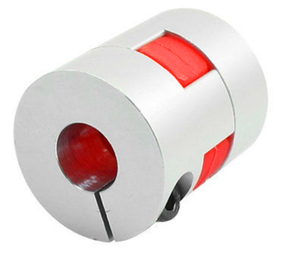

Макс, какие муфты у тебя на этом станке? фото или ссылку, если можно
Сообщения: 13713
Какието китайские с пластиковой вставкой синей.
Сообщения: 4510
Типа таких?
Муфта.png (2644 просмотра) <a class='original' href='./download/file.php?id=118858&mode=view' target=_blank>Загрузить оригинал (127.59 КБ)</a>
Сообщения: 13713
Да тока по диаметру тонкие чтото 20-22мм
