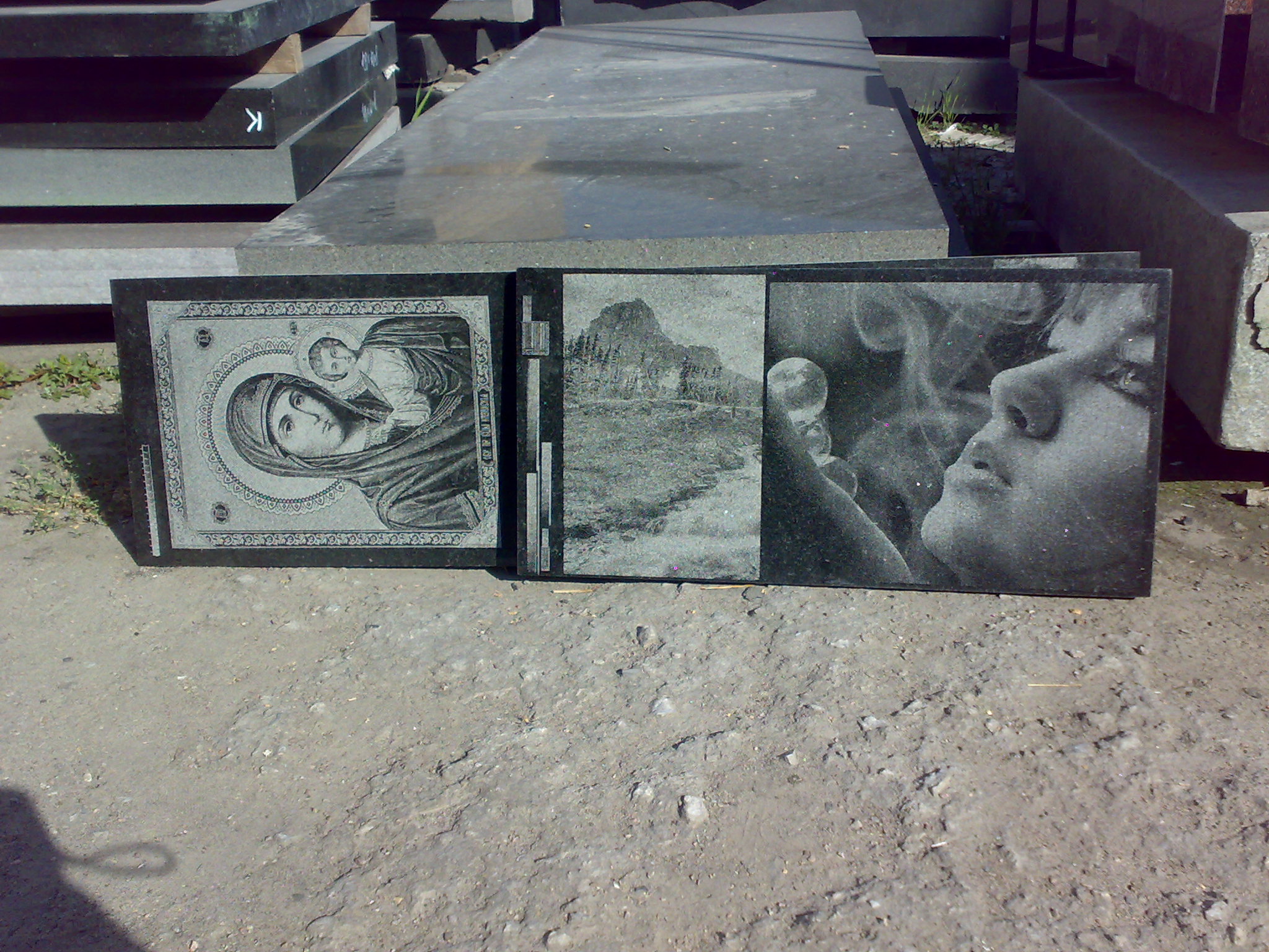

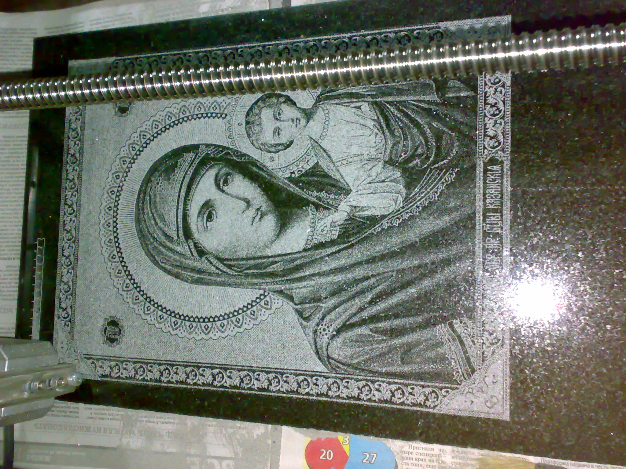

Вот на днях закончил гравировальный станочек для работы с камнем, стеклом и металлом. Станочек работает в битовом формате (пока еще), планируем перевести в градации серого в ближайшее время.
Сама ударная голова моей конструкции, конструкция - пока не покажу, дорабатываем, тестируем но уже видны достойные результаты.
Сам станочек
Станинка (6666 просмотров) <a class='original' href='./download/file.php?id=8228&mode=view' target=_blank>Загрузить оригинал (1.3 МБ)</a>
Станинка

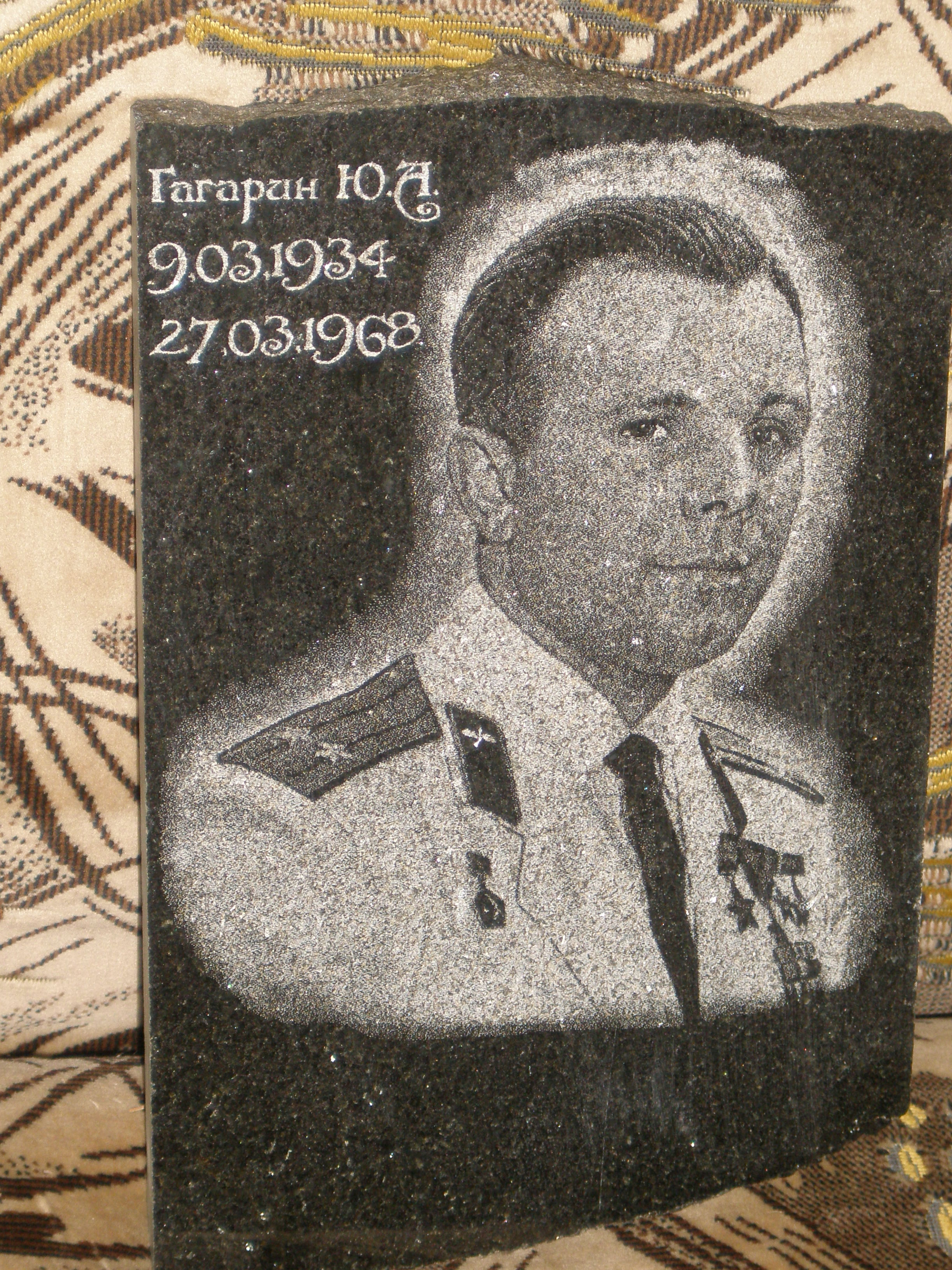

И фото работ
P8210146.JPG (6666 просмотров) <a class='original' href='./download/file.php?id=8229&mode=view' target=_blank>Загрузить оригинал (1.89 МБ)</a>
Чуть получше
030920122484.jpg (6666 просмотров) <a class='original' href='./download/file.php?id=8230&mode=view' target=_blank>Загрузить оригинал (757.46 КБ)</a>
Хорошо

И совсем хорошо
150920122490.jpg (6666 просмотров) <a class='original' href='./download/file.php?id=8232&mode=view' target=_blank>Загрузить оригинал (745.25 КБ)</a>
Это уже граничит с искусством! Сам того не желая - частично переквалифицировался в художника по подготовке изображений. Это далеко не все что может станочек, некоторые особо успешные работы просили не показывать...
