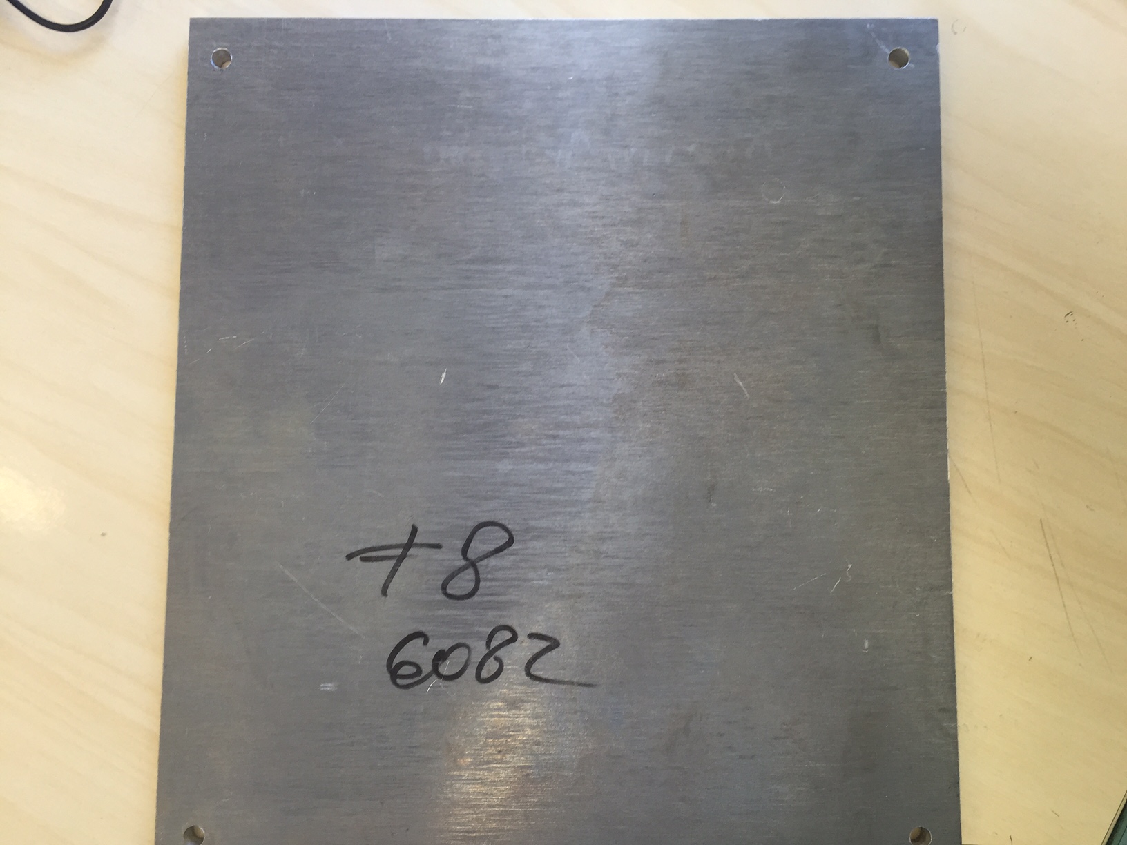

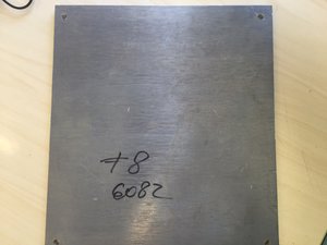

У нас в Риге только одна компания, которая продает цветмет небольшими кусками. Так что выбор не велик.
Все остальные - только метрами (вполне возможно то же самое г**** только побольше размерами).
Фото прилагаю.
Качество листов и полос 6082 отвратительное, все жутко кривые, когда нужно было изготавливать на заводе кронштейны, приходилось шлифовать поверхность с обеих сторон.
Листы 5075 более менее нормальные, но вряд ли что-то получиться резать без смазки, даже при сверлении на обычном станке без масла налипает.

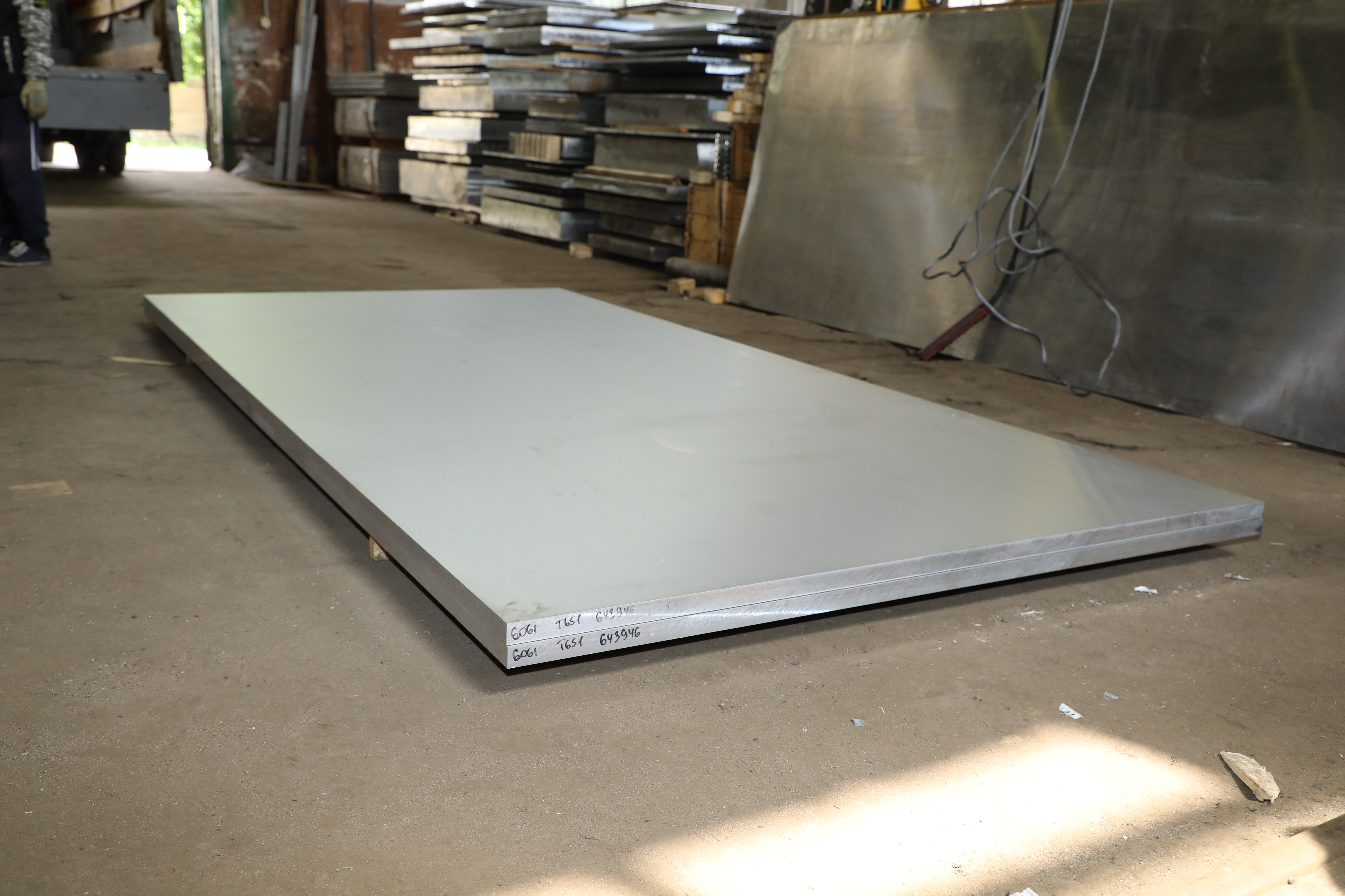

Странно! Меня облили помоями, утверждают, что в Риге просто клондайк отличных поставщиков.
http://mir-cnc.ru/topic/13723-%D0%B0%D0 ... %B0/page-3
FXB-Niemet
Severstalj
AlfaMetals
TehLat

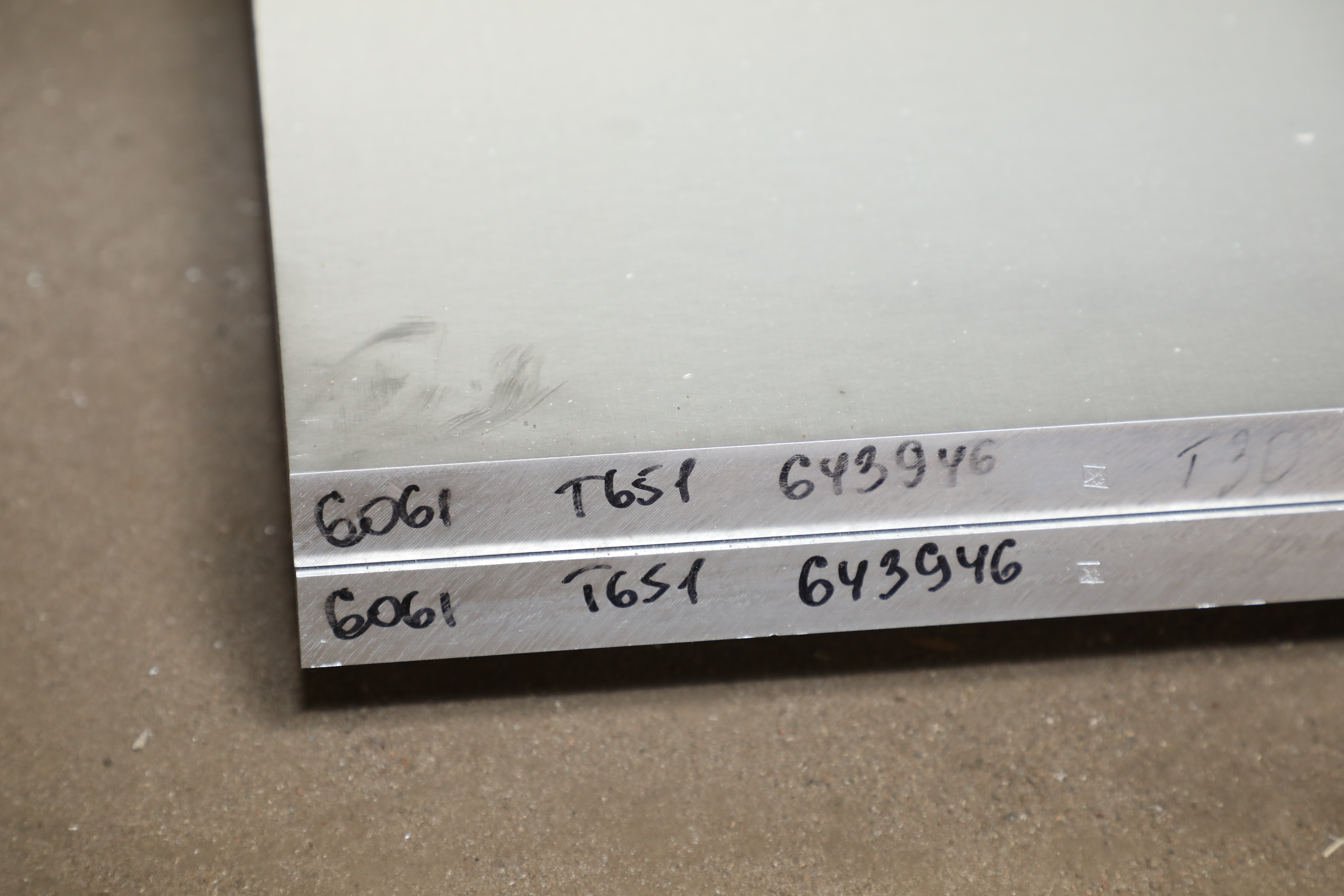

Вот так должен выглядеть материал:
Фото плит 6061Т6 (36879 просмотров) <a class='original' href='./download/file.php?id=118189&sid=e90ef6fd769426c02917ba60fd2e79bc&mode=view' target=_blank>Загрузить оригинал (5.81 МБ)</a>
Фото плит 6061Т6
PS8A8845_ПЛИТЫ 6061Т651 t30mm.JPG (36879 просмотров) <a class='original' href='./download/file.php?id=118190&sid=e90ef6fd769426c02917ba60fd2e79bc&mode=view' target=_blank>Загрузить оригинал (7.4 МБ)</a>
И не налипает, и гальваника ложится, и поводок нет, да и цена хорошая.
Материал должен быть Т6, листы/плиты Т651!
Экспрессметод определения подлога:
https://youtu.be/yeKGdxoIfvs

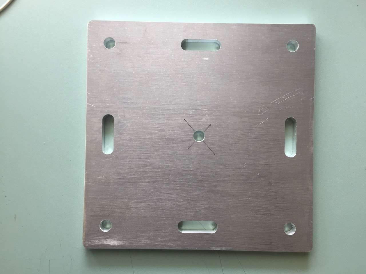

В общем ситуация меня не радует. Возни получилось до фига для элементарной детали (на фото, 200*200мм, отверстия 10мм, слоты 10мм шириной).
В следующий раз буду брать 7xxx алюминий.

LinuxGuru писал(а):У компании, которая продает в Риге со склада цветмет мелкими кусками, есть только то, что я описал выше.
7xxx серия под заказ.
На Haas этот алюминий режется без проблем, но это аппарат другой весовой категории.
Совсем с Россией нет контактов?
У меня Белоруссия под прибалтов как-то берёт.
DHL и др.?
