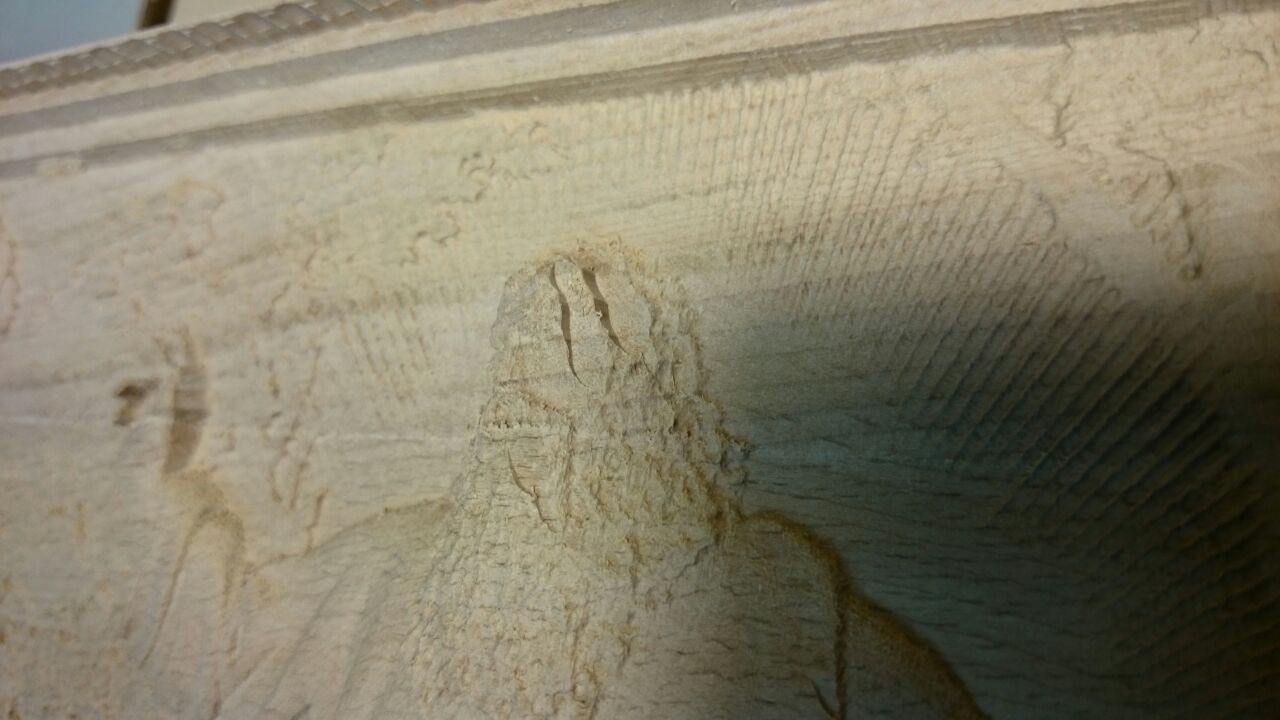

Уважаемые коллеги,
у меня появилась проблема - чистовая не совпадает с черновой - уезжает от нее на 5-10 мм вправо по оси Х.
см.фото
Качество фото не очень, но ступеньки, что проглядывают из-под чистовой, видны четко.
Пропусков шагов ни по одной из осей не видно.
УП делаю в Арткам 2017. До этого делал в Арткам 2011, проблема та же. Визуализация конечно же показывает отсутствие проблем - все идеально.
Мач лицензионный v.66, последний. Пробовал на других версиях - тот же баг.
Что это может быть?
С уважением, Алексей
см.фото
Что это может быть?

черновая и чистовая какие "шапки" имеют? Возможно одна из них привязана не к нулю заготовки, а к нулю стола станка(вы же таки обнуляете позицию при смене фрезы?).

Не. Так бы черновая была уже на 5-10 меньше.woodman писал(а):возможно драйвер под замену

Не очень понял, что значит "шапка"?megagad писал(а):черновая и чистовая какие "шапки" имеют? Возможно одна из них привязана не к нулю заготовки, а к нулю стола станка(вы же таки обнуляете позицию при смене фрезы?).
привязка к нулю заготовки идет - и в чистовой и в черновой. Здесь все точно чисто, потому что контролирую по меткам.
Померил еще раз - чистовая в Мач3 получается больше модели в арткам на 20%. Т.е. УП из Арткама выходит на 40см, а МАч режет потом все 50 см.
Калибровку осей делал, все ходит правильно.

"Шапка" - начало любой УП, где прописываются все "постоянные" Г-коды типа "точный останов" или "постоянная скорость", или "работа в координатах заготовки/станка" - они прописываются один раз на всю УП, поэтому их пишут в "шапку". Там-же в виде комментариев часто пишут название УП, применяемые инструменты и прочее.Shimnic72 писал(а):Не очень понял, что значит "шапка"?
Как понимаю - чистовая сделана "растором" вдоль одной из осей? А если задать растр углом? Так-же растянет?Shimnic72 писал(а):Померил еще раз - чистовая в Мач3 получается больше модели в арткам на 20%. Т.е. УП из Арткама выходит на 40см, а МАч режет потом все 50 см.
Так-же стоит поковырять натсройки чистовой вв арткаме - может где-то что "не то" поставили галочку и вот растягивание и вылазиет.

Растр - вдоль оси Y. Если сделать углом, думаю, что будет растягивать вдоль Х все равно. Попробую в четверг.
Настройки в Арткаме - если модель 40 см шириной, то какие настройки там могут быть еще, раcширяющие ее на 20% при резке? Мне чтото на ум ничего не приходит...

В общем, погонял тестовые УП еще, похоже, что идут пропуски шагов на оси х, где стоят Yako2405. Поменял их местами с PLD-545-G3, потери "переехали" вслед за ними, из чего я делаю вывод о сбое в Yako2405 (хотя для меня это и очень странно). Сейчас общаюсь с воронежским магазином, где я брал Yako. Они запросили отправить им также и контроллер PLCM-E3 для проверки совместимости в лаборатории. По результатам отпишу.

ну значит не в маче/арткаме дело, а сам станок "мудрил". НО - еслиб были пропуски - "картинка"-бы сжималась на некоторое значение.Shimnic72 писал(а):Минимальное/максимальное значение проверял - все в норме
А тут скорее всего проблема с лишним шагом - на маленьких шажках драйвер Яко "дошагивает" до ближайшего стабильного значения положения ротора шаговика. Я об этом уже как-то писал: http://www.cnc-club.ru/forum/viewtopic. ... 29#p179729

В общем, пересобрал все заново, переустановил Винду и Мач, переделал экраны и землю все заработало. Думаю, что дело было в экранировании и на чистовой накапливалась ошибка. Все претензии к железу сняты.
