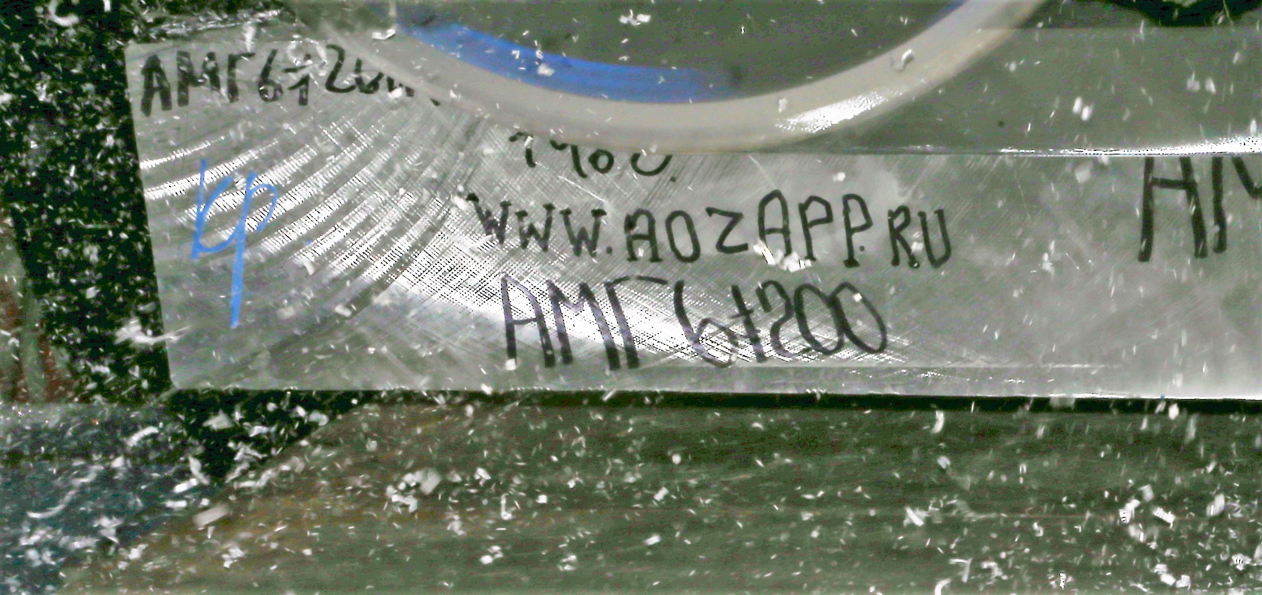

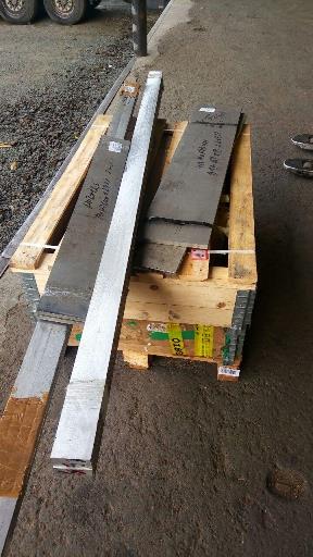

Есть просто боковины-горбушки из АМГ6, 200х250, 200х3000, толщиной от 10 до 30мм, после торцовки плит.
H55R0878_АМГ6 200мм обрез.jpg (7900 просмотров) <a class='original' href='./download/file.php?id=103016&mode=view' target=_blank>Загрузить оригинал (847.87 КБ)</a>
Часто режем 120-200 мм плиты на полосы типа 200х250-500х500-3000мм, и отторцевать Вам 2 пластины--можно, но направление волокон будет другое.

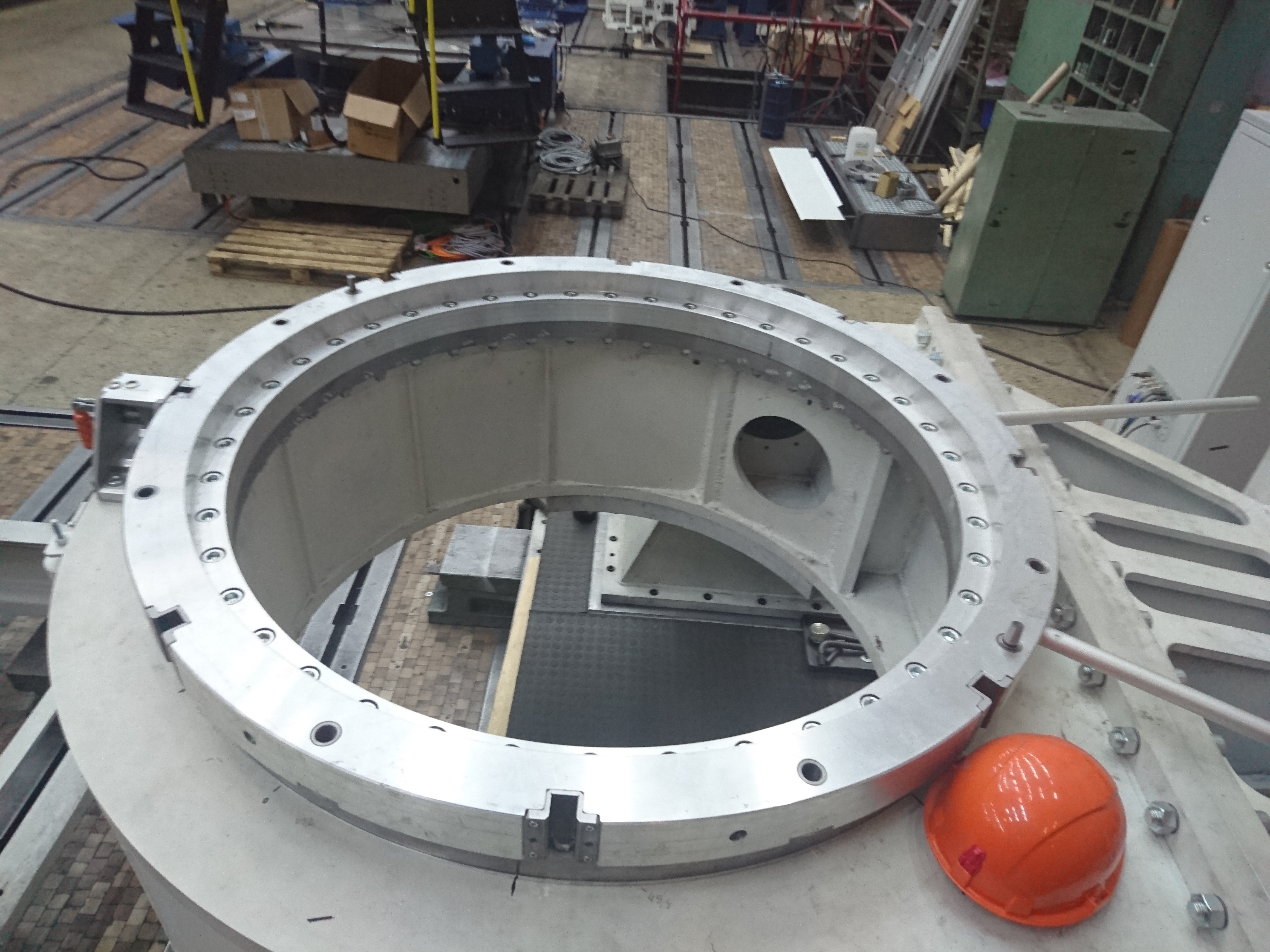

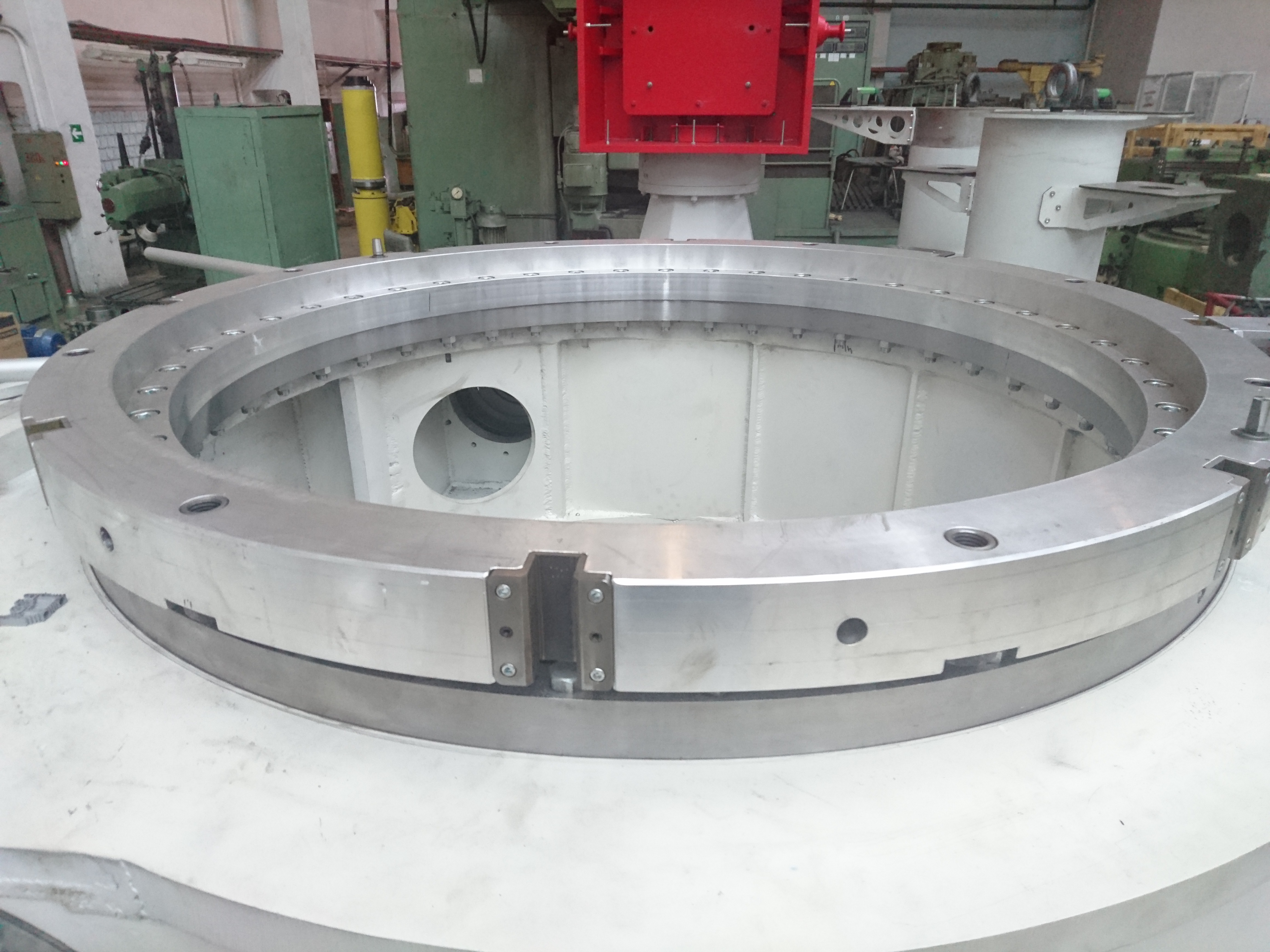

Мы часто интересуемся, что же такого делают из нестандартных заготовок, особенно больших размеров. Кто-то из форумчан считает, что это выведывание тайн и секретов. Ага, особенно когда чистовой диаметр Ø1500+++mm. Высота заготовки H более 200mm. Особенно смешно будет услышать на вопрос "на каком оборудовании кольцо делать будете?" ответ: "ничегонескажу...".
Недавно у нас был заказ на два квадрата 1600х1600мм, с обрезкой, материал 1561 (АМГ6-1), плита =130мм. Пока договор они подписывали-- продали плиту, но у нас "запас был". Сделали как просили. Прошло время...
Не часто звонит кто-то из руководства заказчиков и просто лично говорит "спасибо за помощь".
Три рубля-то не попросишь, а фотки попросил. Обещали поговорить с П.З.
Прошёл месяц. Потом выставка М-2017...
Прислали всего две.
Деталь сделана из нашего алюминия. 1561. заготовки 130х1600х1600. (7437 просмотров) <a class='original' href='./download/file.php?id=114974&mode=view' target=_blank>Загрузить оригинал (6.68 МБ)</a>
Эту алюминиевую штукенцию на наши полочки не положишь. И снизу не снимешь. (7437 просмотров) <a class='original' href='./download/file.php?id=114975&mode=view' target=_blank>Загрузить оригинал (6.69 МБ)</a>
Для кого делали изделие не сообщили. Явно не на проект ФГУП НАМИ "КОРТЕЖ".
Изготовитель:
ООО «СТАН» (крупнейшая российская интегрированная компания в сфере проектирования и производства станкостроительного оборудования)
https://www.stan-company.ru/about/o-kompanii/
Делали на карусельнике, D=3000mm.
Людям есть чем гордиться.
Я не понимаю до сих пор, почему нельзя лучше знать, что за оборудование стоит на производстве у заказчика. Как будто винты для авианосцев делать собрались.
Всем таких заказов, и оборудование что бы не ломалось.
Для гениев металлообработки, озвездившихся и умников с коронами комментарий: такой материал на каждом шагу лежит и ждёт, когда его пополам резанут и на карусельнике покрутят.

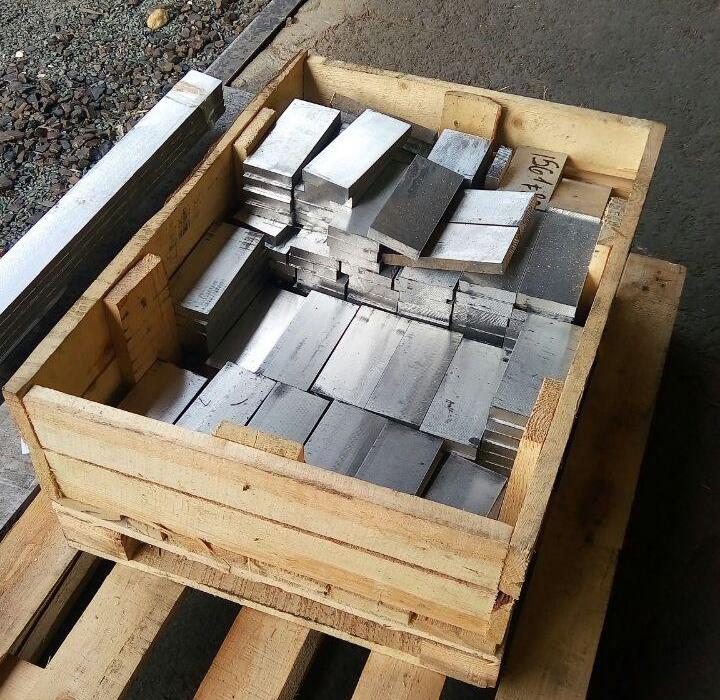

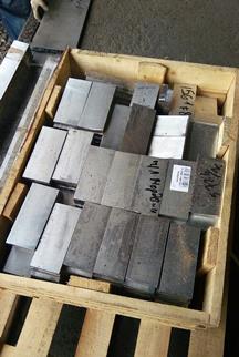

Всем привет! Хочу рассказать об изделиях полученных от Леонида.
Решил отписаться об этой сделки. Предыстория такая, у Леонида закончилась одна из позиций, которую я приобретал на протяжении года. Раньше я покупал плиту 18мм, мне ее резали на полосы, из которой я сам резал нужной ширины заготовки. Плита та закончилась. И мне нужна была замена, в идеале без удорожания.

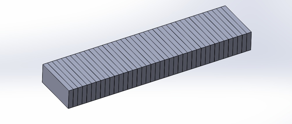

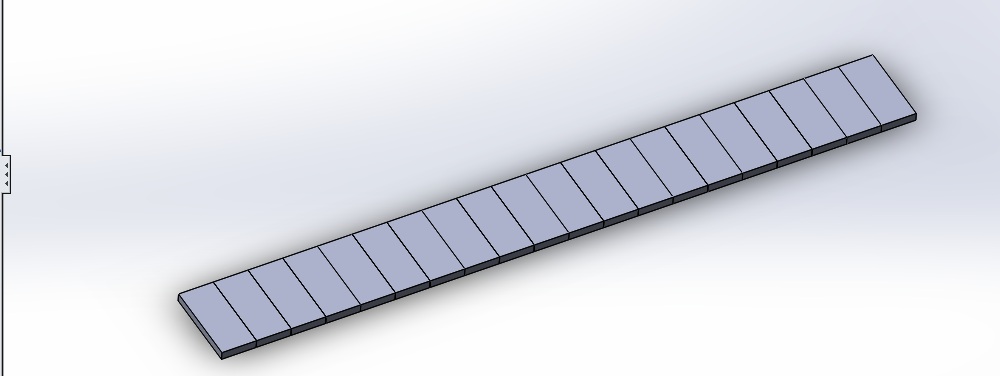

Что бы понятно было, пару картинок нарисую))
222.jpg (7145 просмотров) <a class='original' href='./download/file.php?id=118560&mode=view' target=_blank>Загрузить оригинал (45.63 КБ)</a>
Такие полосы брал, резал поперек сам
333.jpg (7145 просмотров) <a class='original' href='./download/file.php?id=118561&mode=view' target=_blank>Загрузить оригинал (75.23 КБ)</a>
Такой вариант предложил Леонид в этот раз.
Получается напилили толстую плиту на бруски, а потом на ленточке нашинковали прямоугольники.
На пробу прислали мне несколько образцов(бесплатно), ТК конечно сам оплатил. Попробовал, посмотрел как и куда ведет материал после обработки и принял решение, что надо брать :) Единственное мне пришлось чуть больше вложиться в эту покупку, чем с вариантом из полос, но по итогу получилось мне так сильно выгоднее. Во первых по цене, во вторых я у себя уже не буду тратить время на резку, а просто нужно закидывать заготовки в станок.
Вот так пришла посылка, заготовки были в отдельном ящике.
Заготовки Д16Т, АМГ6 (7145 просмотров) <a class='original' href='./download/file.php?id=118567&mode=view' target=_blank>Загрузить оригинал (34.95 КБ)</a>
photo_2017-08-19_22-34-49.jpg (7145 просмотров) <a class='original' href='./download/file.php?id=118565&mode=view' target=_blank>Загрузить оригинал (16.33 КБ)</a>
photo_2017-08-19_22-34-50 (2).jpg (7145 просмотров) <a class='original' href='./download/file.php?id=118566&mode=view' target=_blank>Загрузить оригинал (122.53 КБ)</a>

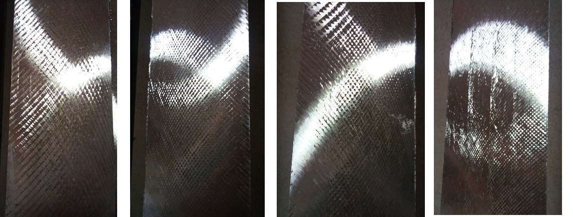

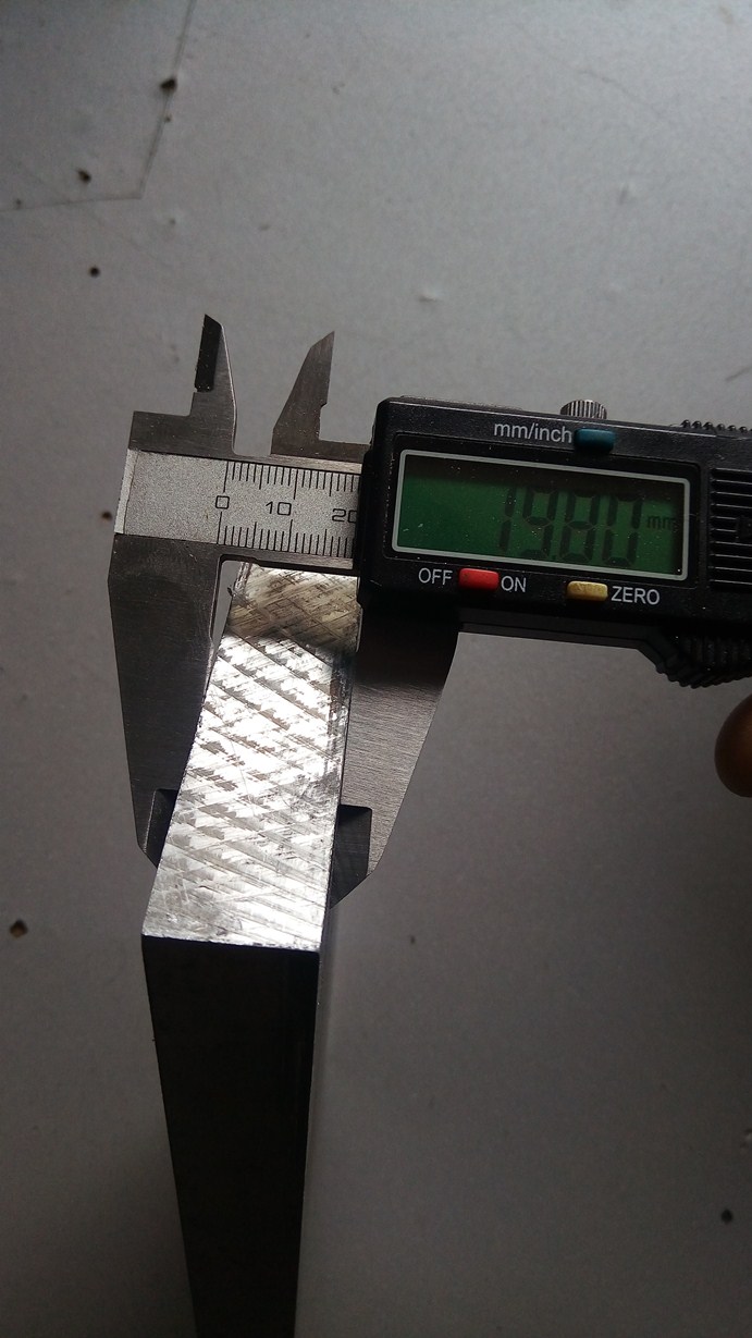

Хотел попробовать сделать пару изделий с необработанной лицевой стороной, то есть в качестве декора оставить "фирменную сетку" от распила. Попросил сделать несколько полос, которые сам бы пильнул в размер- это те длинные на фото. В общем от идеи отказался, сетка "не стабильная", фото с разных мест на 4 полосах ниже, да и шершавая эта сетка.
444.jpg (7145 просмотров) <a class='original' href='./download/file.php?id=118562&mode=view' target=_blank>Загрузить оригинал (201.12 КБ)</a>

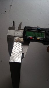

Так же хочу обратить внимание Леонида на размеры заготовок по толщине. Детали все как одна вопросов нет, все бы здорово, да вот по толщине все же они не в размере. Я думал, что я сам как-то не акцентировал на этом, когда заявку отправлял , но посмотрев переписку, понял, что все таки "косяк" со стороны Ваших сотрудников ;) уж без обид.
Мне это не особо критично, скажем так – жить моно, но некоторое неудобство все же это создаст, и думаю, Вам стоит об этом знать. Интересно, почему так получилось, кто не доглядел? Даже чистовой размер указал оказывается ;)
Вот кусочек моей заявки и сама заготовочка.
P_20170819_130648.jpg (7145 просмотров) <a class='original' href='./download/file.php?id=118564&mode=view' target=_blank>Загрузить оригинал (139.1 КБ)</a>
В целом сотрудничеством в очередной раз доволен, работа выполнена оперативно, сам Леонид нашел для меня выгодное решение, за что ему спасибо!

Atom42 писал(а):Такой вариант предложил Леонид в этот раз.
Но ведь при такой порезке стружки получается гораздо больше, а её оплачивает заказчик...

UAVpilot писал(а):Но ведь при такой порезке стружки получается гораздо больше, а её оплачивает заказчик...
Совершенно верно. Заказчик оплатил и работу и материал. Сыра в мышеловке и подкупа здесь нет. Но бывает материал (есть всегда вероятность), который можно предложить заказчику, если тот использует речевую коммуникацию. Если бы он использовал только "клики", то получил бы этот же результат гораздо дороже. Либо взял бы плиту =18мм.
