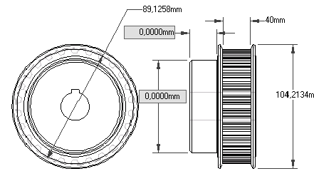

Mihaill
- Мастер
- Сообщения: 237
- Зарегистрирован: 02 июн 2014, 12:06
- Репутация: 68
- Откуда: Ярославль
- Контактная информация:
Re: запрос на изготовленик зубчатого шкива , Москва
Как то вот так она должна выглядеть.

Supermagnetto
- Мастер
- Сообщения: 335
- Зарегистрирован: 10 фев 2015, 10:55
- Репутация: 63
- Настоящее имя: Николай
- Откуда: Москва
Мы уже всё вроде обсудили и договорились=)Mihaill писал(а):Как то вот так она должна выглядеть.
там как оказалось ещё много нюансов... внутреннее отверстие под шлицевое соединение, вообщем интересная работка предстоит=)
Mihaill
- Мастер
- Сообщения: 237
- Репутация: 68
- Откуда: Ярославль
Успехов.Supermagnetto писал(а):вообщем интересная работка предстоит=)
У меня собственно желания этим заниматься и нет=)) для наглядности кинул.
