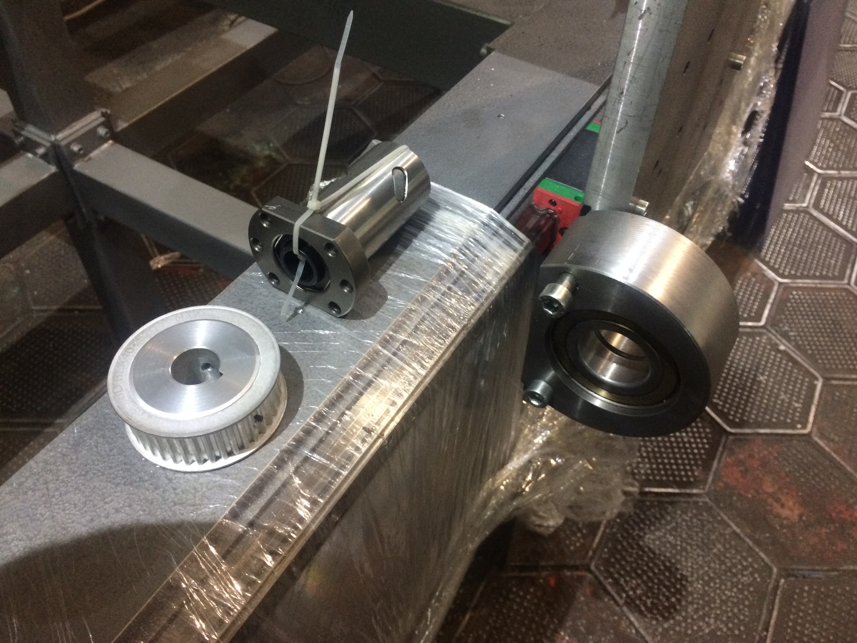

Что то опять притормозилось, но мы все равно движемся. Сделали кронштейны под двигатели. Начали собирать шкив гайку, выточили для этого оправку... При сборке шарики вылетели, но ни чего страшного, не впервой, все собрали...
Для установки Nema34 (6837 просмотров) <a class='original' href='./download/file.php?id=117428&mode=view' target=_blank>Загрузить оригинал (1.25 МБ)</a>
Для установки движка по У координате (6837 просмотров) <a class='original' href='./download/file.php?id=117429&mode=view' target=_blank>Загрузить оригинал (1.2 МБ)</a>
Для установки движка по Z координате (6837 просмотров) <a class='original' href='./download/file.php?id=117430&mode=view' target=_blank>Загрузить оригинал (1.16 МБ)</a>
IMG_4166.JPG (6837 просмотров) <a class='original' href='./download/file.php?id=117431&mode=view' target=_blank>Загрузить оригинал (1.11 МБ)</a>
шарики и гайка (6837 просмотров) <a class='original' href='./download/file.php?id=117432&mode=view' target=_blank>Загрузить оригинал (1.7 МБ)</a>
шарики и гайка
собираем гайку (6837 просмотров) <a class='original' href='./download/file.php?id=117433&mode=view' target=_blank>Загрузить оригинал (1.71 МБ)</a>
собираем гайку
Сборка шкив-гайка (6837 просмотров) <a class='original' href='./download/file.php?id=117435&mode=view' target=_blank>Загрузить оригинал (53.19 КБ)</a>
Сборка шкив-гайка
