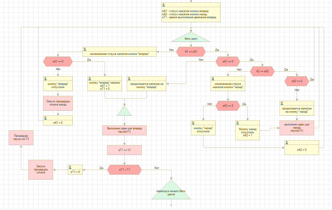

SVP писал(а):В несерийных разработках гораздо проще купить более жирный камень, чем заниматься оптимизацией....
И целесообразнее с точки зрения результата, потраченного на него времени итп
Если нет ТЗ, то так правильнее.
Но не в данном случае:
2017-08-02_154027.png (5635 просмотров) <a class='original' href='./download/file.php?id=117358&mode=view' target=_blank>Загрузить оригинал (43.16 КБ)</a>
На составление ТЗ и схемы ушло 2-4 часа, на написание кода на Си примерно 20 минут, на ассемблере примерно столько-же, может уйти.
