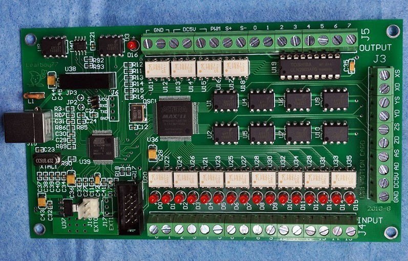

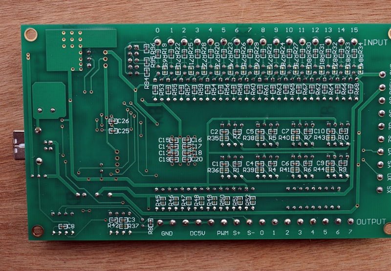

Хочу купить плату кажеться дорого стоит ли этих денег?Доска проламывания CNC 4 осей, интерфейс USB Mach3 доска способная с Windows2000/XP/Vista etc.
это доска интерфейса USB 4 осей работаемая с Mach3 и вашими частями машины CNC, никаким необходимо водителем КОМПАКТНОГО ДИСКА, способно с почти полностью sys Windows.
Инструкция и характеристики продукта:
* Поддержите полностью версию Mach3, включая самый последний вариант: Mach3 R3.042.040
* Поддержите полностью версию Windows, включая самый последний вариант: Windows7.
* Отсутствие водителя нужного с USB2.0 интерфейсом, тип подключи и играй.
* Полно штепсельная вилка USB поддержки горячая, заявление USB монитора соединяясь в любое время. Пока работающ с Mach3, даже если кабель USB был вытягиван вне, система может также работать сразу verb когда кабель USB был затыкает внутри
* Инструмент-установка поддержки автоматическая, электронный шифратор колеса руки, предел програмного обеспечения, отрицательная реакция програмного обеспечения
* Скорость: 48M. Отсутствие потребности использовать ПК. Сигнал независимо обработан контрольной картой движения, обеспечивающ что вы получаете действительно в реальном масштабе времени информацию и надежность
* 200KHz вывело наружу для шагая моторов и моторов сервопривода.
* Индикаторы состояния. Показывающ Mach3 и заявление USB соединяясь полностью время
* 16 input индикаторов, ясно показывают состояние signal-input.

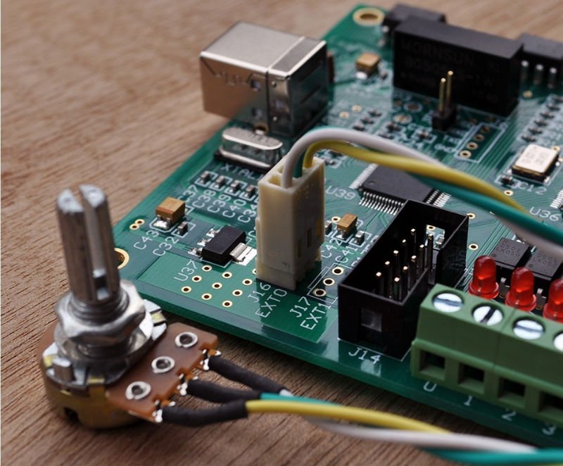

* Функция Скорост-Испытания, скорость шпинделя фактическая показана на интерфейсе Mach3 в реальное временя. И новаторско обеспечьте в реальном масштабе времени диаграмму скорости, делая изменения скорости ясной и в реальном маштабе времени
* Бортовое изолированное электропитание:
Доска носит изолировать силу DC-DC, никакое внешнее нужное электропитание. Упростите вашу проводку и проконтролируйте работу. (Которое для конечно если вы хотите использовать exteral электропитание.), то
* 10 super-speed 10MHz свет-муфт, 24 общих свет-муфты, поэтому полные суммы свет-муфт до 34. Изолируйте весь вход-выход. Высокая конструкция цены обеспечивает вам полную anti-jamming функцию и совершенное предохранение от обеспеченностью
* Конструировано входной сигнал кнопки силы, так, что вы сможете легко поддерживать поставляя тариф (f), главная скорость вала (s), скорость Jog (Jog).
Примечание:
Unzip «usbmove.zip», и двиньте его к: Mach3 \ PlugIns.
Например: если ваше Mach3 было установлено в диск c (C:\Mach3), то «usbmove.dll должно быть двинуто к «C:\Mach3\PlugIns»
Деталь пакета:
•1 карточка USB CNC Mach3 x 4axis

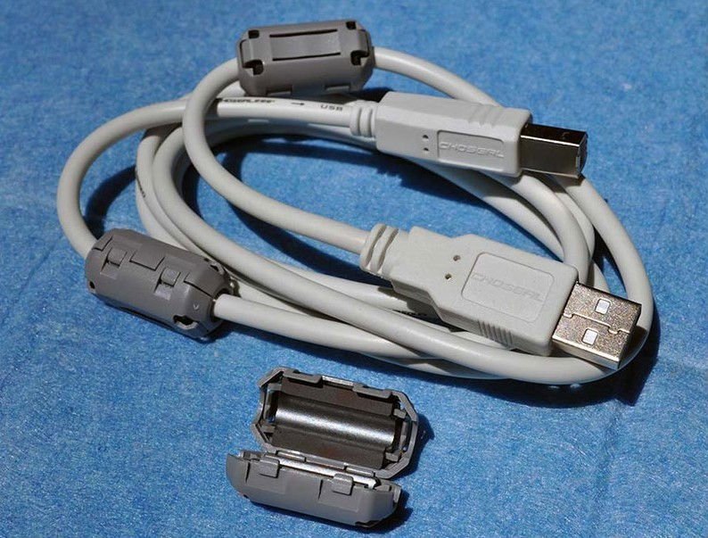

•1 кабель USB x

это плата ОЧЕНЬ похоже на МодБас для Мача. Больше плата подходит как I/O сигналов для Мача. Можно вроде как крутить осями но через USB как то стремно :)

Не МОдБас это плата, больше похоже на SmoothStepper http://www.ebay.com/itm/CNC-USB-SmoothS ... 4168094fe7 твоя по проще будет SmoothStepper. Отзывов о SmoothStepper хороших не видел, больше отрицательные.

25 kHz maximum step frequency, толку мало с этой платы
