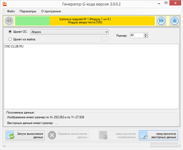

Добавил в программу 2 новых модуля:
Ввод текста:
2017-08-12_020029.jpg (2912 просмотров) <a class='original' href='./download/file.php?id=117996&mode=view' target=_blank>Загрузить оригинал (150.03 КБ)</a>
Масштабирование:
2017-08-12_020105.jpg (2912 просмотров) <a class='original' href='./download/file.php?id=117997&mode=view' target=_blank>Загрузить оригинал (362.92 КБ)</a>

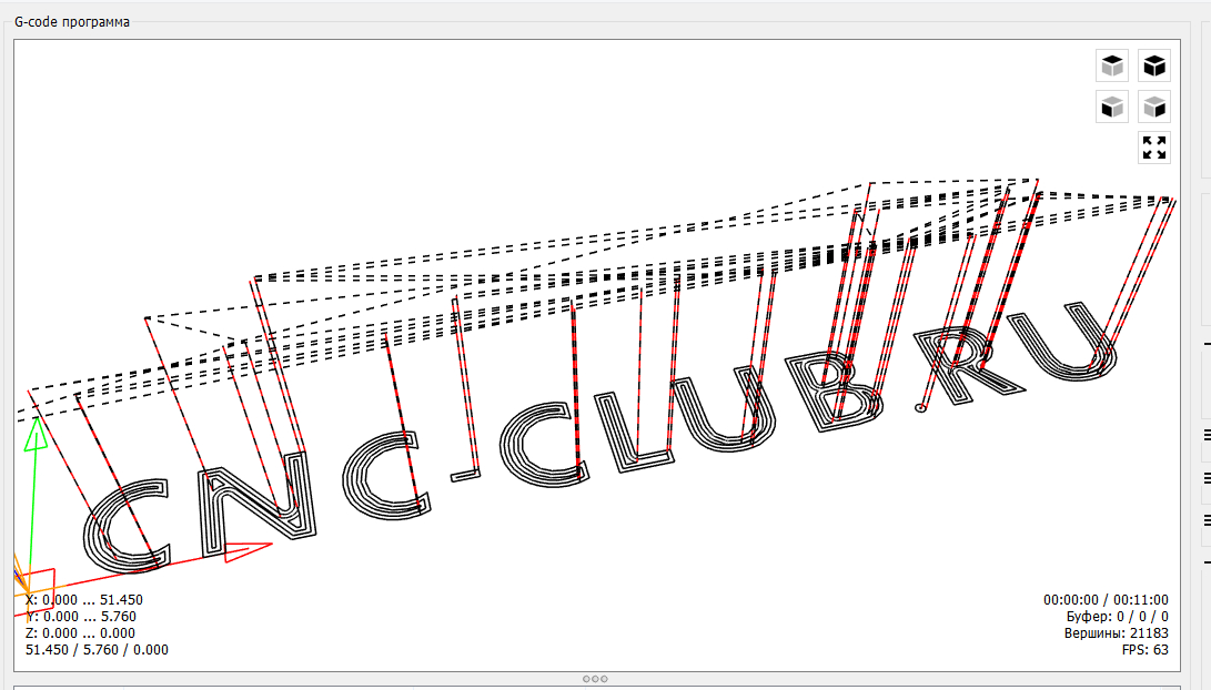

А потом в пресете добавил модуль получения циклических отступов, и получилось вот так:
2017-08-12_020201.jpg (2912 просмотров) <a class='original' href='./download/file.php?id=117998&mode=view' target=_blank>Загрузить оригинал (693.33 КБ)</a>
2017-08-12_020353.jpg (2912 просмотров) <a class='original' href='./download/file.php?id=118001&mode=view' target=_blank>Загрузить оригинал (281.03 КБ)</a>
И тут я посмотрел сколько уже разных модулей я наклепал :hehehe: :

И уже без визуального конструктора пресета по моему ну никак.
Т.к. все эти модули можно произвольно выстраивать в различные цепочки действий, но описывать это в файле уже совсем неудобно стало....
