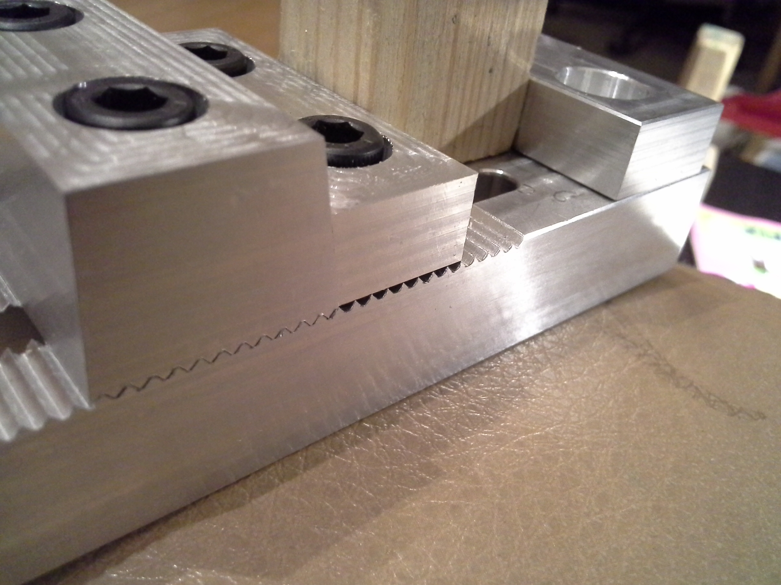

Re: 400х300х100 открытый проект
Сообщение Kiriller »
Вот, кстати, выпилил на своем "кривом" станке.

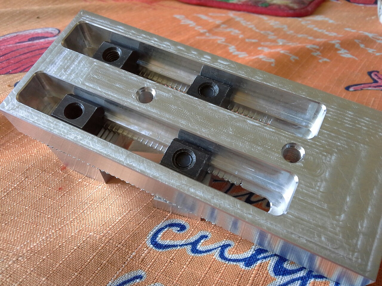

Udjin
Сообщения: 2121
Репутация: 1248
Сообщение Udjin »
Вопрос.
Как эти тиски крепятся к столу.
Просьба.
Покажите тиски с пуза, пожалуйста.

Udjin писал(а):Вопрос.
Просьба.
К столу крепятся бесхотростно-двумя болтами. Также, под неподвижной, кстати, не технологичной, губкой можно увидеть два недостающих отверстия с резьбами. Но это явление временное :) (4216 просмотров) <a class='original' href='./download/file.php?id=117782&mode=view' target=_blank>Загрузить оригинал (458.1 КБ)</a>
Направляющих не делал, ибо тиски учебно-тренировочные. Кстати, ширина основания 50мм, длинна 120, высота неподвижной губки 10мм (4216 просмотров) <a class='original' href='./download/file.php?id=117783&mode=view' target=_blank>Загрузить оригинал (402.22 КБ)</a>
Ну и еще с высотой основания на минус миллиметр ошибся... :roll:

зубья фасочной резал?
какой шаг зажима получился?
мож себе пильнуть
Шаг смущает да и при зажимании подвижная не станет в 90

Kiriller
Сообщения: 984
Репутация: 124
Настоящее имя: Кирилл
Откуда: Жуковский, М.О.
Зубъя- центровкой.
Шаг 2мм.
Что, "шаг смущает"? Все подобрано, чтобы ход подвижной губки был немного больше шага зубьев. То есть зажать можно любой размер.
Про 90 я не понял.... Но если это про перпендикулятность подвижной губки основанию, то даже не проверял. Для моей конкретной задачи это не критично. Но, думаю, в основномьот кривизны заготовки это будет зависеть. А если заготовка кривая, то она в любом случае встанет не известно по какой стороне. Тут в этом смысле даже лучше- получается по неподвижной губке базировать.
Кстати, тиски испытал- все работает. Буковый кубик режется очень бодро и не трепыхается. :D
Сообщения: 13713
В них и железки пилить можно этож система как классический торцевой прижим.
Kiriller
Сообщения: 984
Репутация: 124
Есть такие планы- мне же теперь надо будет много таких деталек! :D
Просто все таки как полноценные тиски я бы их не рассматривал. Во-первых, высота подвижной губки гуляет- что не удобно. Как следствие, не возможно зажимать за нижний краешек. Ну и точность у такого конструктива, наверное, не понятная...
