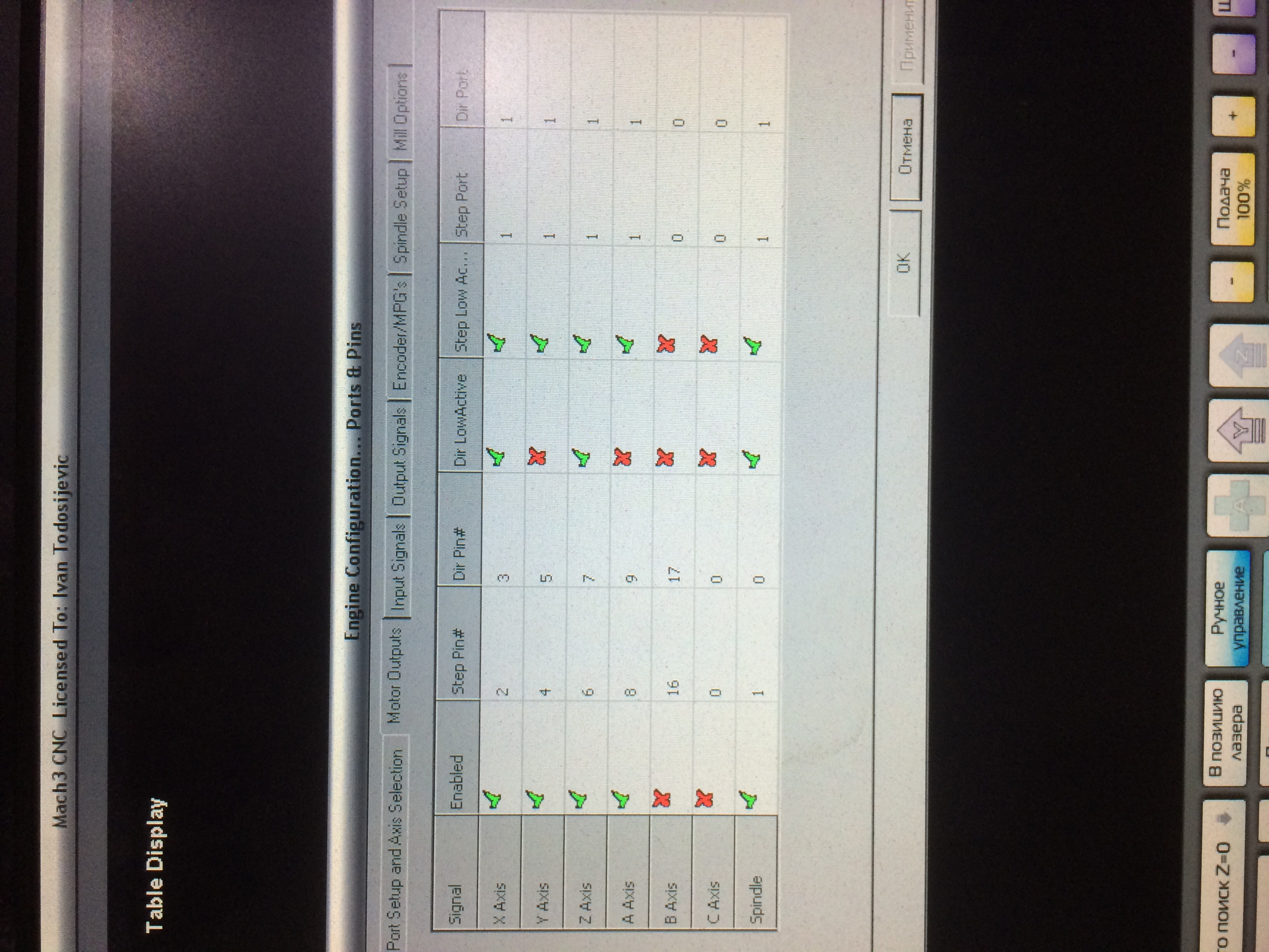

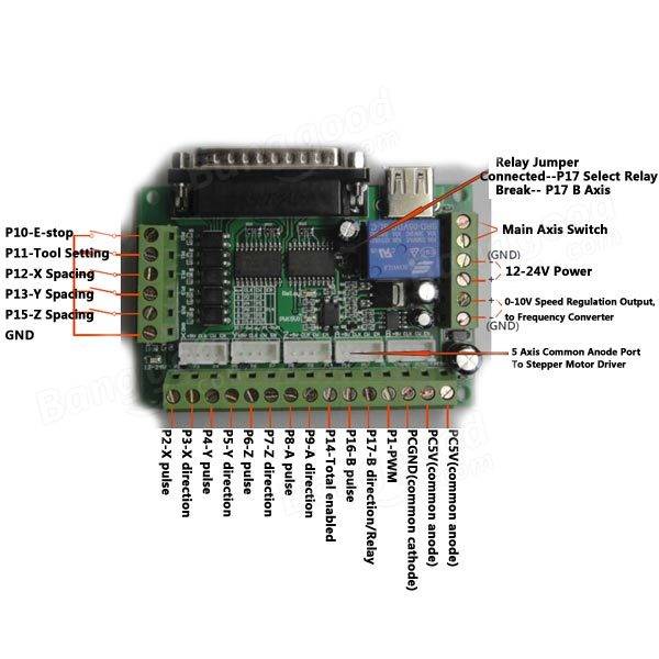

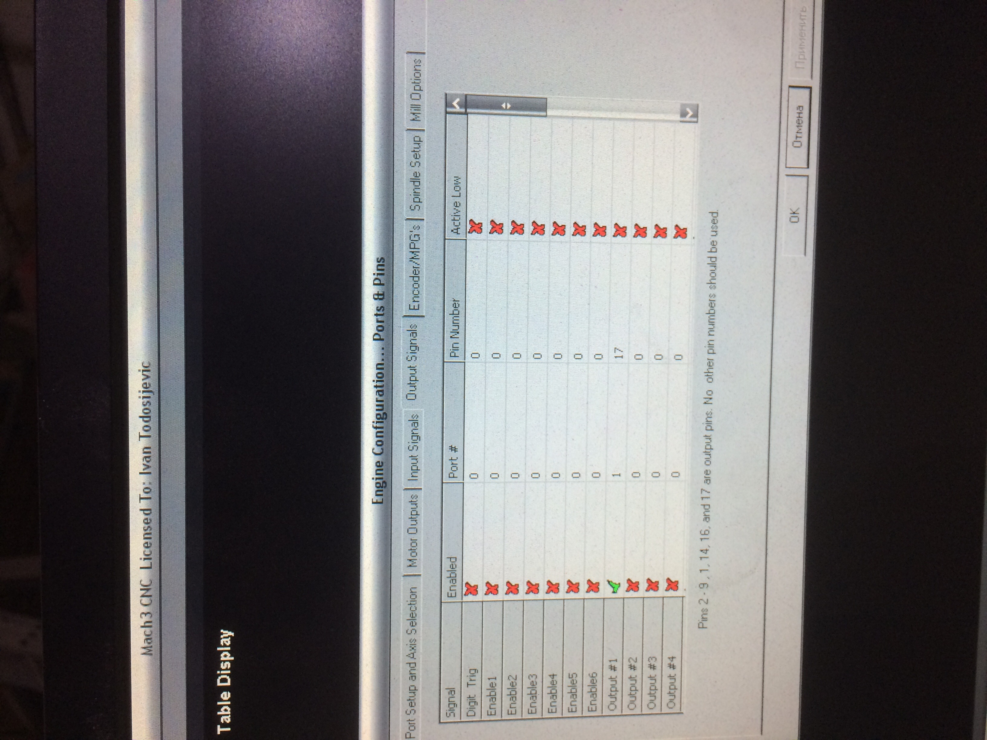

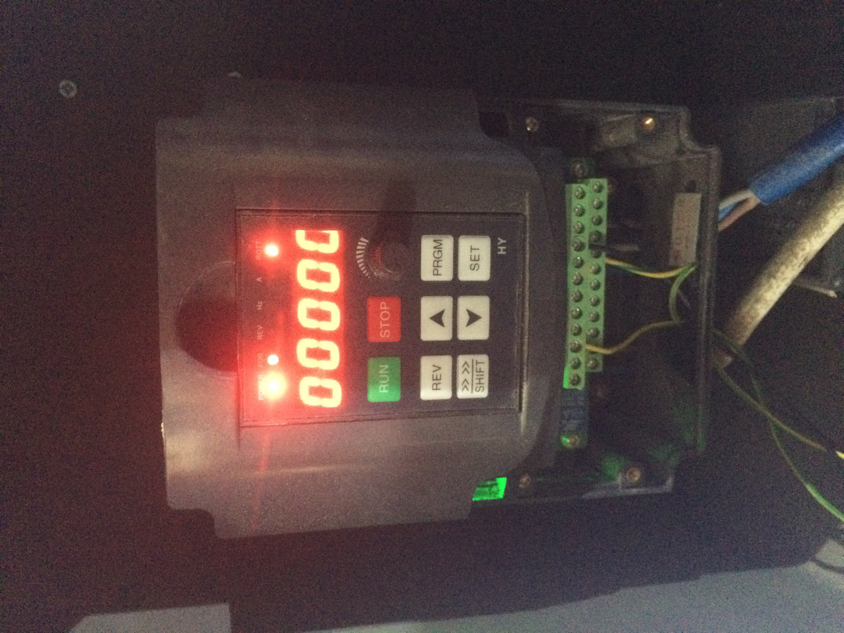

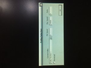

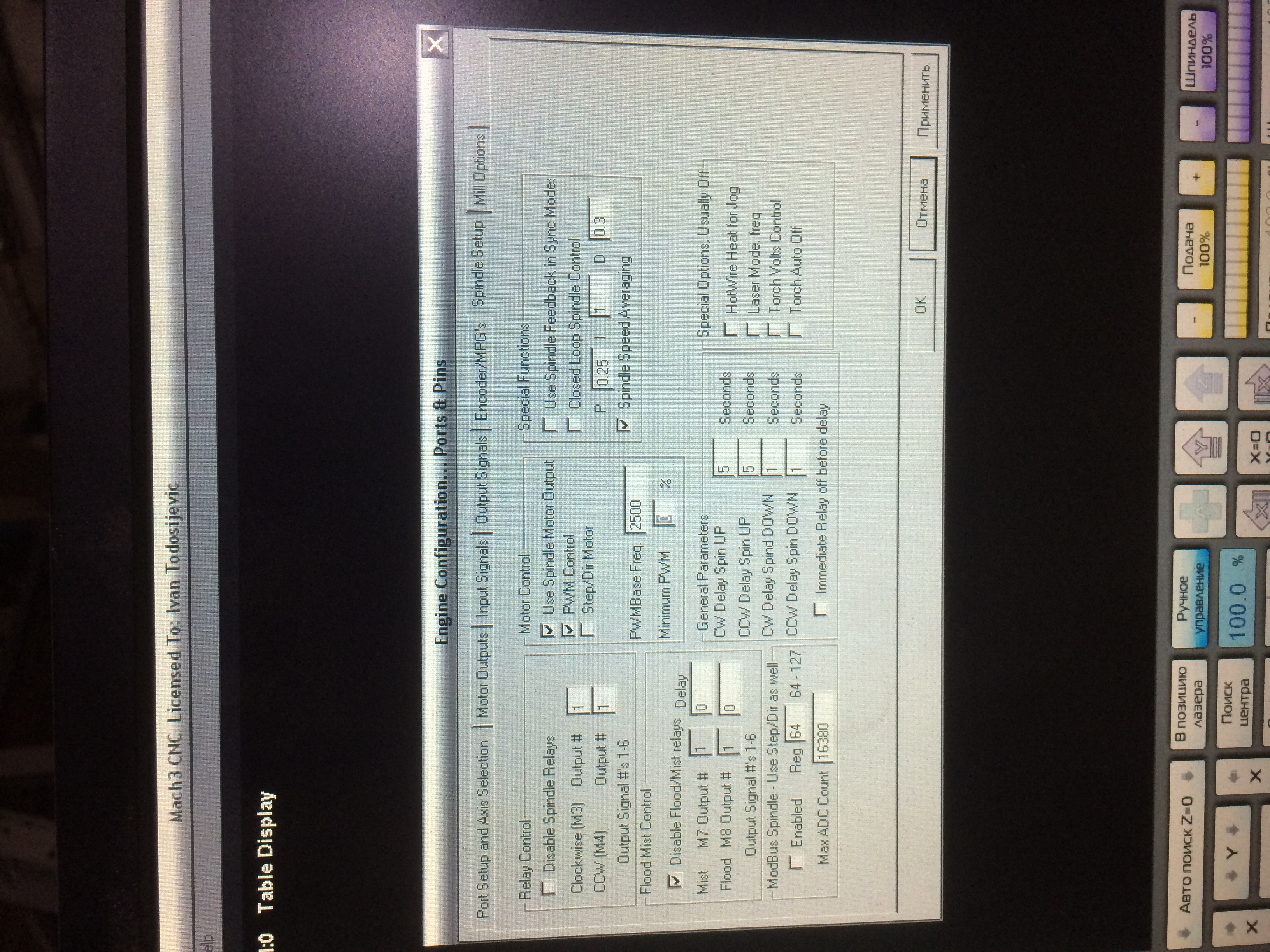

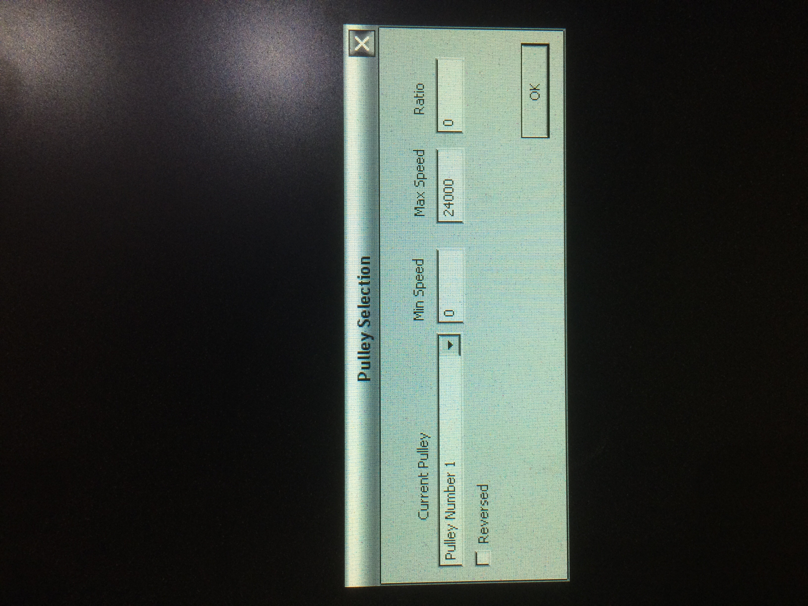

Добрый день столкнулся с проблемой настройки инвертора HY 3.0 кВт и mach3. Подключил все верно все запускается меняет обороты. Но вот только чтобы шпиндель выдавал 24000 об/мин в mach3 приходится выставлять 240 об/мин. И соответственно для 12000об/мин шпинделя в mach3 указываю 120 об/мин. Как это исправить?

В HY есть параметр PD144 - задает скорость вращения при частоте 50Гц, д.б.=3000, проверьте, может из-за него?

Сообщение Mishagz »
Добрый день. Стоит 3000. Шпиндель показывает правильные обороты а вот Mach гонит;)

Проверьте PD70-0, PD72-400

Все разобрался была проблема в настройках частоты шим. Всем спасибо;)
