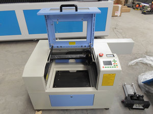

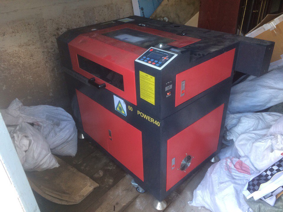

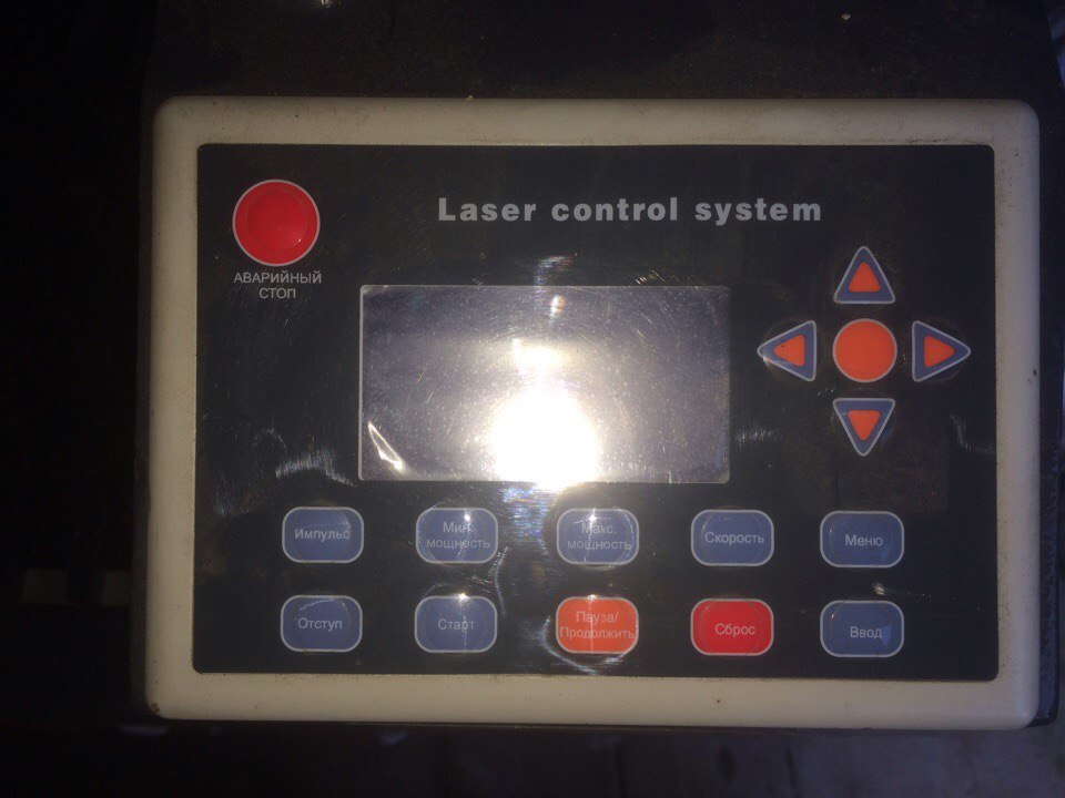

Есть станок, нет опозновательных знаков((( Вся информация что был куплен года три назад с выставки и так и стоял три года в гараже... сейчас необходимо выяснить что это за станок и как его привести в рабочее состояние( на фото тот что светлый из инета, красный тот что стоит сейчас у нас) п.с. Сильно не пинайте, не знаю к кому обратится в своём городе...
Заранее спасибо за ответы/советы!)

http://www.topwisdom.com.cn/en/product_show.asp?id=47 - похож.
https://www.alibaba.com/product-detail/ ... 105eQMVsbO
По виду станки сравнивать бесполезно - китайцы дерут друг у друга как хотят.
По профилактике - направляющие вэдэшкой, поездить от руки на предмет равномерного движения. После вэдэшки желательно покапать обычным моторным маслом и разогнать по направляющей. Далее подключить воду, компрессор и вытяжку - и вперед, пробовать включать. Раз надписи русифицированы, то и напруга должна быть 220В. Подключение воды, скорее всего, тоже с обозначением входа-выхода. Компрессор - может хватить и простой китайской помпы на 40 и более литров. Только края пластика будут волнистые при резке.

многие болты что у направляющих тоже в ржавчине, думаю их менять полностью надо. Вилка на 220 подключена, насос внизу стоит. И еще вопрос лам должна быть какая то лампа ?)))

YakovM писал(а):многие болты что у направляющих тоже в ржавчине, думаю их менять полностью надо. Вилка на 220 подключена, насос внизу стоит. И еще вопрос лам должна быть какая то лампа ?)))
Спасибо за ответ!
там должна быть "какаято" стеклянная трубка
