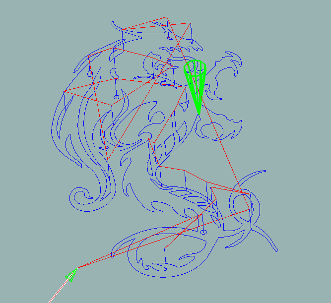

Сообщения: 4605
Re: WLMotion
Разобрался с ошибкой в своей программе, теперь дракон целиком получился:
sample.zip
(145.13 КБ) 360 скачиваний
(для тестов)
2017-08-04_114833.png (5116 просмотров) <a class='original' href='./download/file.php?id=117472&mode=view' target=_blank>Загрузить оригинал (15.35 КБ)</a>
wldev
Сообщения: 1650
Репутация: 510
Настоящее имя: Сергей Бочаров
Откуда: Новосибирск
Re: WLMotion
Сообщение wldev »
selenur писал(а):Разобрался с ошибкой в своей программе, теперь дракон целиком получился:
Хорошо, но только лучше сначала внут. контура))
Сообщения: 4605
Re: WLMotion
Скоро добавлю такую возможность. ;)
